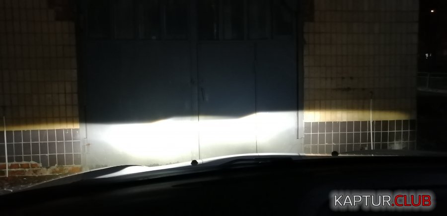

    Всем привет! Подскажите пожалуйста. Поставил k4c . есть темное пятно перед авто посередине. Как исправить? Ставил проводом вверх. И СТГ с завалом на правой фаре. Пробовал поменять проводом вверх или вниз и без изменений.

    Скорее всего лампа не встала на свое место… проверьте, не упирается ли кулер лампы в скобу ее крепления. Если да, то скобу придется отогнуть.

    Верно про скобу. Отгибать обязательно. Ещё проверить - на месте ли сидит цоколь лампы в седле фары.

    IMG_20230104_182548.jpg | Рено Каптур Клуб Россия | Форум KAPTUR.SU
    Правильность установки легко проверить возле стены, закрывая поочерёдно каждую из фар. Если выложишь фото скажу точно. Должно выглядеть вот так:
    АИП likes this.
  11. Smilex
    Smilex Новичок
    Nov 12, 2022
    9
    У меня все по другому..видны провалы после установки k4c а ближний свет фар((( выкладываю фото стг. видны провалы. К сожалению фото закрытия фар пототедльности не смогу выслать. Вернул обратно галогенные лампы. Но тема с установкой k4c открыта. Я не могу понять что не так было сделаноproxy.php?image=https%3A%2F%2Fdrive.google.com%2Ffile%2Fd%2F1nyqir3TFrEeiMVllQrch__nCDzj6p2HO%2Fview%3Fusp%3Ddrivesdk&hash=df5cba8aa31f505b522a28d15c75cc0b | Рено Каптур клуб Россия | www.KAPTUR.club
