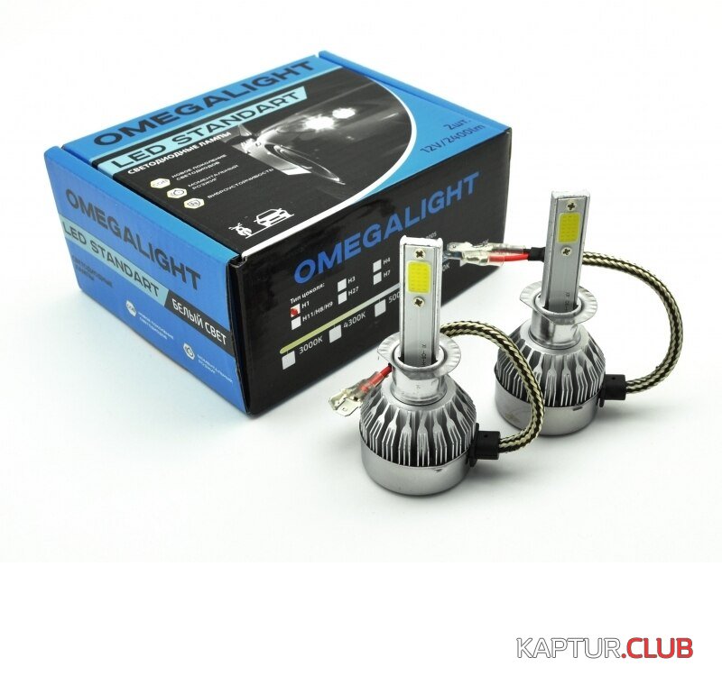

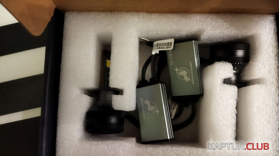

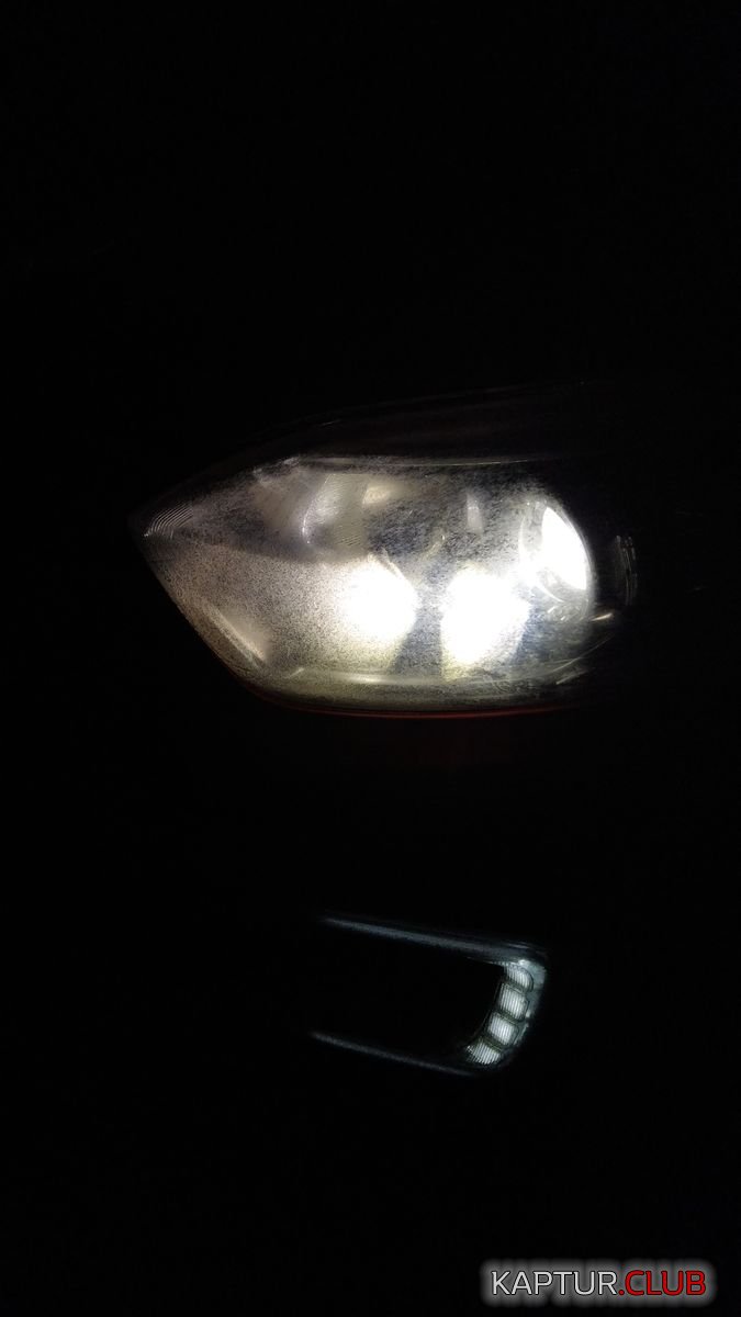

    Вообщем попали мне на руки две пары ламп, дешманские конечно, но проверить интересно было что такое LED)
    В дальний так и не смог воткнуть, поставил кольцо а саму лампу не получается воткнуть не под каким углом, или там есть какой то другой хитрый способ ?
    Ближний поставил, светит синевой и перед собой) но ладно по городу норм - как ходовые огни будут)
    Закажу наверное всё таки К5C+

    Эти навряд ли влезут. Слишком длинная кулерная часть лампы. Дальний у нас втыкается только после установки цоколя в седло с последующим опускании лампы в полость фары кулерной частью вниз. После этого заводить лампу снизу вверх чипами в отражатель. Попробуйте помогать корректором фар, может получиться. Но сами лампы ГОВНО/ГОВЁННОЕ. Я бы не стал такое ставить.

    Да пробовал заводить сначала куллерную часть - не получается всё равно, спасибо за подсказку с корректором, попробую!

    А ведь я писал в этой теме, как не уронить цоколь в фару. Просто многим лень читать всю ветку. Нитка, продетая в цоколь поможет при установке и легко вытянется после закрепления цоколя в седле отражателя. :wink3:
