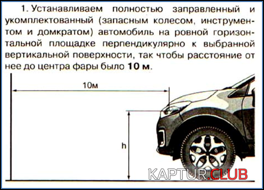

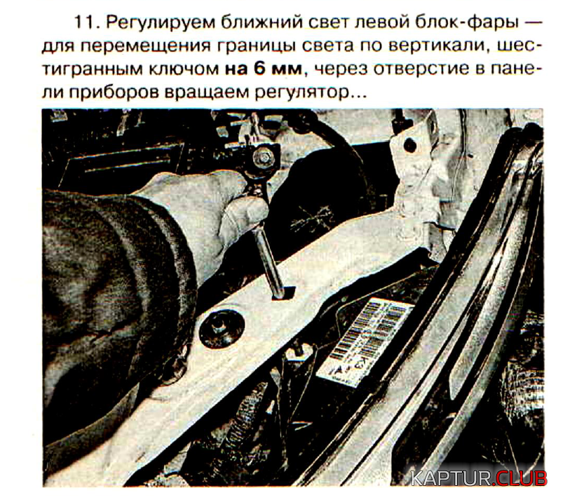

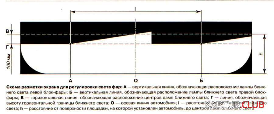

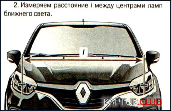

    И про это не забываем, чтобы в лобовое не прилетело:smile:
    upload_2023-2-16_8-47-20.png | Рено Каптур Клуб Россия | Форум KAPTUR.SU

    upload_2023-2-16_8-49-15.png | Рено Каптур Клуб Россия | Форум KAPTUR.SU upload_2023-2-16_8-50-20.png | Рено Каптур Клуб Россия | Форум KAPTUR.SU upload_2023-2-16_8-49-15.png | Рено Каптур Клуб Россия | Форум KAPTUR.SU
    upload_2023-2-16_8-53-42.png | Рено Каптур Клуб Россия | Форум KAPTUR.SU
