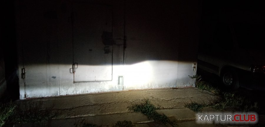

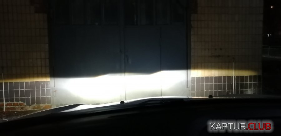

    Дожно получиться нечто подобное:

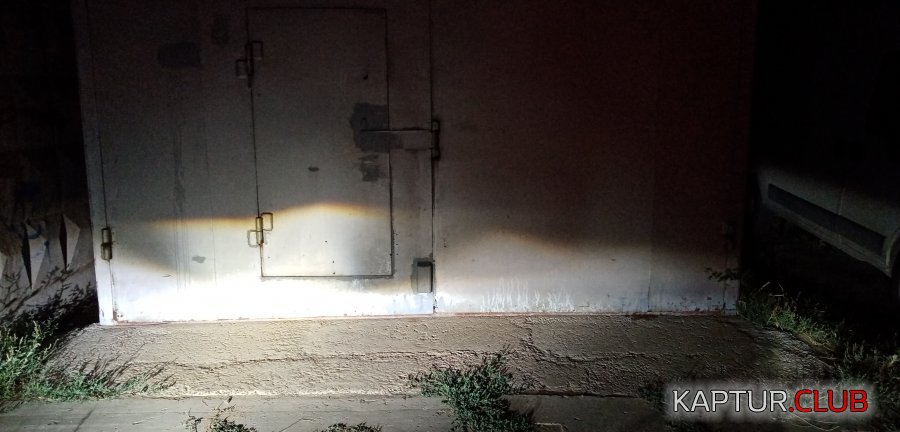

    Если лампа или цоколь не стали на место, увидим такое:
    IMG_20220829_195017.jpg | Рено Каптур Клуб Россия | Форум KAPTUR.SU
    Правая фара закрыта тканью, в левой фаре как видим цоколь не на месте.

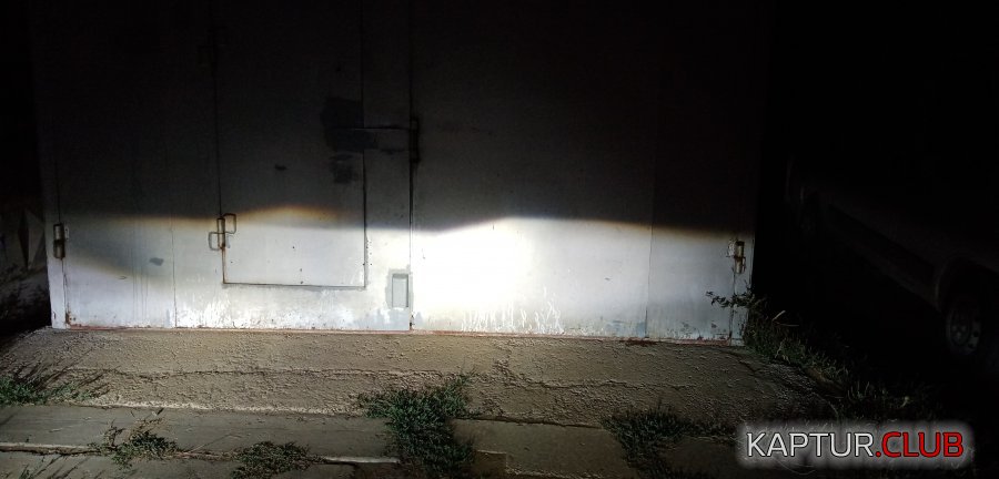

    Открываем правую фару:
    IMG_20220829_195022.jpg | Рено Каптур Клуб Россия | Форум KAPTUR.SU
    Видим, что с правой фарой всё норм, а с левой полная шляпа.

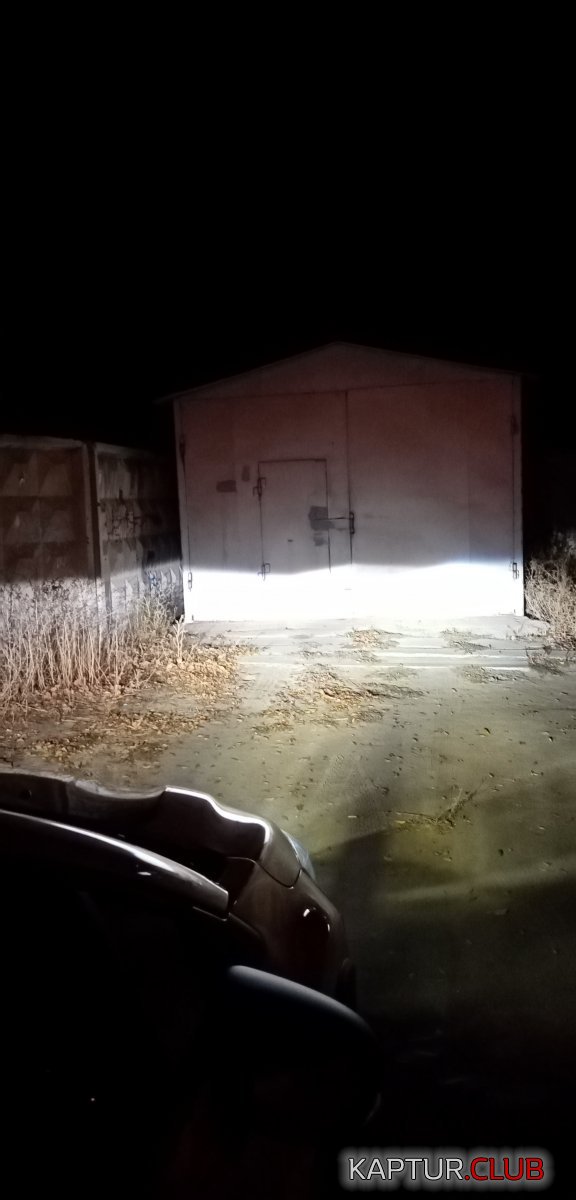

    Подводим итог. Каждая фара должна светить так:
    IMG_20220829_195002.jpg | Рено Каптур Клуб Россия | Форум KAPTUR.SU Белая полоса внизу это включенные противотуманки (ну раздолбай, забыл выключить) Поэтому для полноты картины решил сделать новые:
