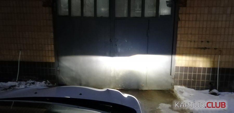

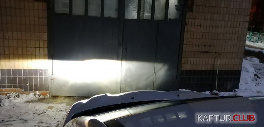

    По инструкции выше поставил лампы к5c+. Вот залил как светят, довольно весело стало так.
    Нитку не забывайте через колечко при установке одевать, мне пригодилось.

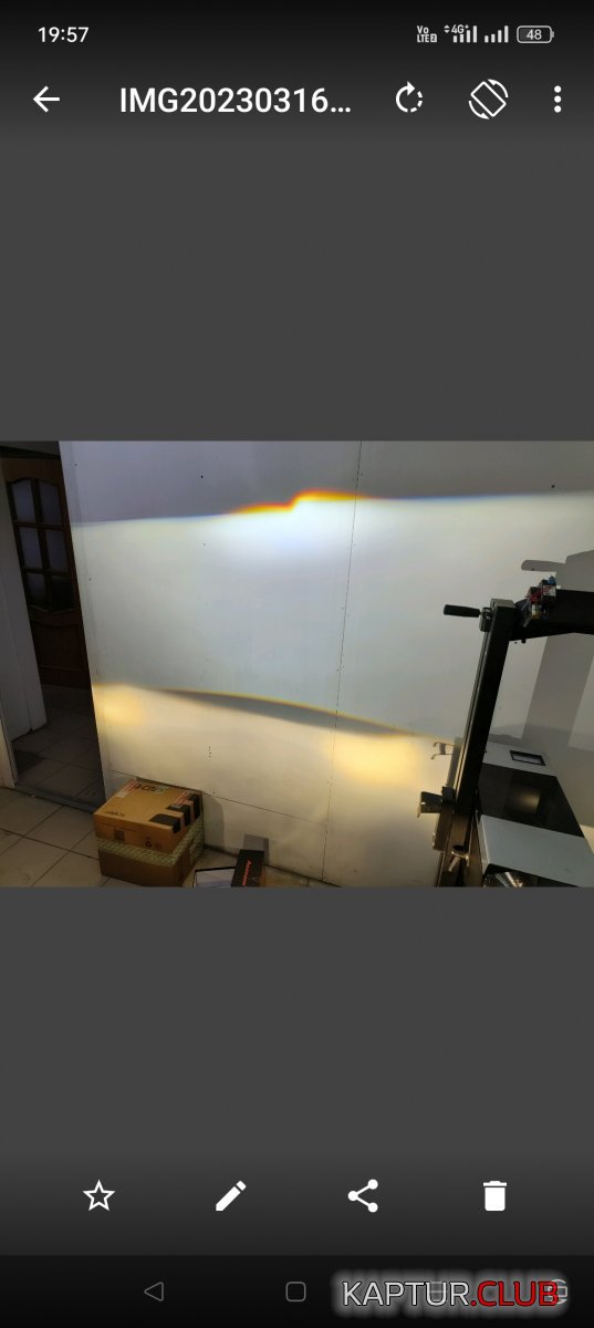

    А темп света какая? На фото желтее.
    А с дальним что, не стал туда их же?

    4300 брал. На дальний пока не брал, чуть позже закажу.

    каптюр 2,0 мкпп

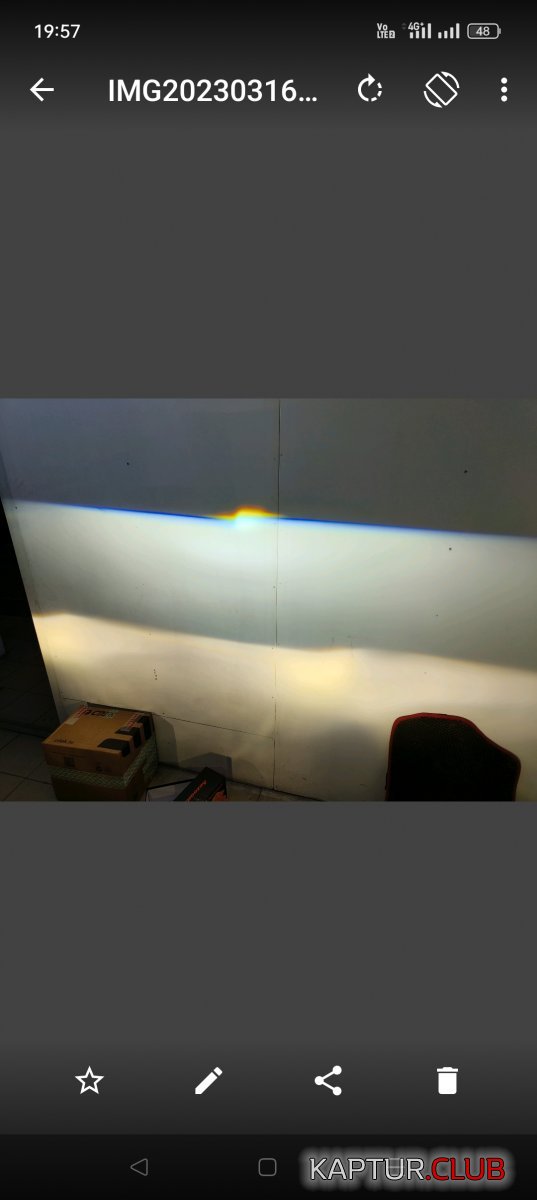

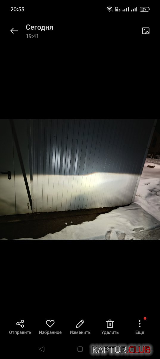

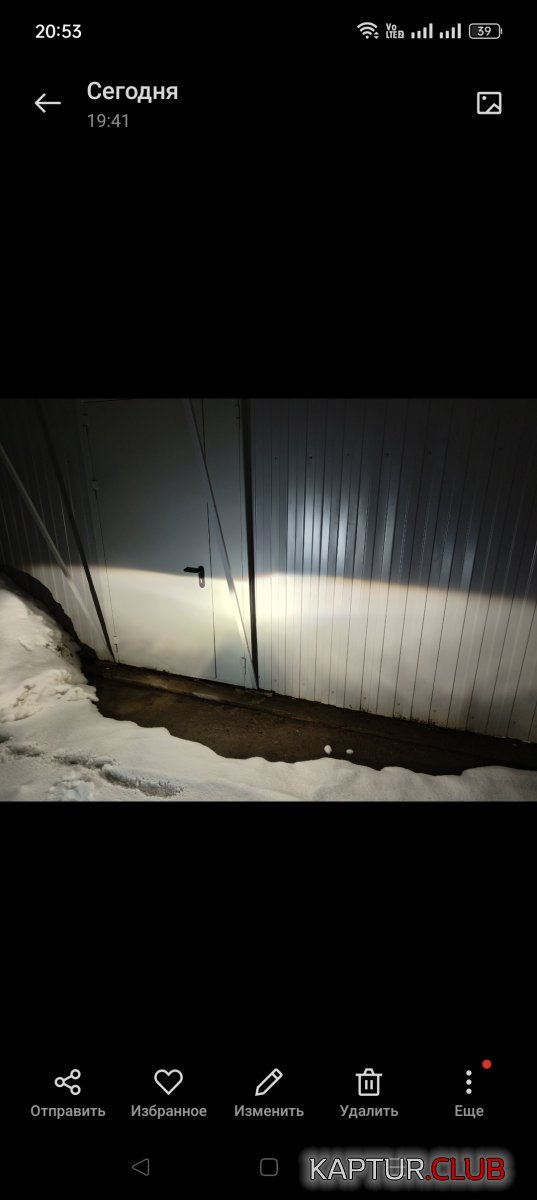

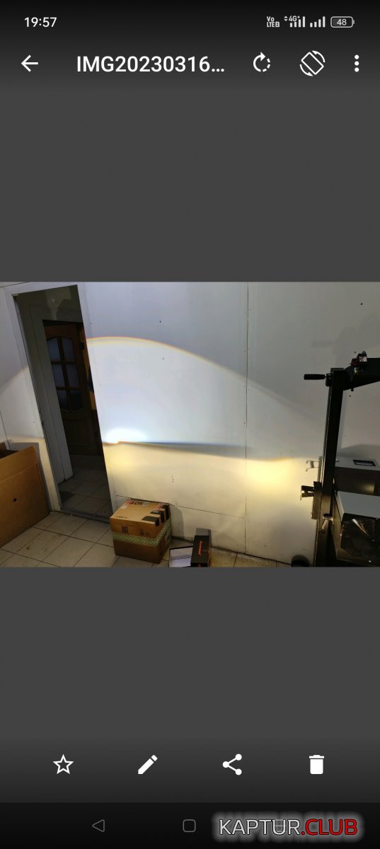

    Вот сравнение ламп к5с+ с тремя разными билед модулями фирмы Azoom. Как бы сказать что биледы своим холодным светом светят сильнее- нельзя. Вот наша линза сама имеет неважную заливку, в связи с этим буду думать про замену самой линзы, может даже под формат ламп Н7.
