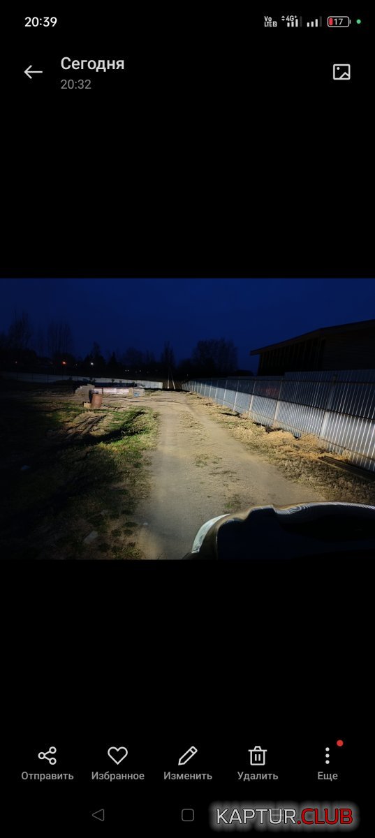

    Поставили новые линзы под лампы н7.

    За такую регулировку света я бы морды бил. Ближний свет должен через 60 метров уткнуться в асфальт. Сейчас же он светит как дальний с подъемом вверх.
    Готовьтесь разъезжаться со встречными на дальнем свете.

    У меня участок с наклоном, а их я попросил выставить на максимальной верхней допустимой границе.

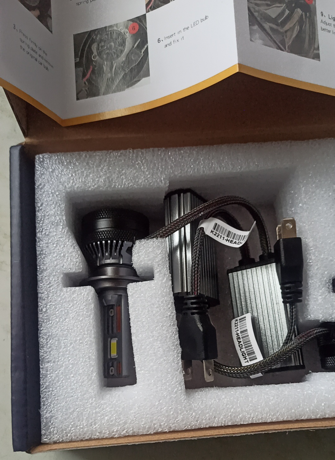

    Уточните пожалуйста, касательно проводов.
    Судя по фото, от блока к лампе идет изолированный провод и речь идет о проводах к блоку?
    У блока вилка , Вы ее срезали и на скрутку/пайку крепите провода питания ?
    (Заказал на ОЗОНЕ, быстрее да и дешевле получилось ....надеюсь придёт тот самый DAWN KNIGHT,а не какое нибудь китайское г-но :biggrin::biggrin:)

    Имел ввиду непосредственно контакты выходящие с драйвера. Ничего резать не надо. Вилки у нас нет. Обычные разъёмы "мама" идущие из фары и "папы" на проводе драйвера.

    "Вилкой" назвал разъем драйвера... "мамы" из фары на этот разъем оденутся , по ощущению не хватит места...

    Так на фото Н7 же. У нас таких нет в фарах. У нас Н1 и в ближнем и в дальнем.
