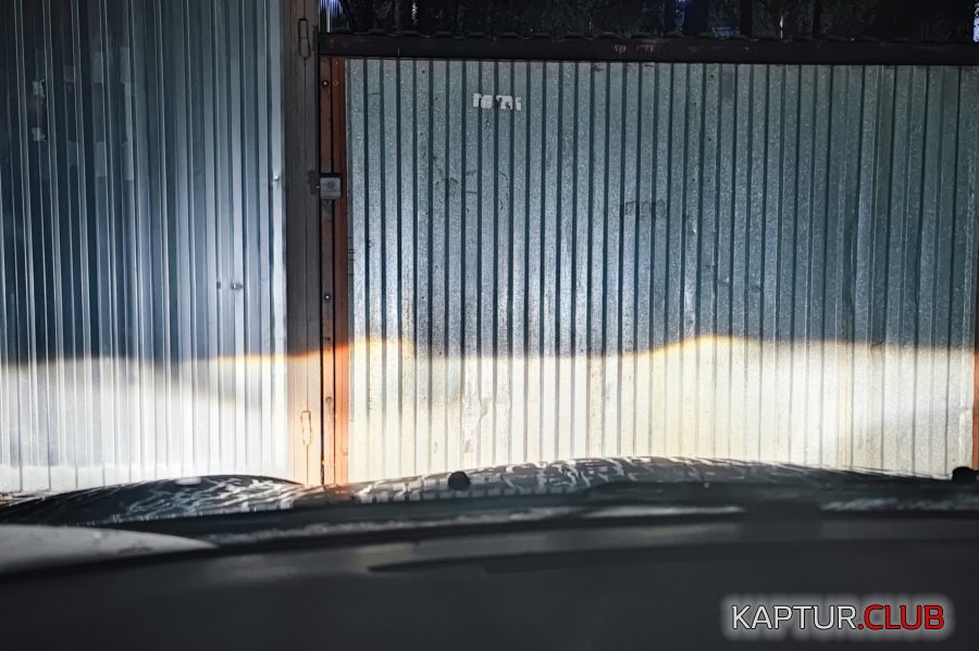

    Поставил лампы k4c h1. Не скажу, что светят прям как днём, но точно раза в 2 лучше чем штатный галоген (причем стояли хорошие усиленные лампы +60, но толку от них мало, в дождь вообще ничего не было видно). Светотеневая граница в норме, фары не слепят, пока ехал 200км никто не моргнул. Но свет не совсем равномерный, где то немного ярче, где то слабее. Может лампы покрутить вокруг своей оси? И левая лампа чуть упирается радиатором в корпус фары, это у всех так?

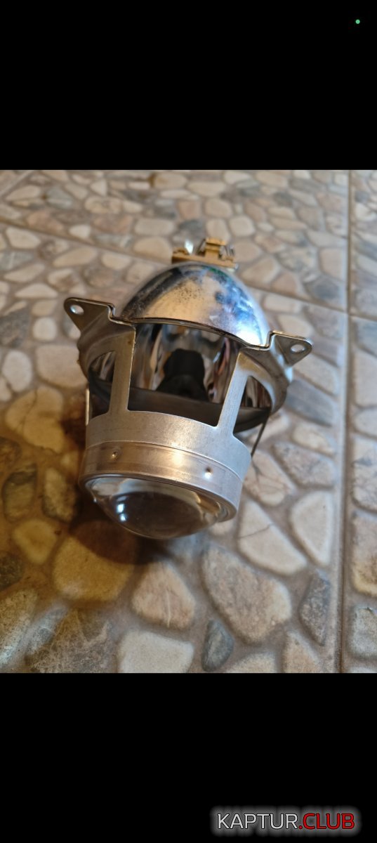

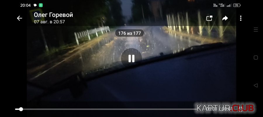

    Вот родное хламье, так называемая линза. Видите шторку? Она из оцинковки, закрывает половину потока от лампы. Все китайские эрзац - лампочки, имею ввиду давкнайт, на старте светят ярко а при прогреве проседают по мощности минимум в 2 раза. И линза ещё половину отсекает. Так что не ищите хорошего света в китайских лед - лампах, тут вариант чисто для тех у кого нет 25 - 30 к на установку приличных билед или трилед модулей. Я бы выложил бы тут видео как мои в ливень мокрый асфальт освещают но исходник тут не разместить.

    Вот такой результат

    Результат лучше бы смотреть в проливной дождь на мокром асфальте. Скрин из записи видео, фото не делал. Ну а по цифрам в люксах данные модули в 4-5 раз больше люкс показывают чем к7с 150 на н7. Я просто вложился недавно по глупости, потом выкинул. Хотя в дальний нам к5с+ годится, самое то.

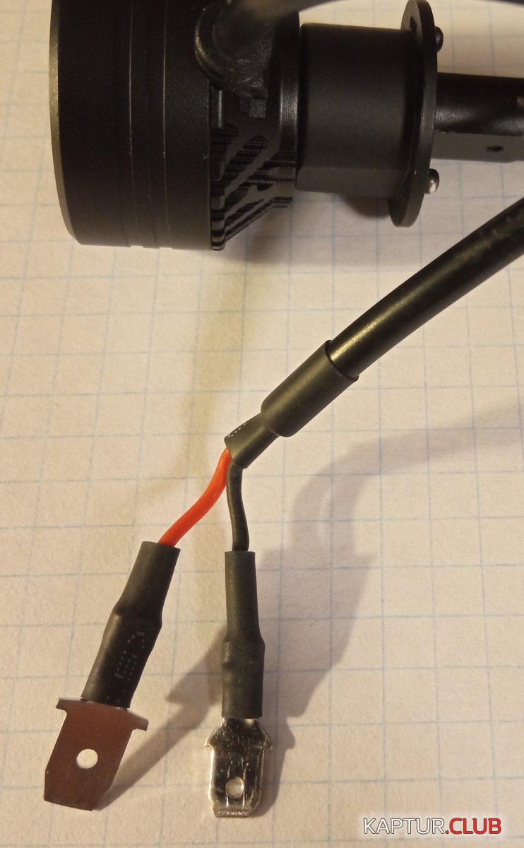

    2. Каким образом осуществляется подключение к штатной фишке? Какие-то перемычки городить? Пайка?

    Никакой переделки не требуется, с галогенки плюсовую фишку снял, на светодиодку её-же воткнул. Единственное отличие, что в галогенке сам корпус является "минусом", а тут фишку штатную с корпуса фары сдёрнуть и сунуть во второй контакт светодиодки.
