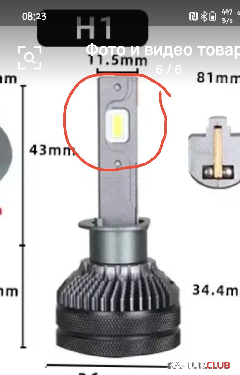

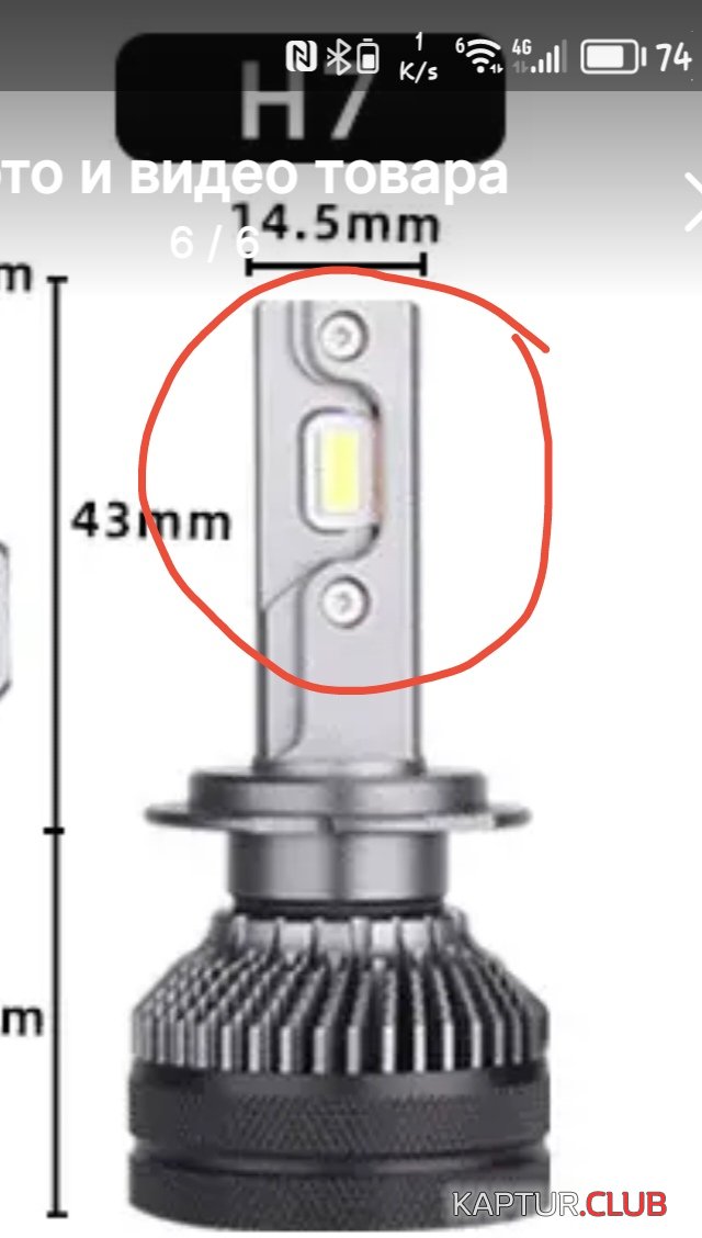

    Как я выше описал, для рефлектора нужна асимметричная лампа:
    Screenshot_20240113_082613.jpg | Рено Каптур Клуб Россия | Форум KAPTUR.SU

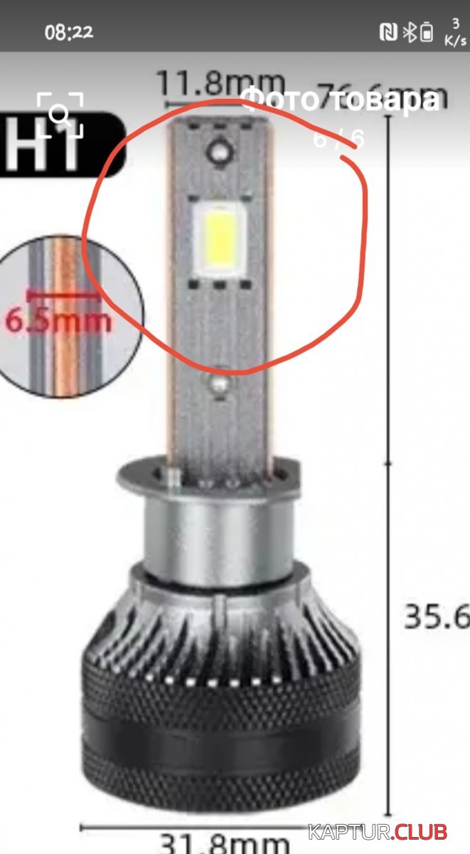

    Screenshot_20240113_082657.jpg | Рено Каптур Клуб Россия | Форум KAPTUR.SU Screenshot_20240113_082514.jpg | Рено Каптур Клуб Россия | Форум KAPTUR.SU
    Для фар с отдельным отражателем дальнего света и для линзованной оптики сто́ит брать симметричные лампы, где конструкция лампы не формирует СТГ. Две картинки для сравнения ламп в формате Н1:
