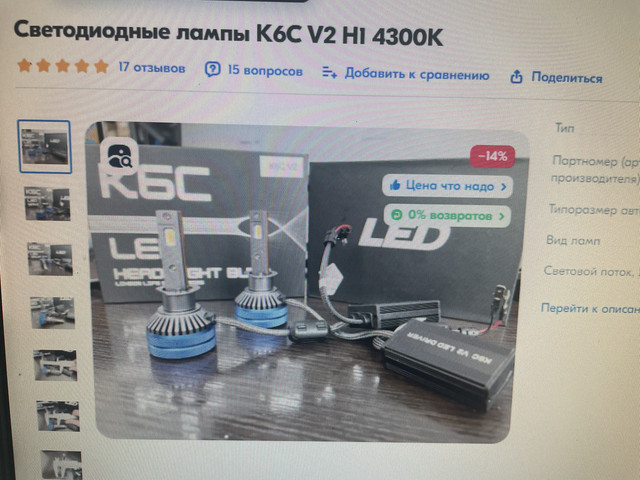

    Спасибо за ответы! Да, Вы правы - хороший галоген стоит довольно дорого, как по цене хорошего леда)
    Тогда, пожалуй, буду смотреть в сторону диода)
    Посмотрел на озоне, и увидел такие лампы
    K6C V2 H1 4300K
    это я так понимаю самая новая модель и лучше наверное ее уже брать, вместо K5C ?
    proxy.php?image=https%3A%2F%2Fi.ibb.co%2F17QGdX7%2FIMG-6266.jpg&hash=a4d09c9fea0af540f22c876ed4bd7c43 | Рено Каптур клуб Россия | www.KAPTUR.club

    Да, более современные. Но! Эти лампы спроектированы для рефлекторной оптики. Конструкция лампы отсекает лишние лучи. Нам в линзах этого не надо, нам нужен весь пучок света, шторка отсечёт всё лишнее. Выше в теме я показывал на фото разницу конструкций. Поэтому пока К5С+ или К4С.

    И на фото не Dawn Knight! Я только за эту фирму могу поручиться.
