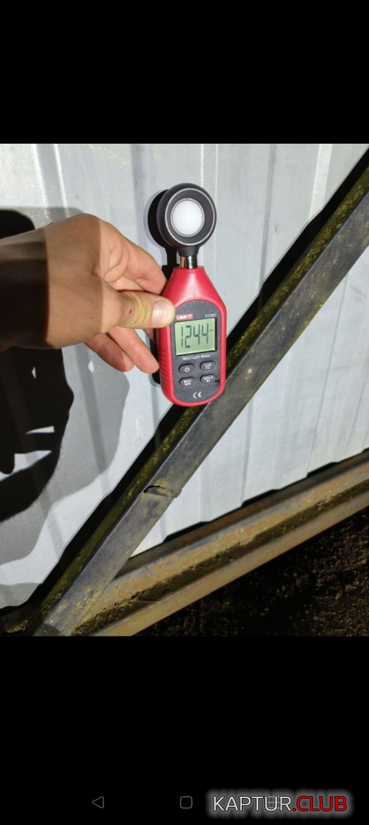

    Я даже линзы под к7с на Н7 менял, в 20 тысяч переделка обошлась, наслушался местного советчика о бесполезности биледов. Потом поставил нормальный свет. Денег конечно выкинул немерянно на эти лампы, все чуда ждал. Потом купил на Али люксметр и охренел от измерений силы света. Чуда не произошло. На фото свет с 10 метров с биледов, а с ламп с трех метров цифры меньше были.
