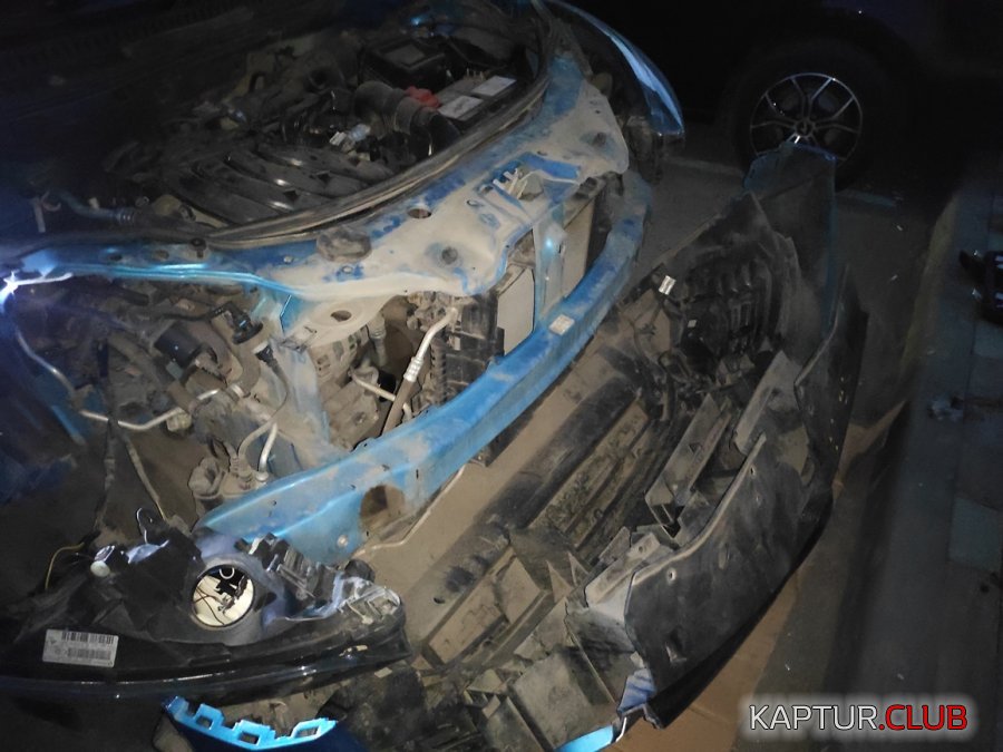

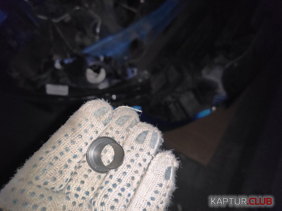

    Ничего из выше перечисленного не получилось, пришлось делать страшное)
    IMG_20240904_195742.jpg | Рено Каптур Клуб Россия | Форум KAPTUR.SU
    IMG_20240904_195751.jpg | Рено Каптур Клуб Россия | Форум KAPTUR.SU

    За то теперь не страшно снимать бампер. Пострашней будет снимать радиатор кондёра, для продувки и промывки. Я сразу бампер снял, когда менял антифриз, лампы в ближнем, габариты подключил сразу и сигнал новый поставил.

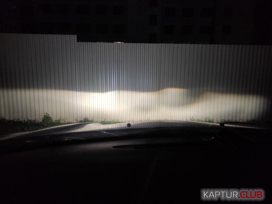

    Вообщем в ближний свет купил MTF Light CYBER LIGHT PRO, замерил потребление каждой 75вват, поставил - левая светит огонь, а вот на правой какое то пятно и как будто слабее светит чем левая, пробовал и переворачивать лампу - ничего сильно не меняется, никто не сталкивался с таким ?
    IMG_20240917_194756.jpg | Рено Каптур Клуб Россия | Форум KAPTUR.SU

    Как будто лампа не ровно стоит
