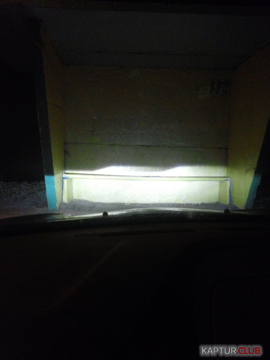

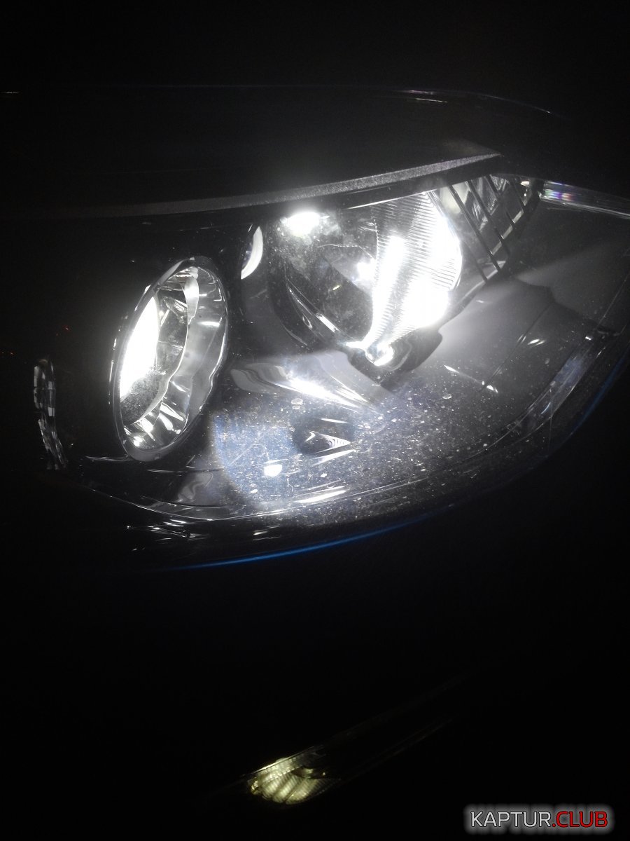

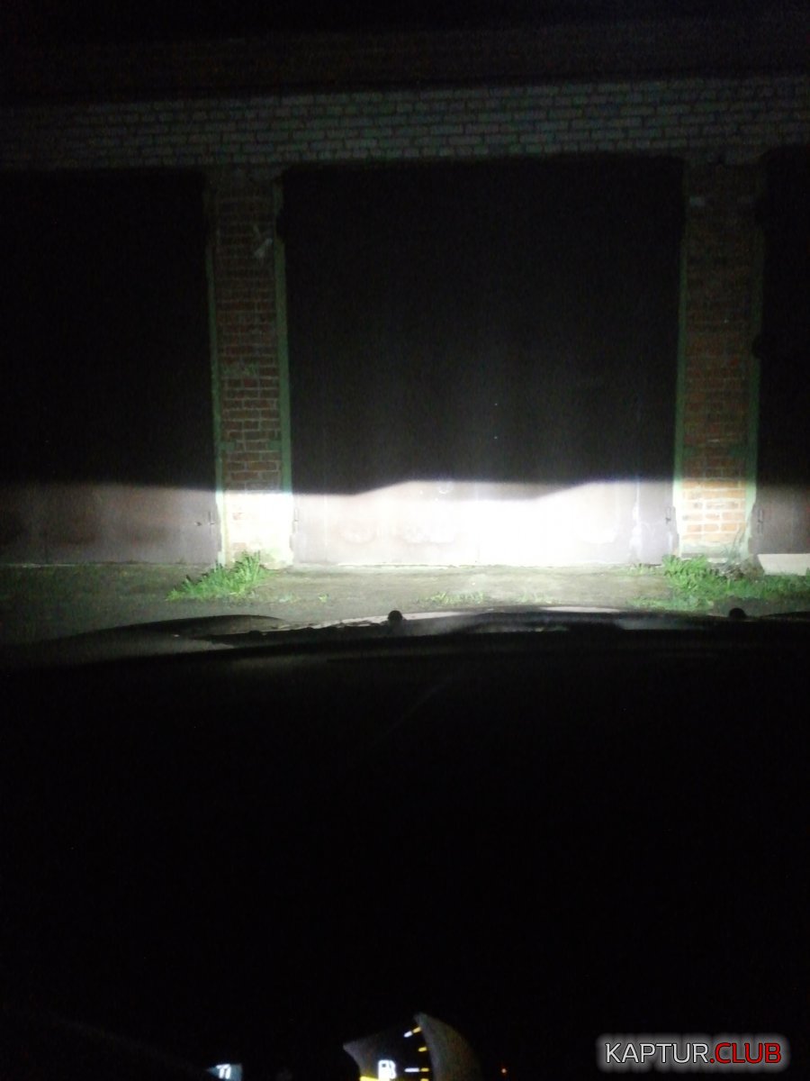

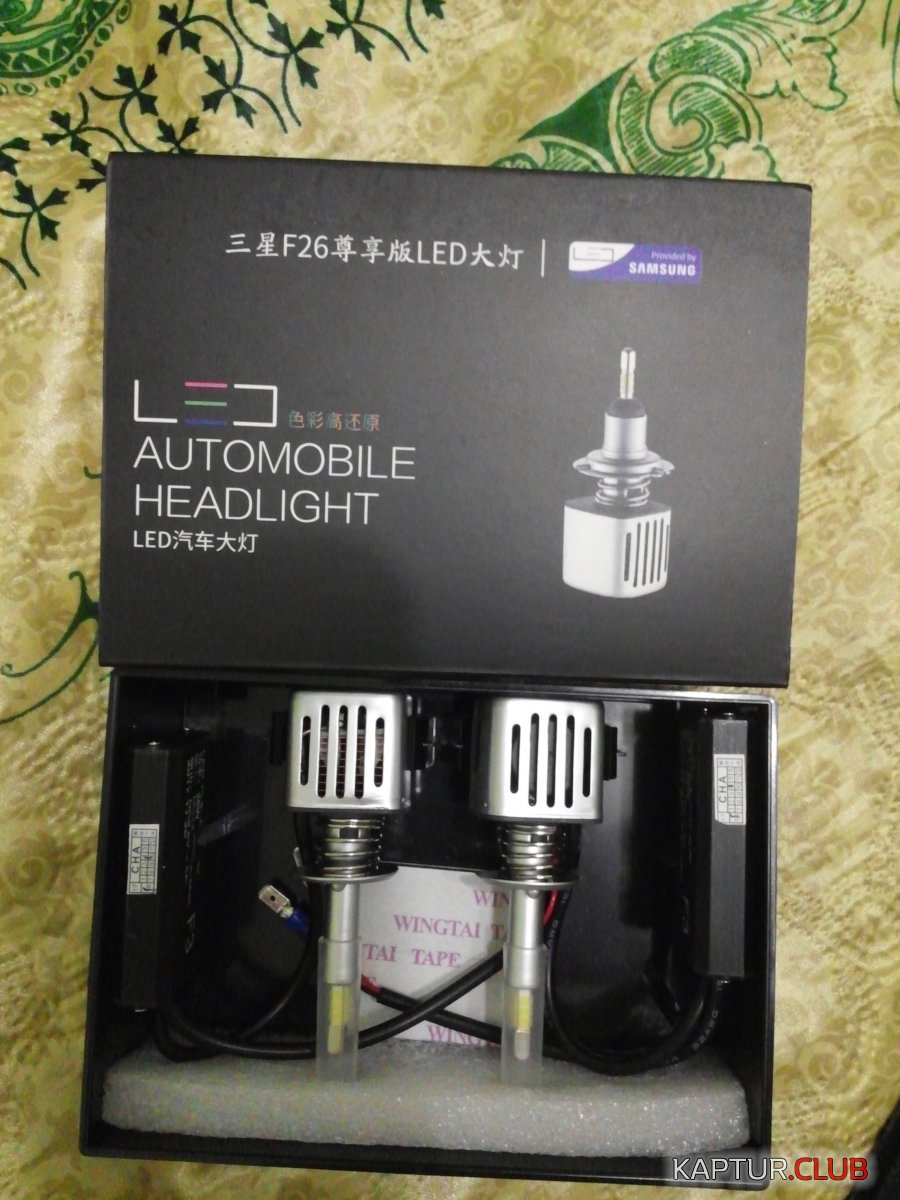

    Сегодня я поменял свои старые диоды в ближнем и дальнем вот на такие
    CAM00984.jpg | Рено Каптур Клуб Россия | Форум KAPTUR.SU
    Световое пятно видно на фарах, и только маленькое пятнышко темноты посередине этого пятна
    CAM01018.jpg | Рено Каптур Клуб Россия | Форум KAPTUR.SU CAM01017.jpg | Рено Каптур Клуб Россия | Форум KAPTUR.SU
    Светят они вроде ярче предыдущих, и главное теневых пятен нет в секторе освещения, и сам сектор шире, вижу теперь и левую обочину

    Брал 6500К, на али.
    Тут покупал
    DLAND собственный F26 360 градусов светящиеся наиболее фокусировки 52 Вт 5200LM авто светодиодный лампа с SAMSUNG чип, h1 H3 H7 H11 9005 9006 H4
    http://s.aliexpress.com/nAjU3Iz6?fromSns=Copy to Clipboard
    Отзыв там мой есть.

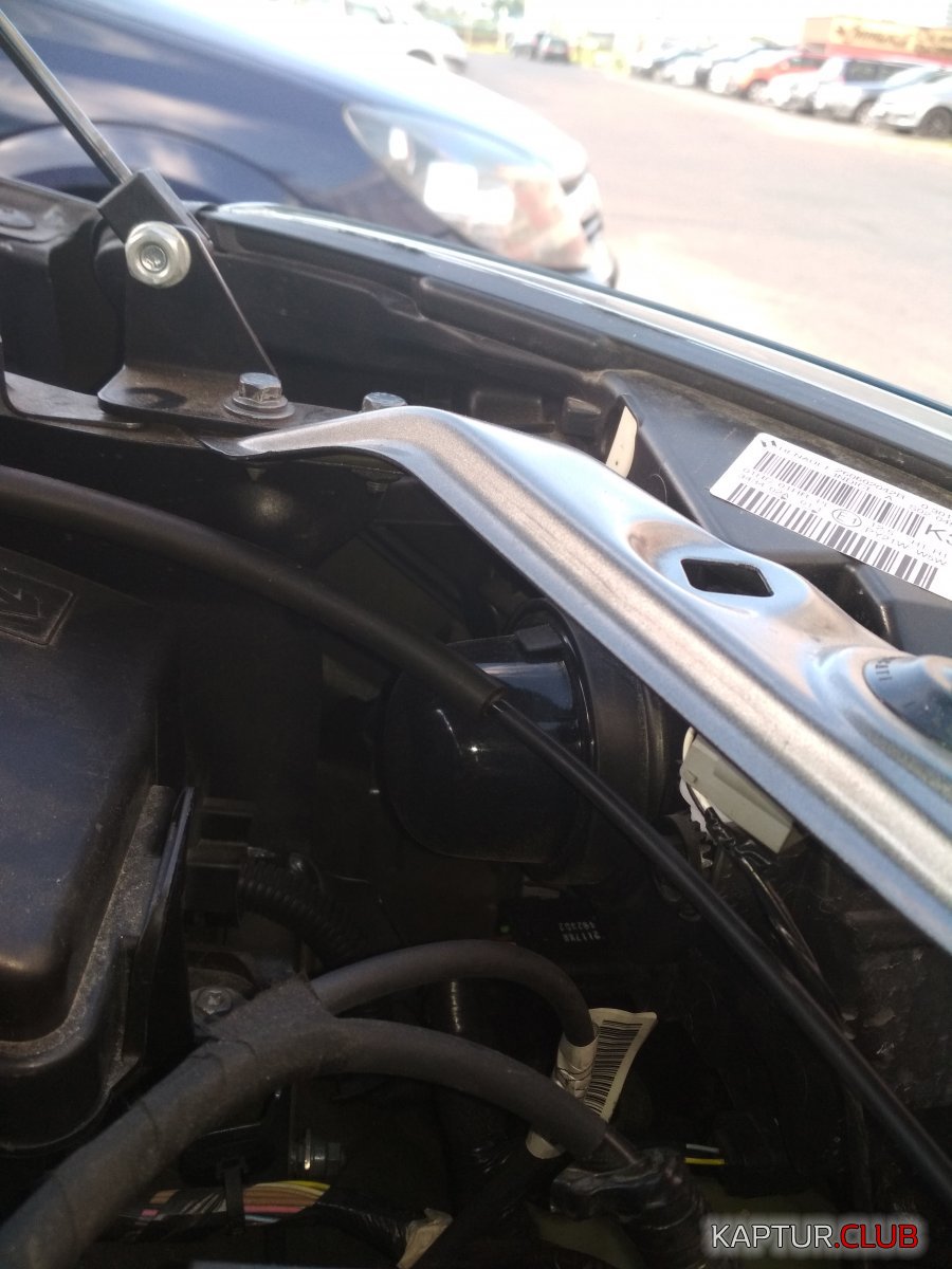

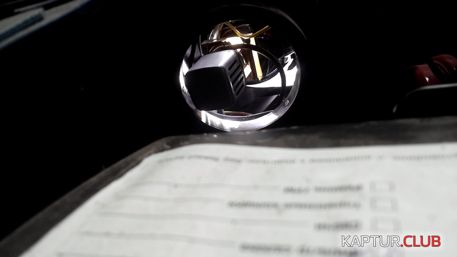

    Не без косячка - левая фара немного трет об кулер, если корректор выставить в 0 или 1. В положениях 2,3,4 уже не касается. Привет гению-конструкору, который разработал левую фару со смещением лампочки. Я такого в автовазе не видел. Но корретор хотя бы работает, у предыдущего диода он клинил на левой фаре. А тут это самые маленькие кулера что я видел. Резиновые крышки тоже касаются кулеров, но они закрылись, корректор работает.
    Корпус почти весь алюминиевый, пластиковая упаковка с логотипом Самсунга. Цена 2500 примерно за пару.

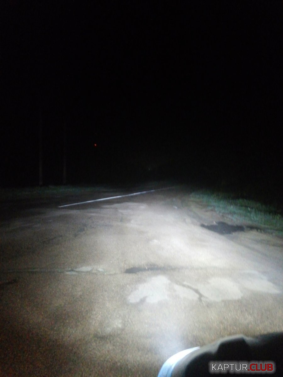

    Дальний класс. Светит широко и ярко.
    Вот левая фара при 0 и при 4 положении корректора, угол кулера касается в первом случае колодца. Конструктор редиска злая.

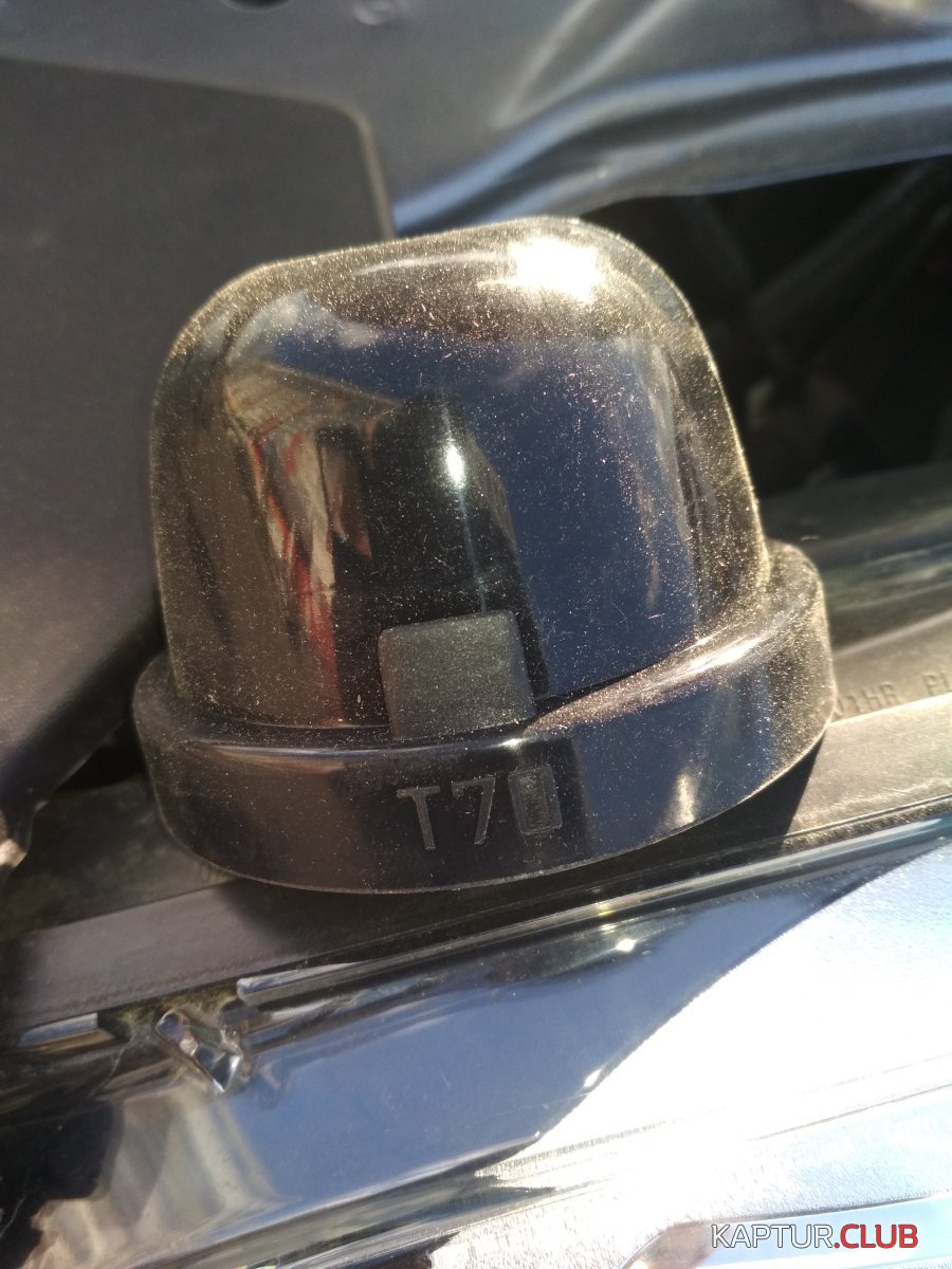

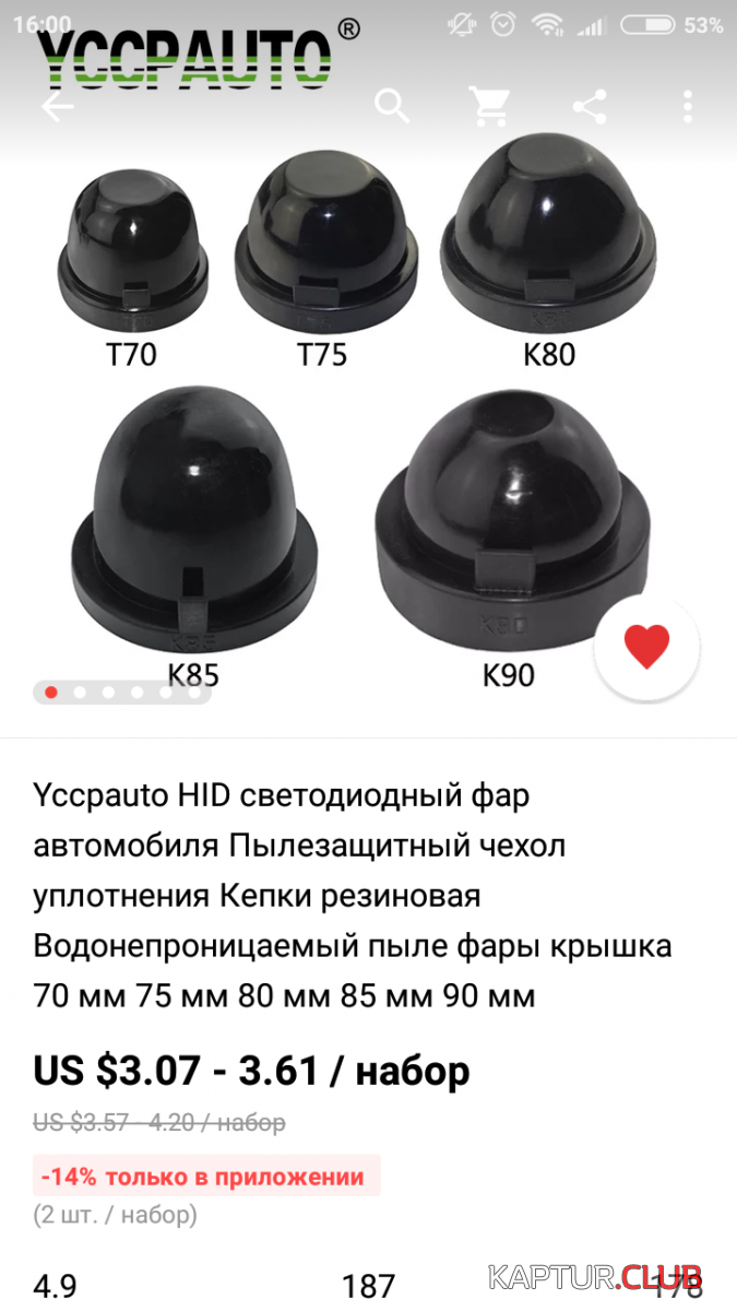

    Я крышки увеличенные докупал стали хорошо 70мм. и качество порадовало, снаружи нечего нецепляет.

    А есть на Каптюр!??? Давайте ссылку!))
    Если можно фотки, как встали крышки.

    Т70 фото позже сдеоаю

    Вот

    Круто, уже заказал.
