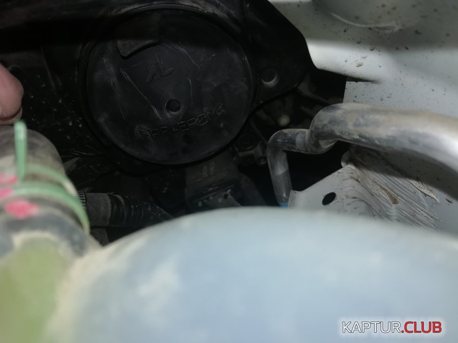

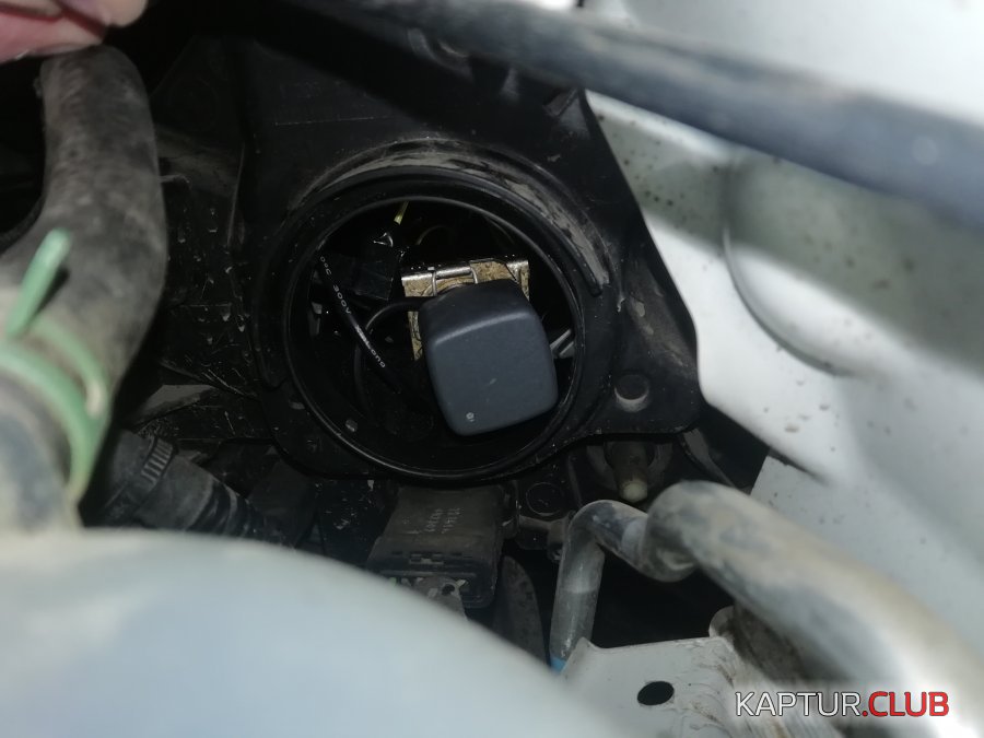

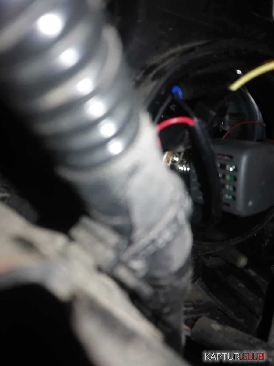

    Всем привет. Сегодня тоже поставил себе светодиоды в ближний.
    Лампы купил такие :
    1 982,53 руб. 31%СКИДКА | С SAMSUNG Лидирующий бренд H4 светодио дный H7 4 стороны светодио дный 9005 HB3 Hb4 H11 H8 H1 луковицы огни автомобиля 10000LM 6500 К противотуманных фар светодио дный Automotivo 12 В
    https://s.click.aliexpress.com/e/bxefbXKo
    Обошлись мне они в 1900р. С установкой особых проблем не возникло, разве что неудобно ставить в правую фару. Все влезло в фару, заглушки пока поставил родные, т. к. увеличенные ещё не пришли, хотя и так нормально. Драйвер обмотал карпетом, чтобы не громыхал в фаре. Разъемы обмотал изолентой, т. к. есть оголенные места у них.

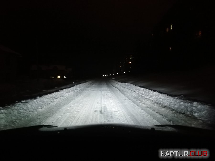

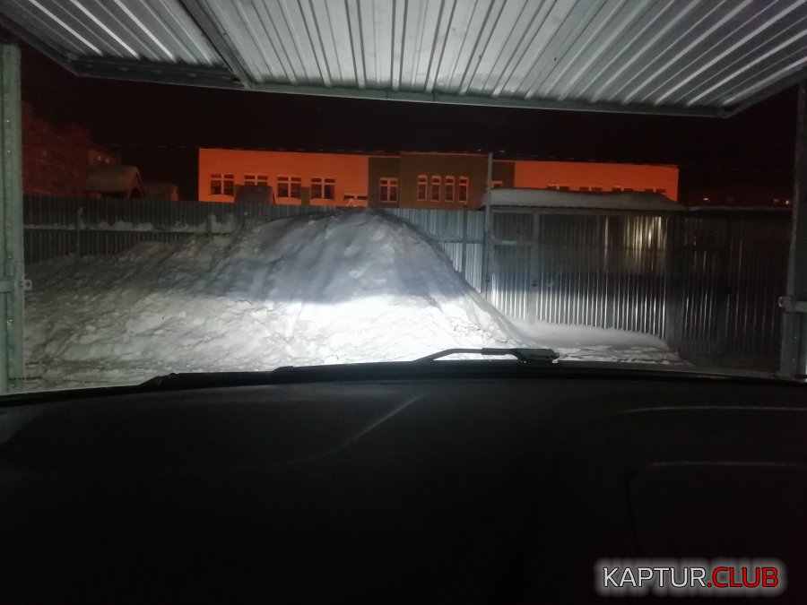

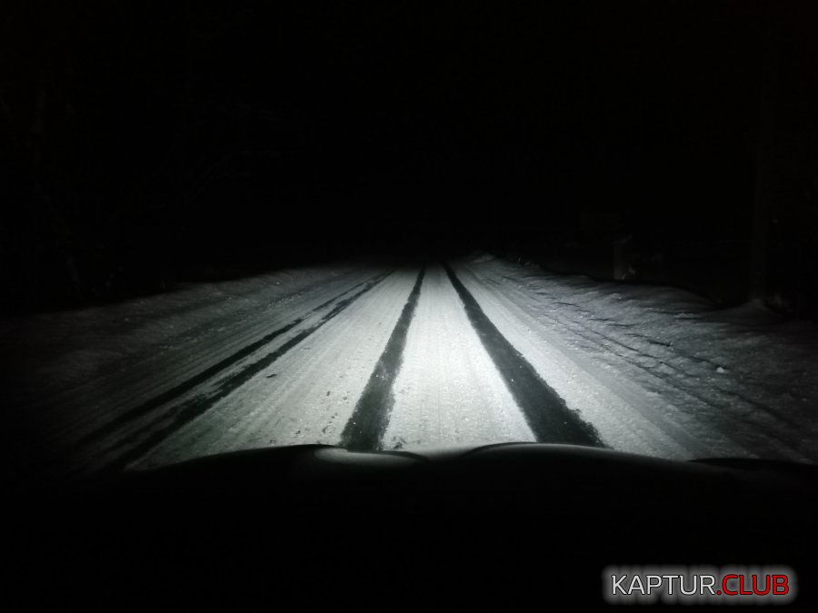

    Ниже фотки с галогеном и светодиодами. Здесь не очень видно, но разница есть.
    IMG_20190104_180630.jpg | Рено Каптур Клуб Россия | Форум KAPTUR.SU IMG_20190104_191627.jpg | Рено Каптур Клуб Россия | Форум KAPTUR.SU
    А здесь ближний свет. На первой фотке корректор в положении 3, на второй в 0.
    IMG_20190104_200417.jpg | Рено Каптур Клуб Россия | Форум KAPTUR.SU IMG_20190104_200430.jpg | Рено Каптур Клуб Россия | Форум KAPTUR.SU
    Ну и общие впечатления. Свет стал лучше, не только из-за того что он белый и смотреть приятнее, но и в целом. Не в разы конечно, но лучше. На мокром асфальте в дождь не проверял, но там и галогенки нифига не светят тоже.
    Лампы по размеру небольшие, легко влезают в фару и можно установить штатные заглушки. Шум от кулеров не услышал пока, помех по радио тоже. Всеми любимая светотеневая граница не пострадала, встречку не слепит, фарами никто не моргал.
    Лампами доволен, посмотрим на сколько их хватит.
