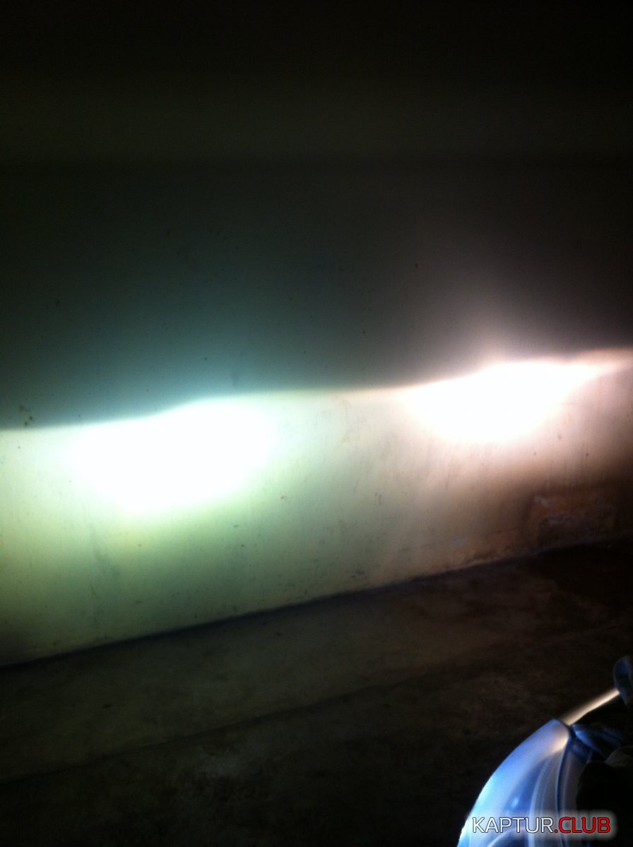

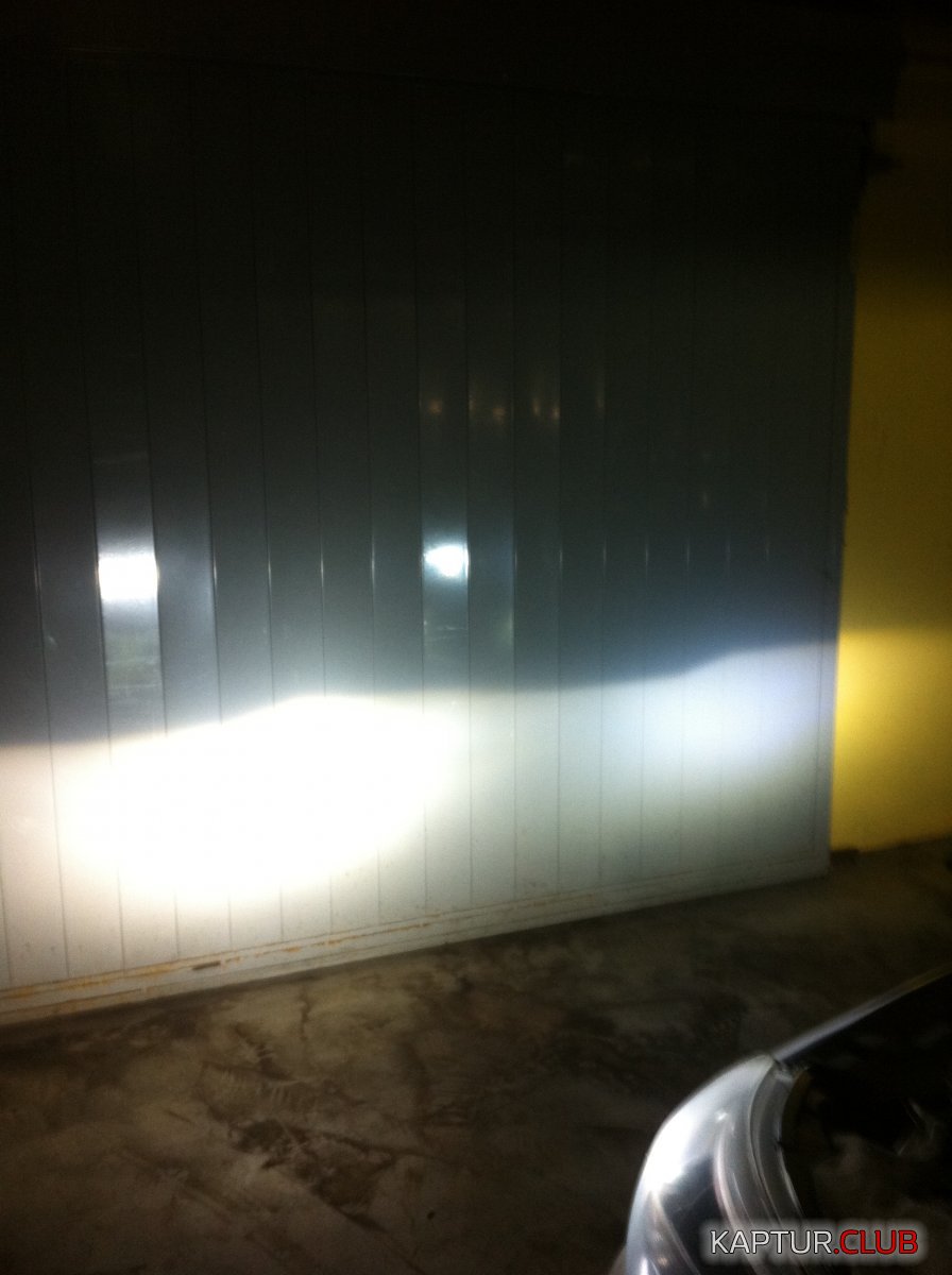

    Стояли галогенки OSRAM `COOL BLUE INTENSE, установил хвостатые S7 Chip COB-XM-L2, по описанию Р=30W, 3200Lm, Color- 6000K
    Светят явно лучше и с установкой не было проблем, т.к. цоколь не круглый, а с гранями.
    IMG_7167.jpg | Рено Каптур Клуб Россия | Форум KAPTUR.SU На фото видна разница IMG_7217.jpg | Рено Каптур Клуб Россия | Форум KAPTUR.SU

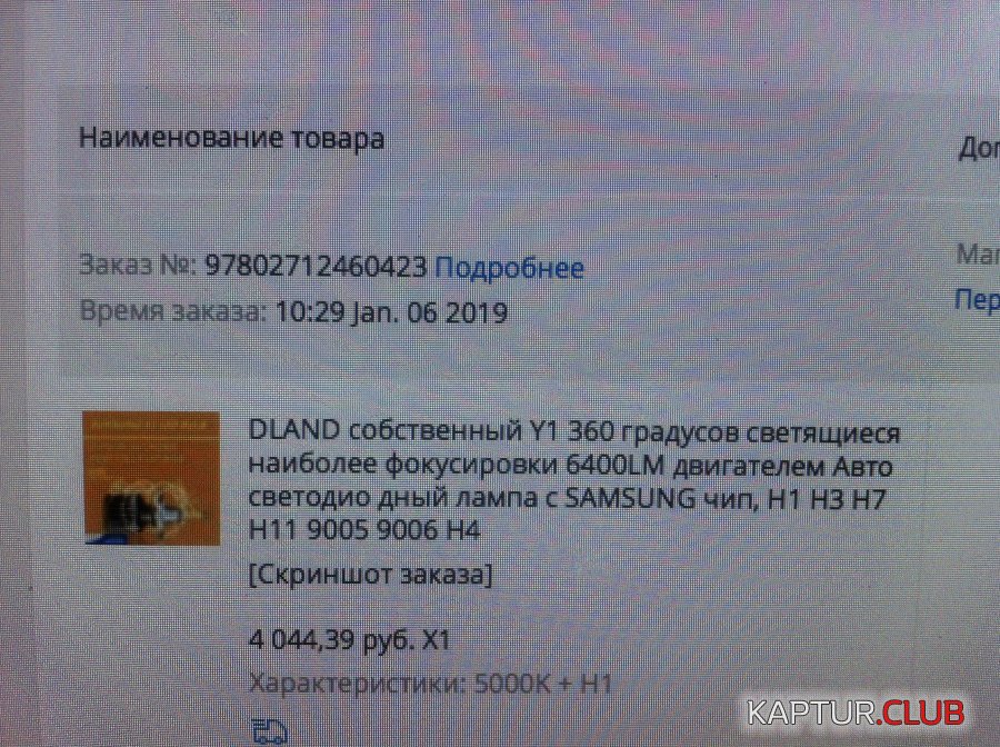

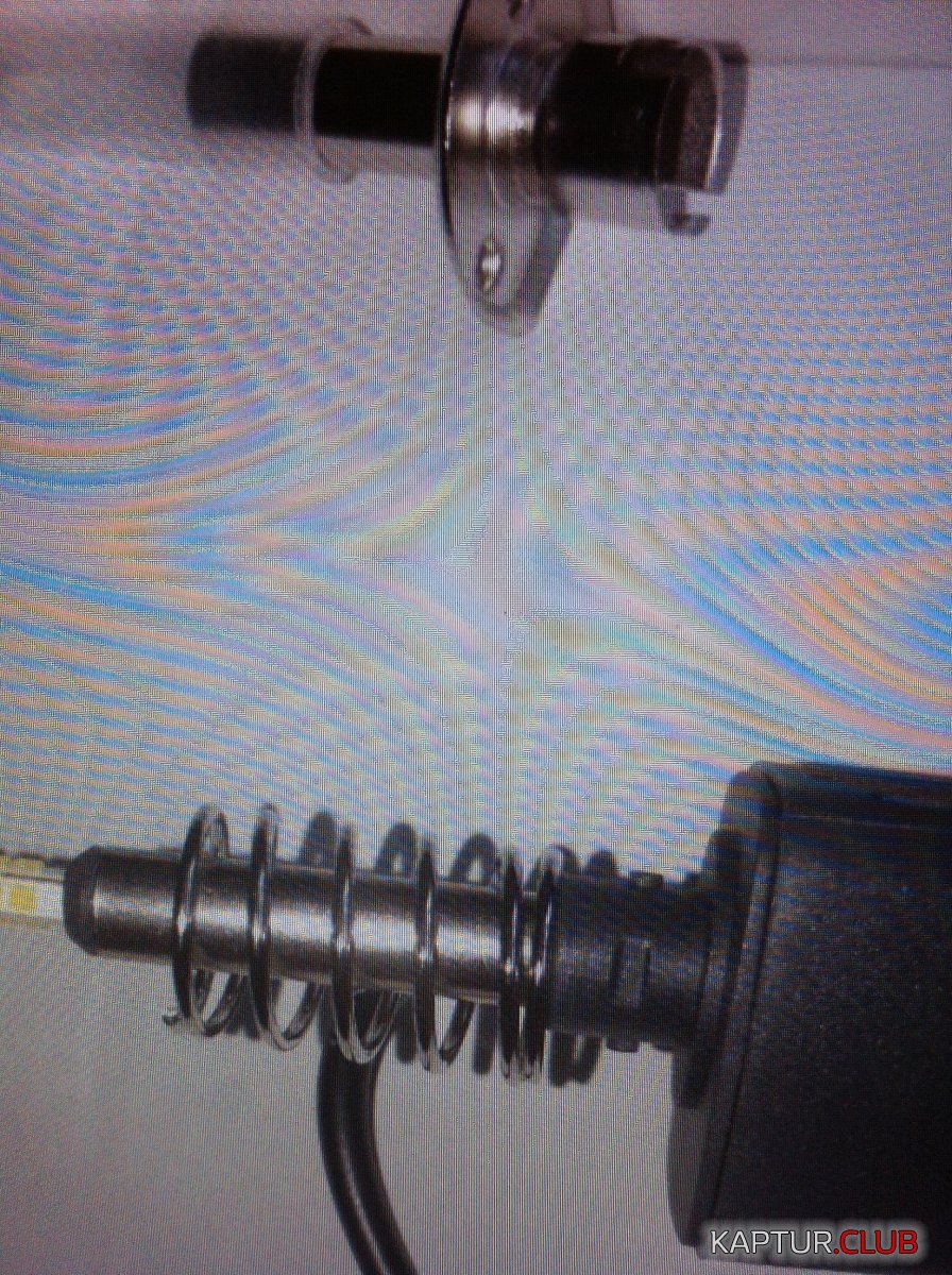

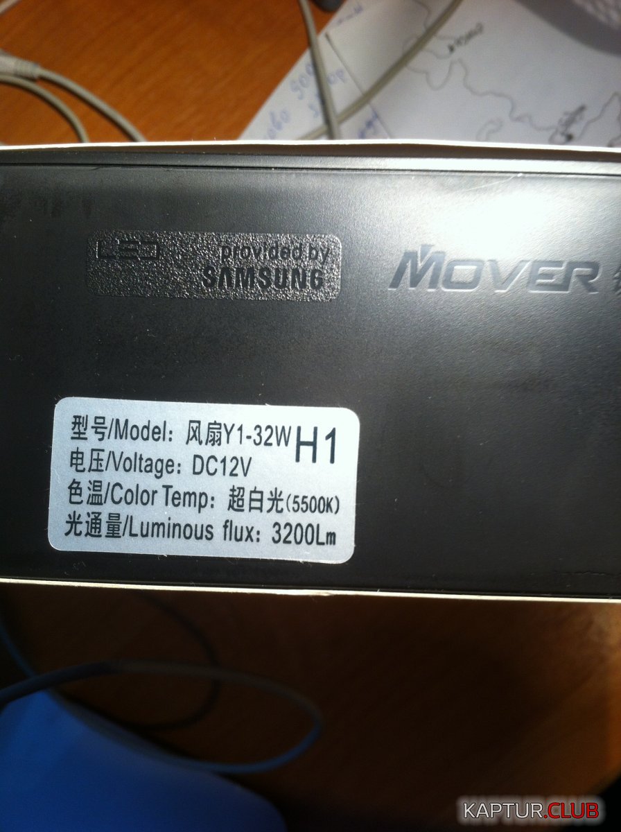

    По информации с форума, заказал в начале января, на Али вот эти:
    IMG_7214.jpg | Рено Каптур Клуб Россия | Форум KAPTUR.SU Пришли довольно быстро IMG_7313.jpg | Рено Каптур Клуб Россия | Форум KAPTUR.SU IMG_7314.jpg | Рено Каптур Клуб Россия | Форум KAPTUR.SU

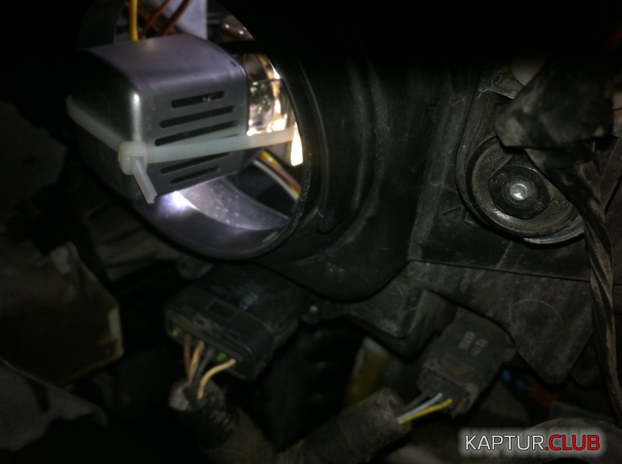

    С установкой пришлось помучиться, т.к. грань кулер у лампы Y1 порядка 32 мм, что больше, чем в аналогичных
    лампах F26 (F2, F3) - 29 мм. Лампу не удавалось провернуть в пазах съемного цоколя, т.к. она гранью кулера упиралась
    в край колодца.Да еще в попытках установить лампу в цоколе, отломились выступы крепления в пазах. На фото видна конструкция
    IMG_7312.jpg | Рено Каптур Клуб Россия | Форум KAPTUR.SU
    Долго мучился пытаясь различными способами закрепить лампу. В конце концов убрал пружинку, отжимающую кулер от цоколя и
    вставил лампу в трубку с цоколем прямо. А лампу закрепил стёжками за отверстие в металлическом основании см. фото
    IMG_7303.JPG | Рено Каптур Клуб Россия | Форум KAPTUR.SU Лампа надежно закреплена, корректор отрабатывает все положения и разница между световым потоком ламп S7 и лампы Y1
    очевидна
    IMG_7230.jpg | Рено Каптур Клуб Россия | Форум KAPTUR.SU Может быть информация будет полезна.

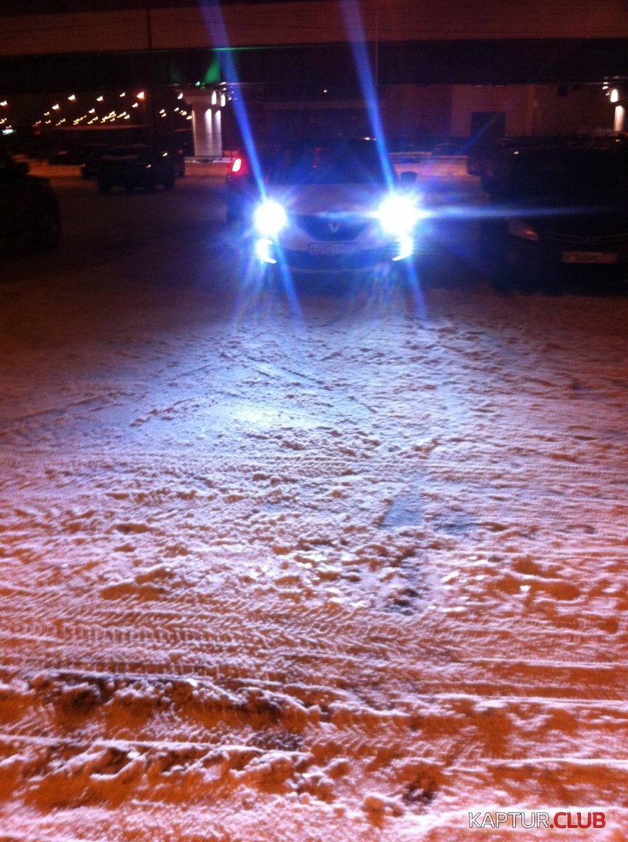

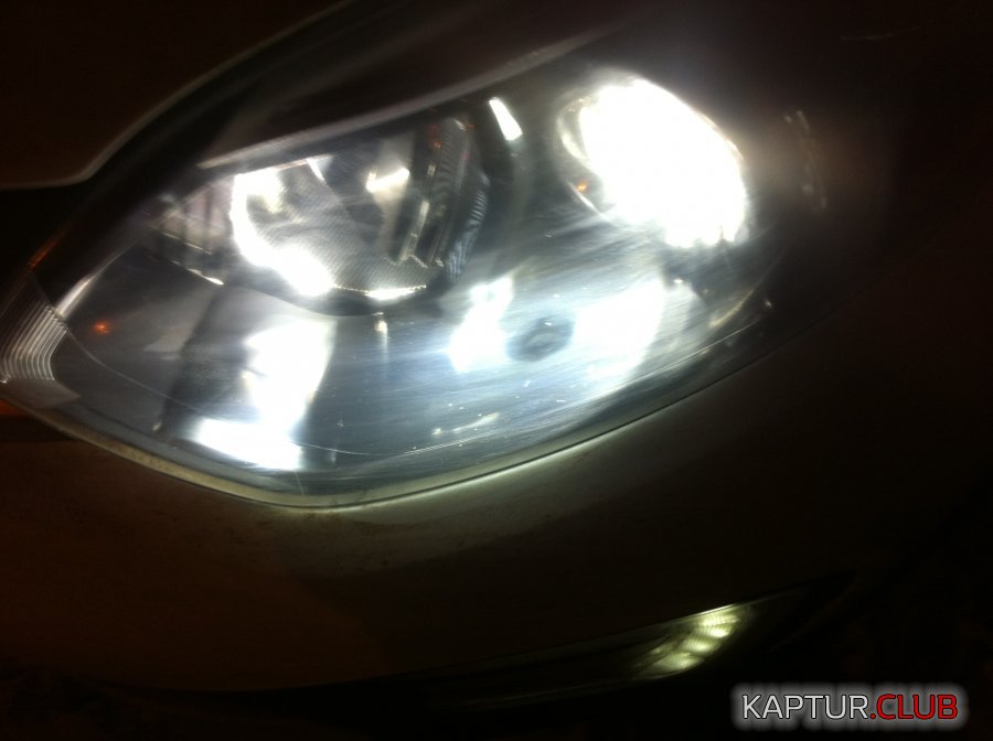

    я установил в ближние, светом доволен, светят ярко и на стекле фары нет темных перемычек, виден темный кружок (диоды светят на 360 град.)
    IMG_7299.JPG | Рено Каптур Клуб Россия | Форум KAPTUR.SU IMG_7248.jpg | Рено Каптур Клуб Россия | Форум KAPTUR.SU IMG_7300.JPG | Рено Каптур Клуб Россия | Форум KAPTUR.SU
