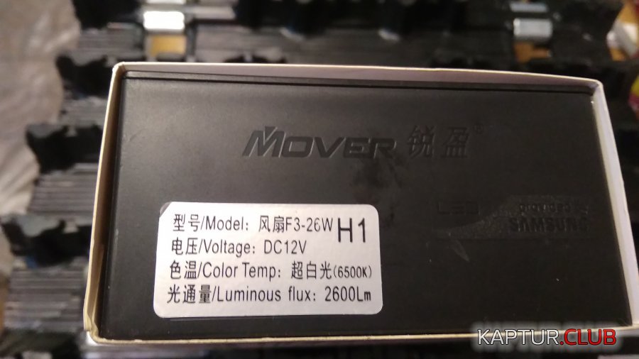

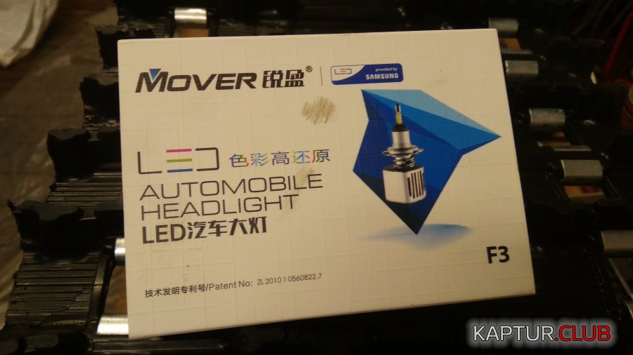

    Тоже получил на днях - такие-же, но в пластикой коробочке! На вид, всё очень добротно, только чужеродно, две клеммы выглядят:sarcastic:
    Мелькало тут, что родные заглушки фар, налезают - я и не стал заказывать увеличенные... Теперь думаю, может надо? Я ещё не примерял - погода мерзкая, неохота лезть:pardon:
    Надо придумать ещё, чем пружины зафиксировать, чтобы не упустить в фару.

    Неее , заглухи (увеличенные) - нужны .
    Кулер от ламп одним краем мальца торчит из фары (((
    И так на обоих фарах , я спецом (когда ставил) - смотрел .
    Про пружины я тоже мальца побаивался , но справился .
    Я так думаю , можно нитку к ней привязать (для страховки) .

    Ну и ещё они мальца потоньше .
    Слабовато держатся в "мамках" ((
    Я мальца их поджал (мамки) , стало отлично

    Да, спасибо! Читал про клеммы - подожму, без проблем!
    А сильно торчат уголки кулеров? Даже временно, родную крышку не воткнуть?
    - Я тогда, не полезу пока ничего делать - буду ждать крышку. Какой кстати диаметр брать ( чтобы не искать сейчас , по форуму:blush:)

    Торчин не сильно , но торчит.
    Неее , ну в принципе крышки закроются .
    Диаметр 70
