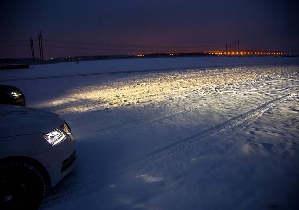

    Омывателя с автокорректором нет во многих сегодняшних моделях с LED-фарами. LED-фары не означают обязательно возросшую яркость по сравнению с галогеном, так же как и ксенон. Достаточно вспомнить Rapid с ксеноном 1500лм.
    Специально для вас нашел варианты авто подороже с LED.
    Volvo XC90:
    proxy.php?image=https%3A%2F%2Fwww.zr.ru%2F_ah%2Fimg%2F0FUCb37PTJypaoO54SqUlw%3Ds800&hash=92828c912bc363d50121b1157d90d048 | Рено Каптур клуб Россия | www.KAPTUR.club
    Audi Q7:
    proxy.php?image=https%3A%2F%2Fwww.zr.ru%2F_ah%2Fimg%2F5TGOz5Btca9ZEzphFuYXbg%3Ds800&hash=440861626d2a90a408d889f421a0f3cd | Рено Каптур клуб Россия | www.KAPTUR.club
    Octavia (ксенон и LED):
    proxy.php?image=https%3A%2F%2F31t433rm3n.a.trbcdn.net%2F%2Fassets%2Fimages%2Fresources%2F11898%2F585x410%2Fled-vs-bixenon-05.jpg&hash=7094a9fd5d702ceb91f56874b433a85d | Рено Каптур клуб Россия | www.KAPTUR.club
    Кто тут идиот?
    И как-то за обсуждением полуметра перед носом из вида полностью выпал вопрос о пропавшем угле освещения по краям, где у LED конкурентов вообще нет. А это куда более важная для освещения зона, нежели полметра перед носом, которые за рулем вообще не видно.

    Vandiesel, Дмитрий102 и Provo нравится это.

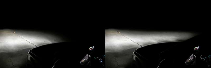

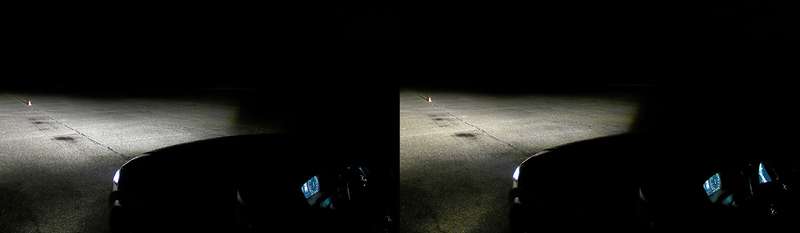

    Вот еще, кстати, на тему "ямы":
    LC200
    proxy.php?image=http%3A%2F%2Fuzr.com.ua%2Fwp-content%2Fuploads%2F2016%2F07%2FLed_06.jpg&hash=48e0d8bb5a7ca03f09923ced16f70268 | Рено Каптур клуб Россия | www.KAPTUR.club
    LX570
    proxy.php?image=http%3A%2F%2Fuzr.com.ua%2Fwp-content%2Fuploads%2F2016%2F07%2FLed_20.jpg&hash=88c67dbeca01947560fb549d7aef83de | Рено Каптур клуб Россия | www.KAPTUR.club
  10. Provo
    Provo Наш человек
    26 июл 2018
    2.993
    2.832
    Уфа
    Руслан
    На снимках как раз следствие "Чёткой СТГ" у LED - зоны с разной интенсивностью освещения резко выделяются...
    У галогенок всё размазано и дает эффект равномерного освещения. Пусть и с меньше яркостью.
