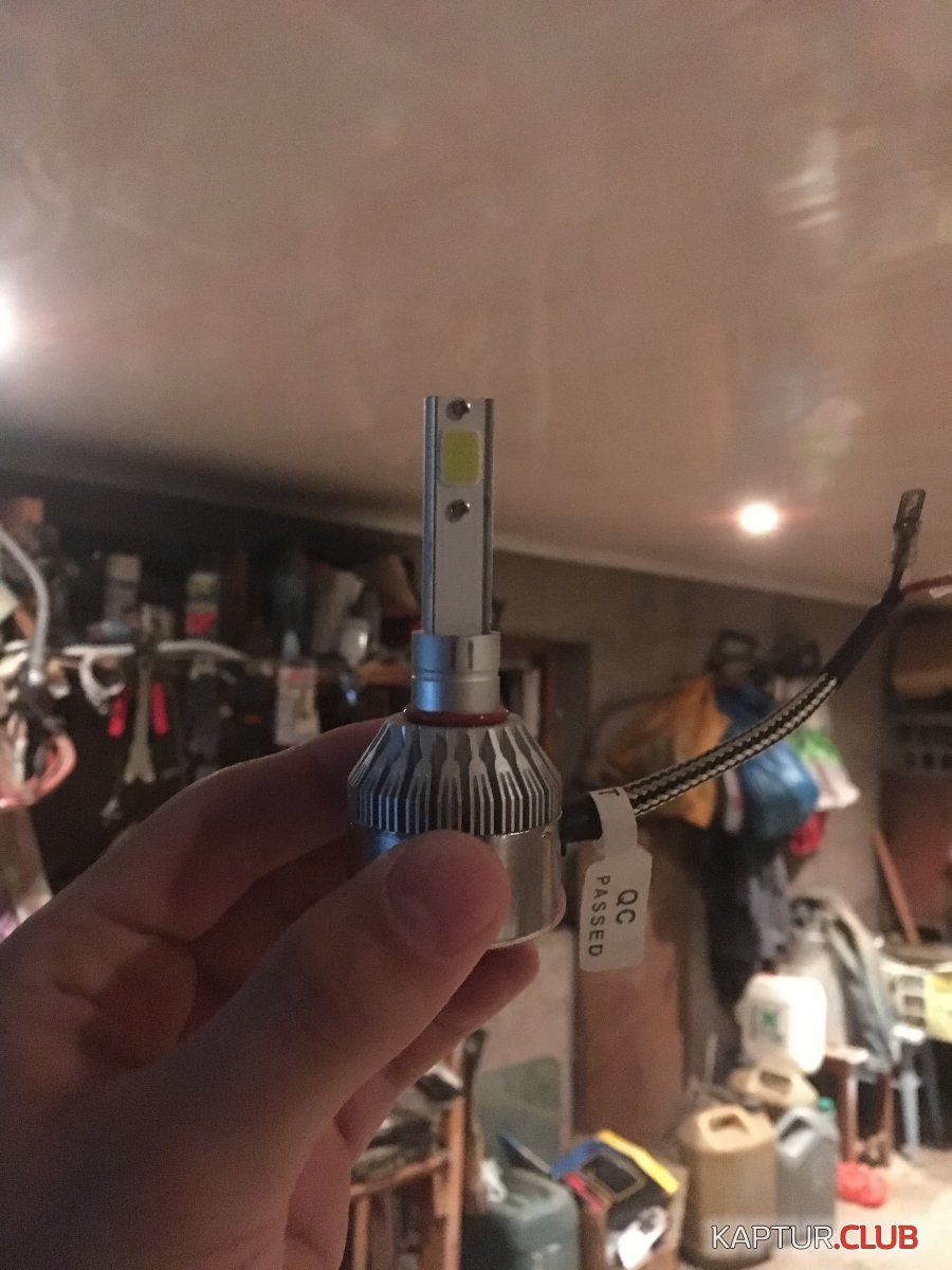

    У меня каптюр, автокорректировка стоит на 0, все равно под низ светит. Наткнулся на механическую регулировку фар, вчера регулировал, пробовал поднять, все равно светит считай что под себя, свет максимально хреновый. Пришел к выводу, что такие светодиоды плохие или я неправильно вставил их, хотя там только в вертикальном положении их поставить можно( вертел их, сторонами менял, все равно эффект такой же )

    А что за диоды? Возможно они задевают кулером за стакан

    вот такие диоды, влезли вроде нормально, да и крышки побольше купил

    Скорее всего криво стоят. На фото фланца нет, который пружиной прижимается. Так вот он на резинках надевается судя по фото. Так вот люфтить может в резинках
