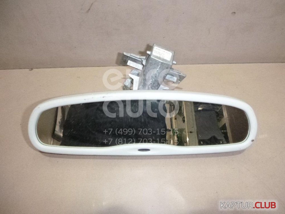

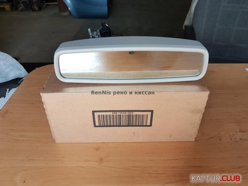

    Есть два типа зеркал
    одно, как у Вас в посте cmVubmlzLmluZm8=!20170824_113718.jpg | Рено Каптур Клуб Россия | Форум KAPTUR.SU и если приглядеться, то датчик который срабатывает на свет и зеркало автоматически темнеет, находится в верхней части зеркала.
    и есть другое зеркало 8200030802 2.jpg | Рено Каптур Клуб Россия | Форум KAPTUR.SU , датчик находится внизу. И в связи с конструктивной особенностью кузова Каптура, лучше ставить второе зеркало, с датчиком снизу! Посмотрите в БЖ Campana, он давно установил себе такое зеркало!

    На Экстриме кажется датчик сверху
    Campan likes this.
    83,817
    207,899
    Беда (((
    Я пробовал оба вида (ставил эксперимент) !!
    Когда датчик сверху , его перекрывает выступ с индикацией подушек безопасности .
    И тогда датчик не всегда адекватно срабатывает (((
    С нижним расположением - всё ГУТ !!!
    Я уже больше года езжу с таким зеркалом !

    Я по разборкам Евроавто пробежался,так там ценник за б.у от 3500 и то в одном месте,а так 5000 просят :sad:
    А номерок не подскажите.А то что то много разновидностей.
    Campan likes this.
    83,817
    207,899
    Я уже и не вспомню (( Но точно от Сценика !
    Но и в Мегане-3 , такое же стояло !
    Бери любое с нижним расположением датчика !!
    Если купишь обращайся , подскажу если что !
