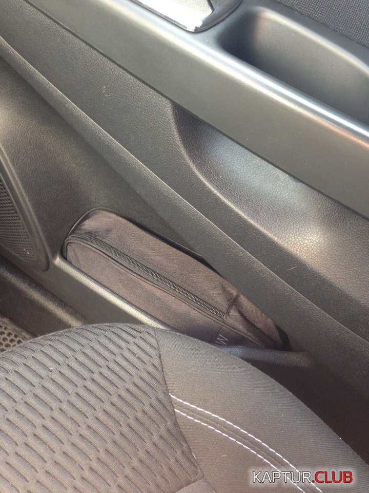

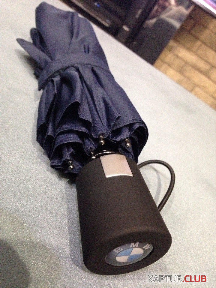

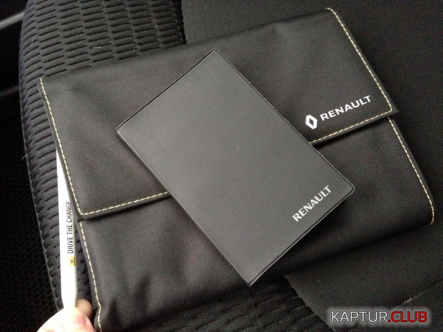

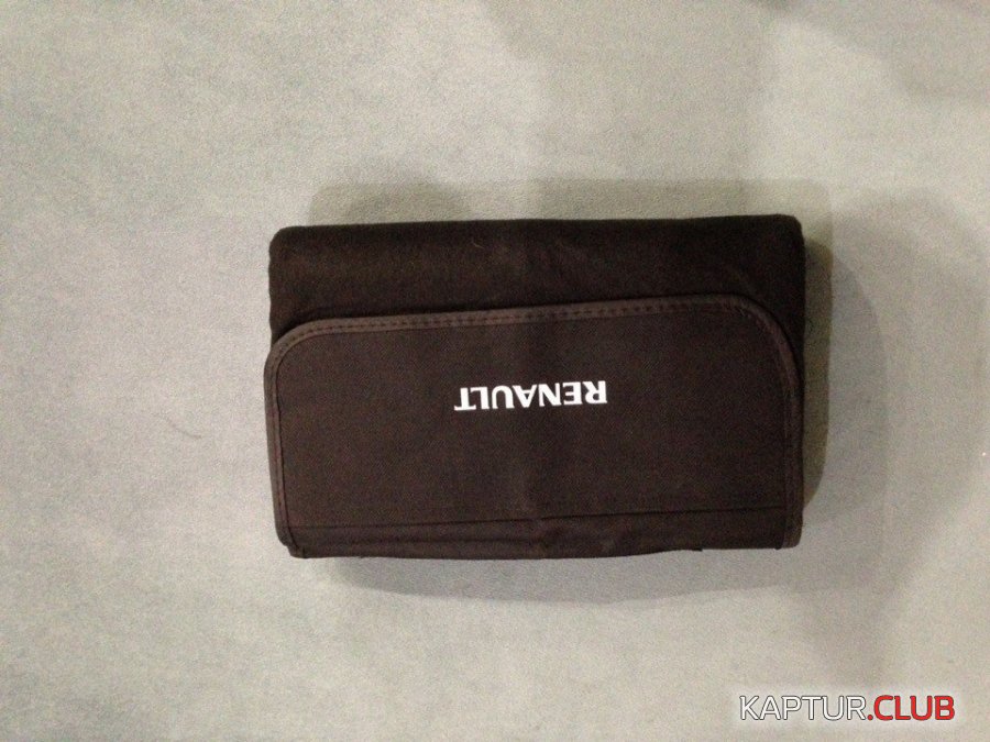

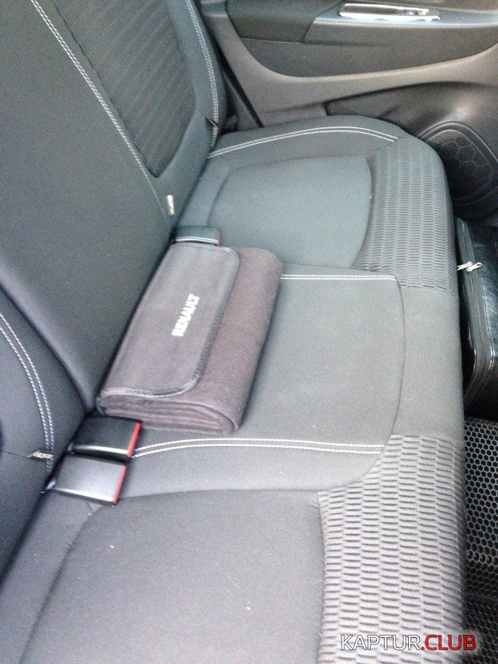

    в Renault Kaptur заказал следующие оригинальные аксессуары:
    Флисовый плед на водонепроницаемой подложке 120х150 см (RENAULT артикул: 7711546576),
    Визитница (RENAULT артикул: 7711431787),
    Ручка белая (RENAULT артикул: 7711546592)

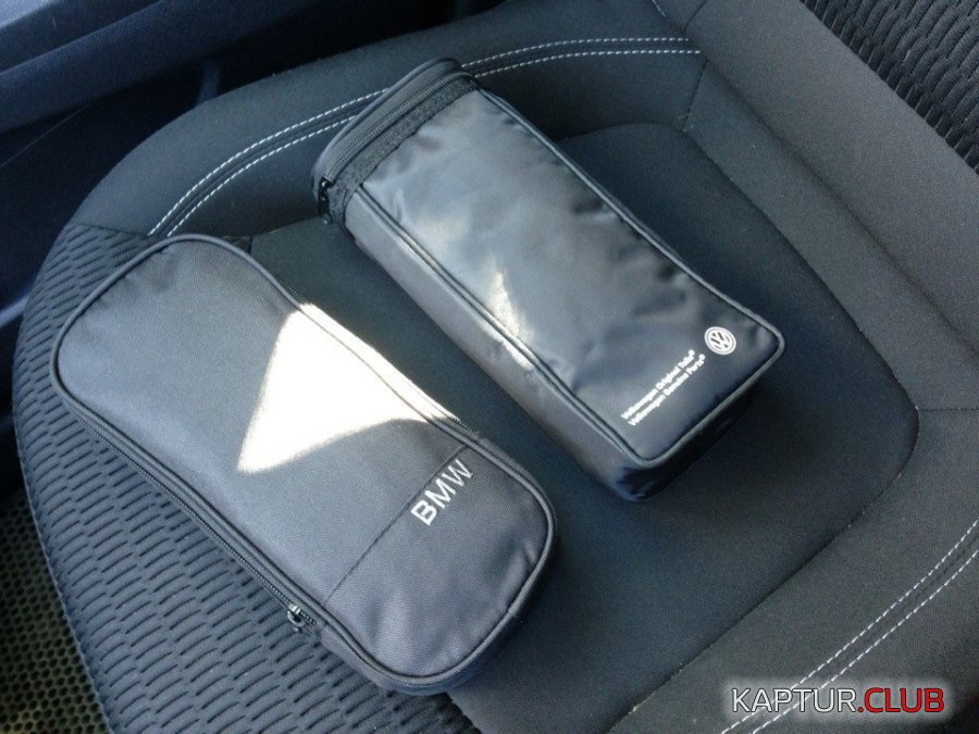

    Зонт синий (BMW артикул: 80562211970)
    Сумка для 1л масла (BMW артикул: 83292158848)

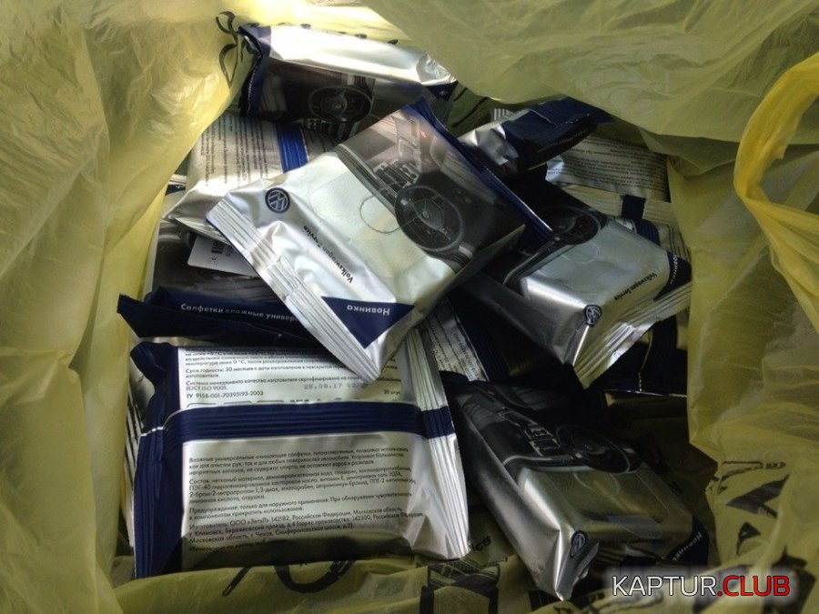

    Салфетки влажные VAG (20 шт в уп) (VAG артикул: PKW120NAPK17)
    Сумка для 1л масла (VAG артикул: 00750104788)
    Антитополь LAVR со спреем 0,185л (LAVR артикул: LN1423)
    по пледу, визитнице, ручке больше фото в https://www.drive2.ru/l/502586766130152501/
    по зонту, сумкам, салфеткам и др аксессуарам - https://www.drive2.ru/l/502830582833611689/
    6f98b404k1ed-960.jpg | Рено Каптур Клуб Россия | Форум KAPTUR.SU 6f98b404k1c6-960.jpg | Рено Каптур Клуб Россия | Форум KAPTUR.SU 6f98b404k216-960.jpg | Рено Каптур Клуб Россия | Форум KAPTUR.SU 6f98b404k20b-960.jpg | Рено Каптур Клуб Россия | Форум KAPTUR.SU 6f98b404k1e1-960.jpg | Рено Каптур Клуб Россия | Форум KAPTUR.SU 6f98b404k1af-960.jpg | Рено Каптур Клуб Россия | Форум KAPTUR.SU M8AAAgIWX2A-960.jpg | Рено Каптур Клуб Россия | Форум KAPTUR.SU NcAAAgIWX2A-960.jpg | Рено Каптур Клуб Россия | Форум KAPTUR.SU A8AAAgIWX2A-960.jpg | Рено Каптур Клуб Россия | Форум KAPTUR.SU PcAAAgIWX2A-960.jpg | Рено Каптур Клуб Россия | Форум KAPTUR.SU RCAAAgIWX2A-960.jpg | Рено Каптур Клуб Россия | Форум KAPTUR.SU UCAAAgIWX2A-960.jpg | Рено Каптур Клуб Россия | Форум KAPTUR.SU bcAAAgIWX2A-960.jpg | Рено Каптур Клуб Россия | Форум KAPTUR.SU

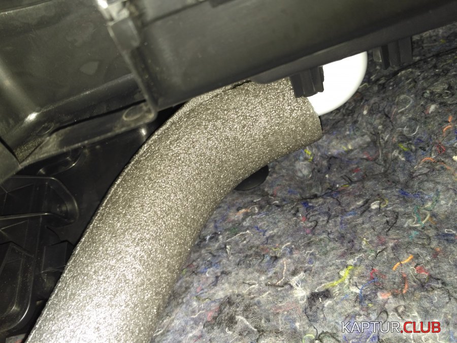

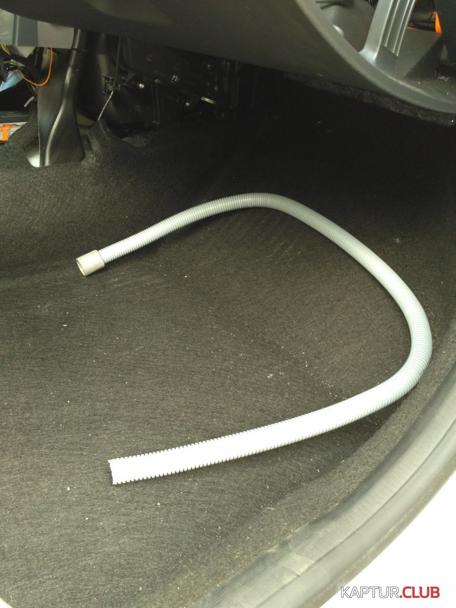

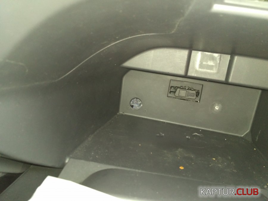

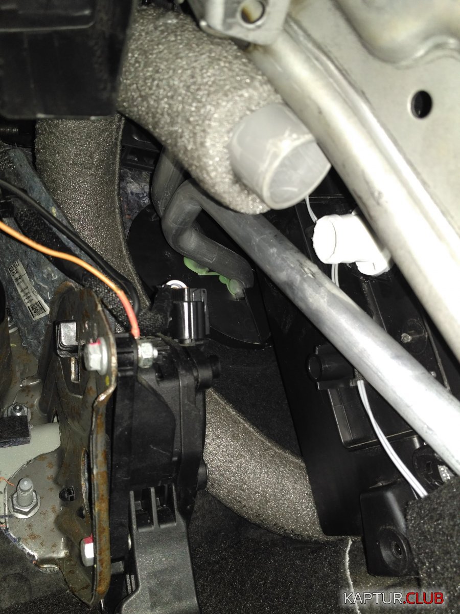

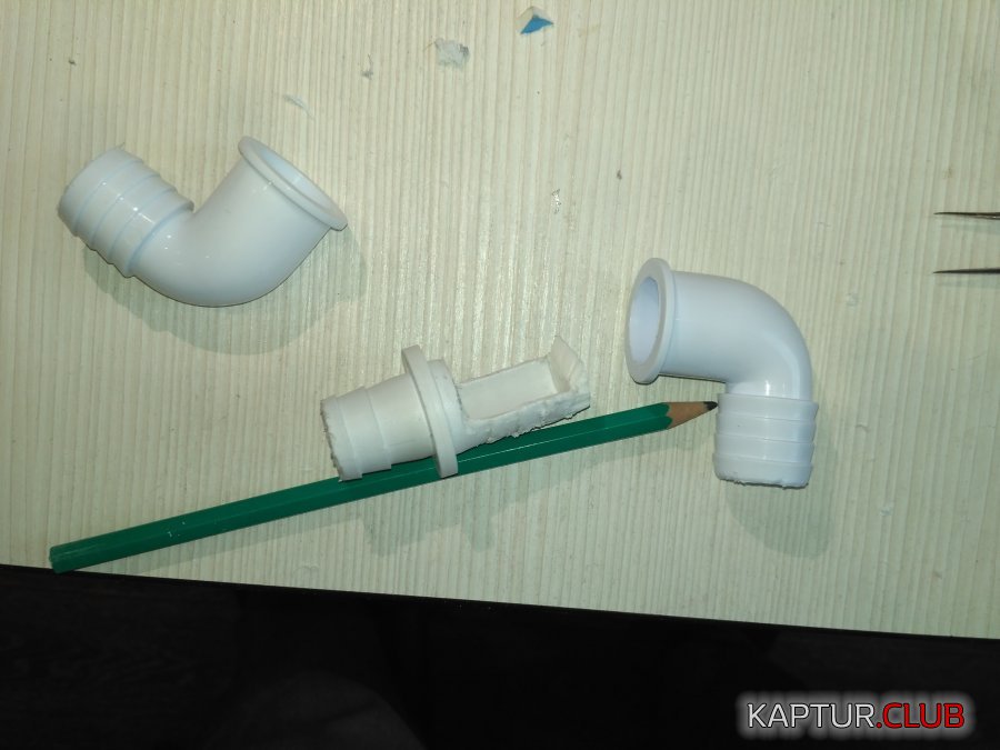

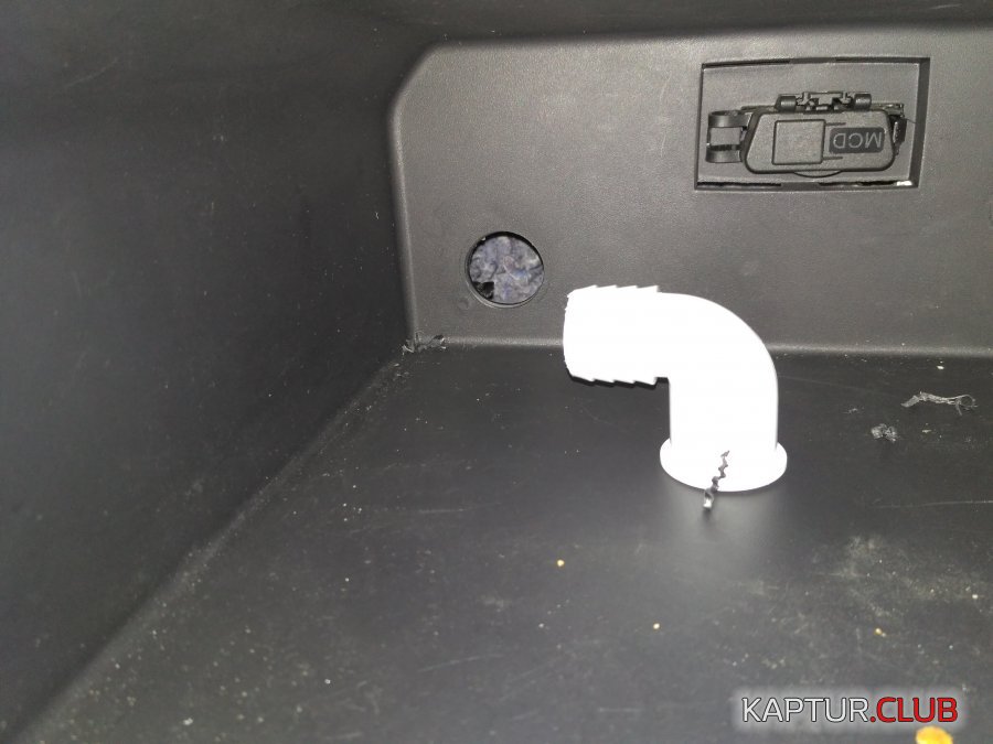

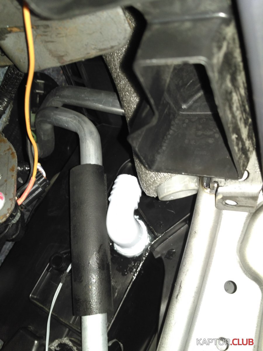

    Запилил охлаждаемый "перчаточный ящик", в просторечии бардачок.
    Понадобилось 2 сантехнических набора "слив с подключением стиральной машины", один штуцер-переходник для соединения шлангов 22 - 19 мм, 1м. сливной шланг от стиральной машины - автомата, пенополиуретановая теплоизоляция для труб с внутренним диаметром 22м, клей-герметик.
    Штуцер со стороны 22 мм пилится вдоль пополам для создания воздухозаборника (не до конца, оставить несколько мм для крепления в стенке печки), дополнительно в получившемся корыте приклеить отсутствующую стенку.

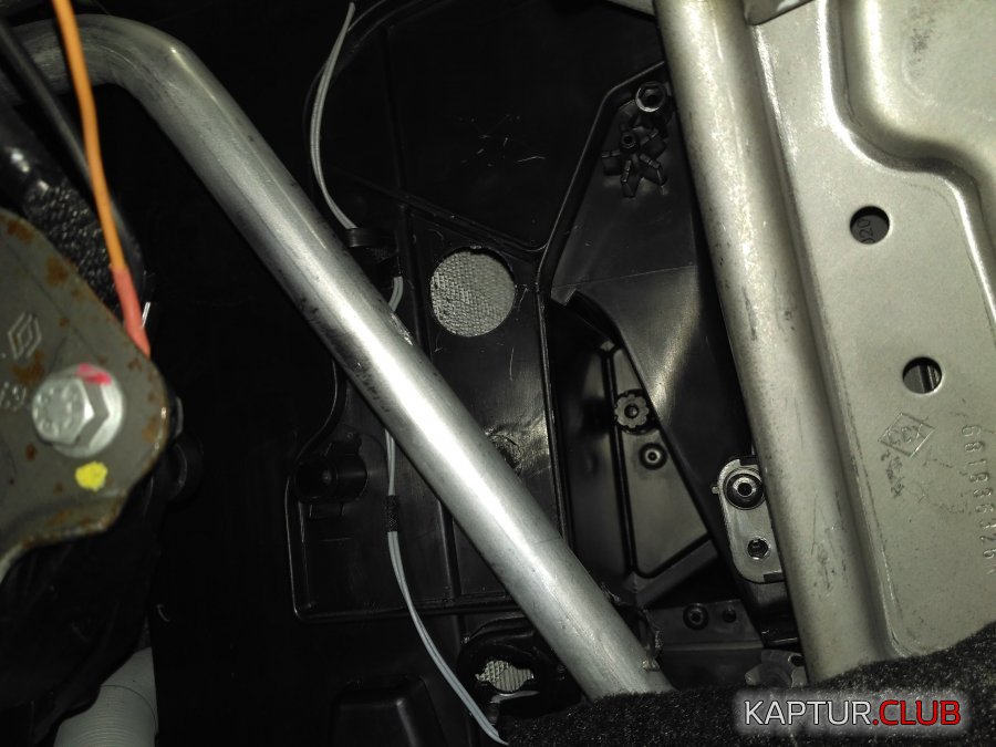

    В стенке печки со стороны водителя сразу за радиатором кондиционера выше термодатчика сверлим отверстие под штуцер воздухозаборника. (Я использовал ступенчатое сверло и шуруповерт. Крайне аккуратно, можно повредить трубки радиатора печки и радиатор кондиционера). Вклеиваем в отверстие штуцер , ориентируя воздухозаборник выпилом к радиатору кондиционера. На выступающую часть штуцера надеваем с клеем уголок от слива, ориентируя "елочку" вверх по направлению трубки радиатора отопителя.
    В перчаточном ящике в глубине слева внизу на вертикальной стенке просматриваются следы 3х стоек неизвестного назначения (наверняка для охлаждения ящика). Размечаем середину, сверлим отверстие под угловой штуцер, и вставляем его со стороны салона "елочкой" вперед. (У меня зашел плотно, приклеивать не стал). "Елочка" штуцера смотрит в сторону печки и чуть вверх.
    За печкой между печкой и перегородкой моторного отсека есть достаточно места, что бы проложить шланг с теплоизоляцией. Со стороны водителя петля шланга идет наверх, затем вдоль трубок радиатора печки спускается вниз к "елочке" уголка.
    После отверждения клея надеваем шланг на штуцеры...и думаем, как регулировать поток холодного воздуха в бардачок )
    Упс, забыл сделать фото ящика с установленным уголком.
    Не буду против, если модераторы перенесут в отдельную тему, у меня нет прав начинать тему.

    А зимой бардачок будет отапливаться?
  11. Metaplus
    Metaplus Новичок
    Apr 22, 2018
    6
    15
    Style 2.0 4WD МКП
    Нет. Отвод воздуха сделан после радиатора кондиционера, до радиатора отопителя. Там всегда холодный воздух. На зиму выход воздуха в бардачок нужно перекрывать. И вообще, туда нужен регулятор потока. Пока думаю, что приспособить.
