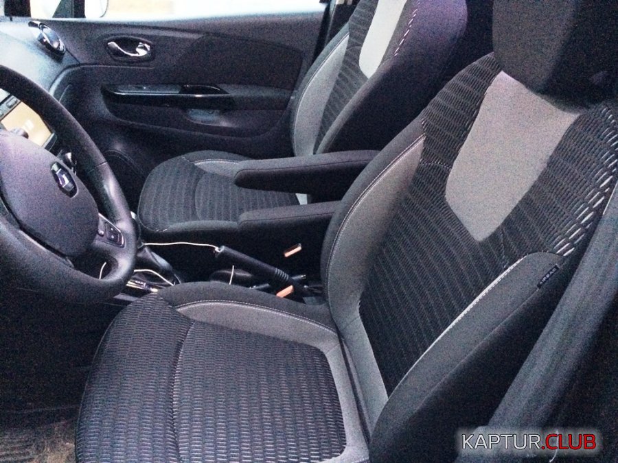

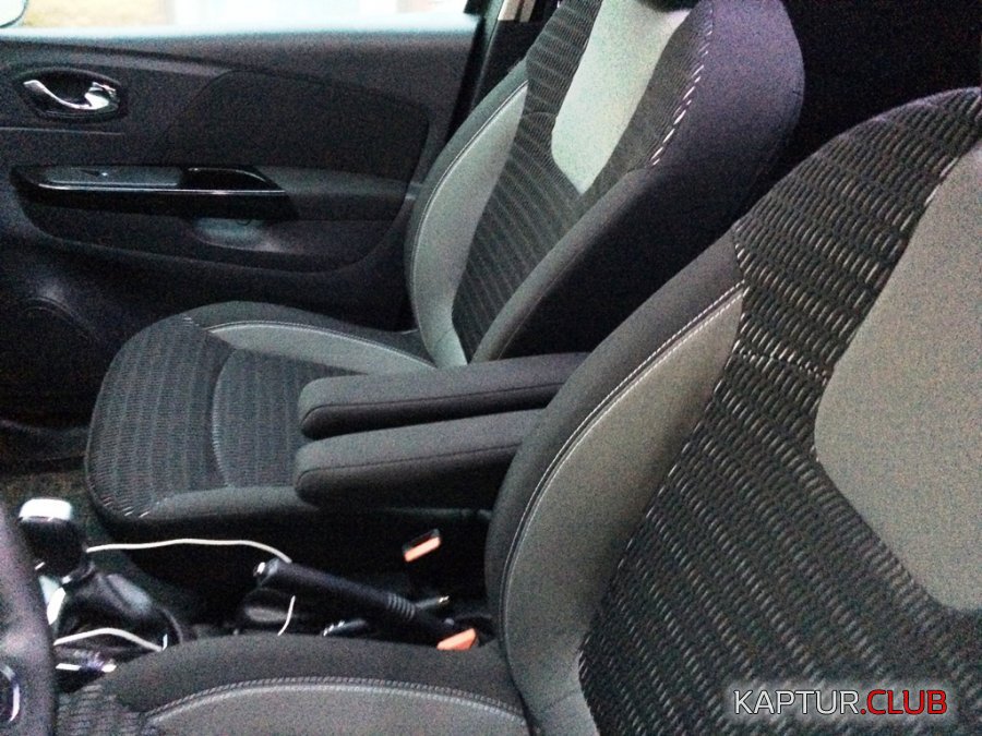

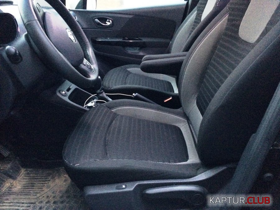

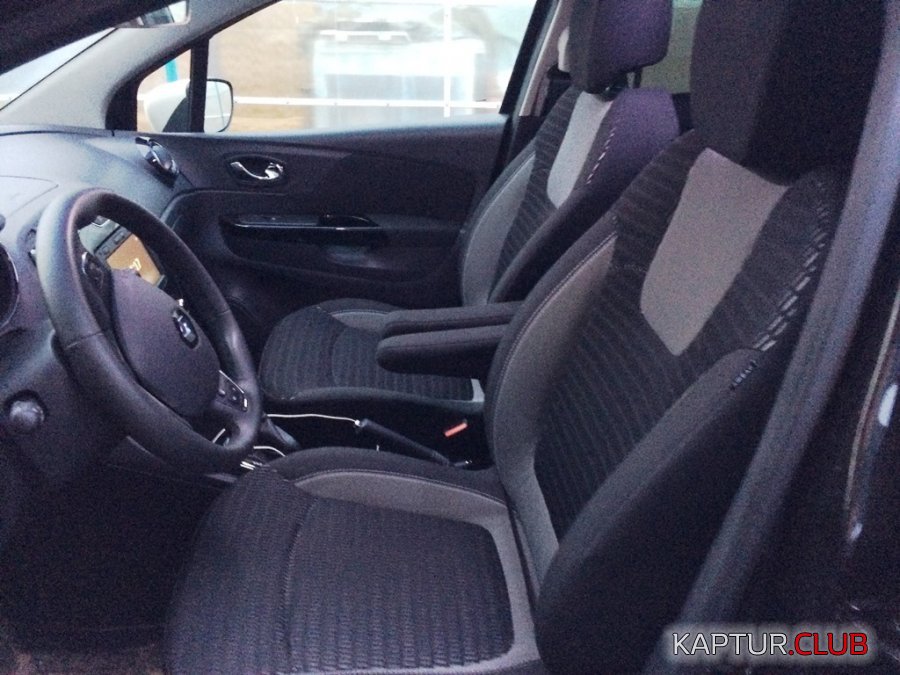

    Брат на свой каптюр поставил подлокотник- бар, я забрал у него ненужный штатный. Пол часа работы напильником, ножницами, ножом и теперь у меня есть штатный подлокотник на пассажирском кресле:

    Распиши подробно как изменил направление и вообще что делал. У меня есть второй подлокотник, но не допертую как его к пассажирскому прилепить.

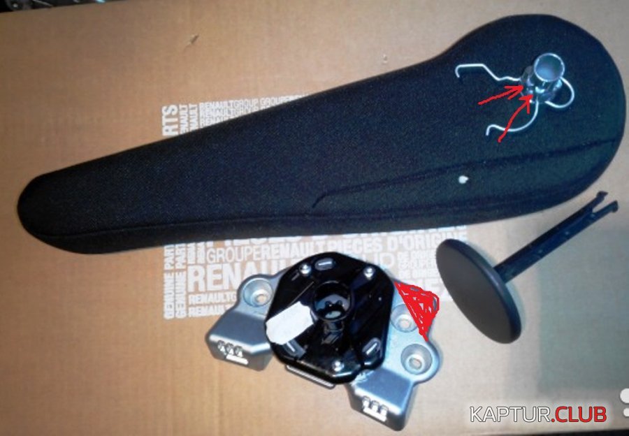

    в каркасе пассажирского кресла есть отверстие для подлокотника (значит где то есть и заводские подлокотники), поэтому у кресла только подрезал поролон и сделал дырку в обивке, потом саморезами по металлу прикрутил доработанный подлокотник. Доработка заключалась в спиливании 2-х зубьев на подлокотнике (там как бы есть большой пропуск между зубьями, вот следующие за этим пропуском зубья и спиливает, спиливаем аккуратно металл тонкий), т.к. они идут асимметрично и с ними он не вставляется в перевёрнутом состоянии, и в спиливании части держателя, что бы не впивался в спину пассажира.

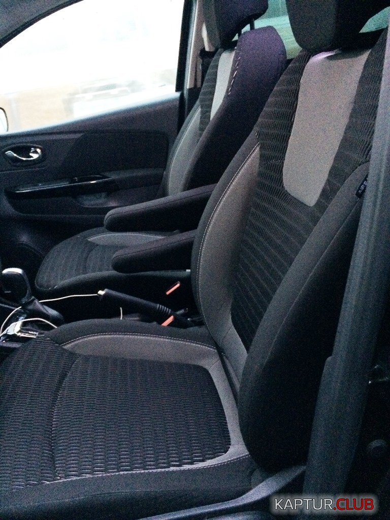

    так это, дождь на дворе был ;):
