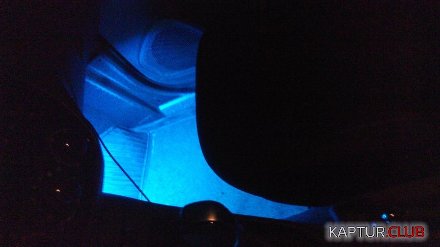

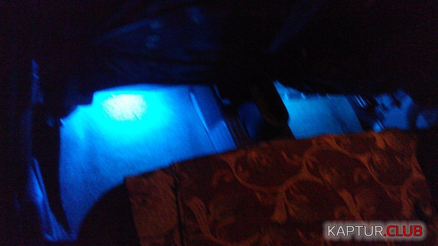

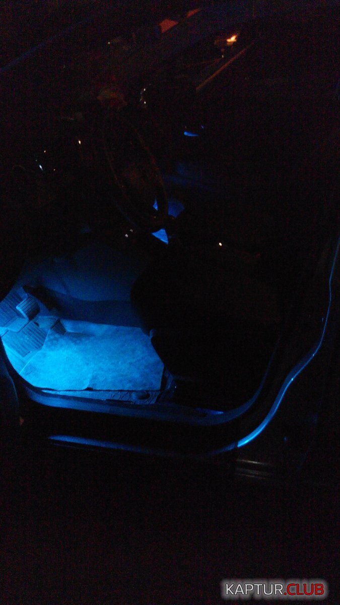

    Забацал наконец то подсветку в ногах
    View attachment 56223 View attachment 56224
    у пассажира
    на заднем ряду
    качество не ахти но суть видна.
    срабатывает от фонаря пассажиров, при вкл всего света и при открывании дверей, питалово посажено через стабилизатор

    А питалово само откуда брал? от того же фонаря пассажиров?

    да, от фонаря, прикрутил к железкам фонаря провод, залил термоклеем, прицепил стабилизатор на 12 вольт и вывел общий шланг ШВВП под водительское сиденье, поставил соединительную колодку и развел по ногам.

    Можно так высоко не лезть . Всё что нужно есть в стойке (водительской)
    Глянь в моём БЖ (пост №66) - http://kaptur.club/threads/campan-kaptur-2-0at-4wd-style-orange-black.652/page-7

    ну это резать провода, вызванивать. а тут без пайки и на выключателе, все на разъемах. провод с разъемом на фонарь, дальше стабилизатор с разъемами, дальше шввп метра 1,5-2 тоже с разъемами, дальше колодка.

    Ну зачем же резать )))??
    Зачистить и скурить (можно пропаять).
    А вызванивать , ну я же цвета - указал .

    ну в смысле да, зачищать, нарушать оплетку.
    я все равно сам всегда прозваниваю меряю. анжинер ылектронщег однака :smile:
