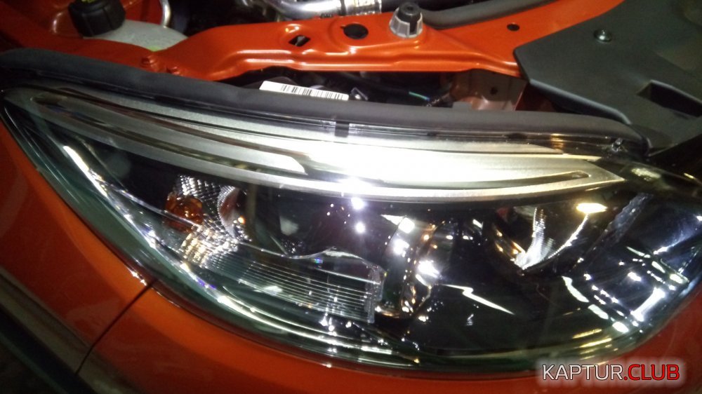

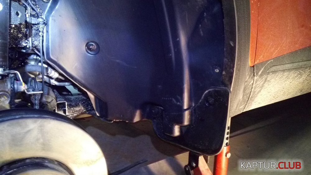

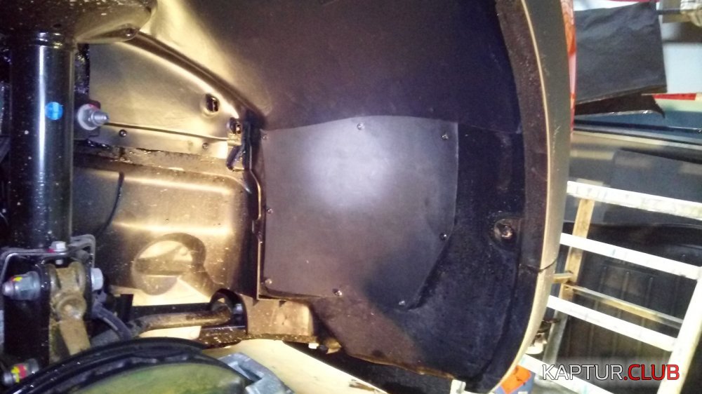

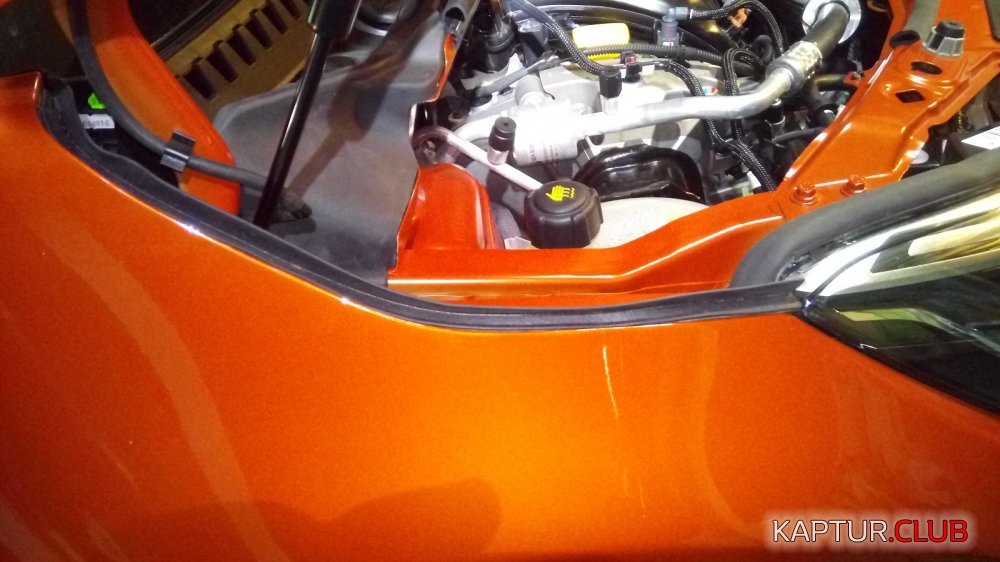

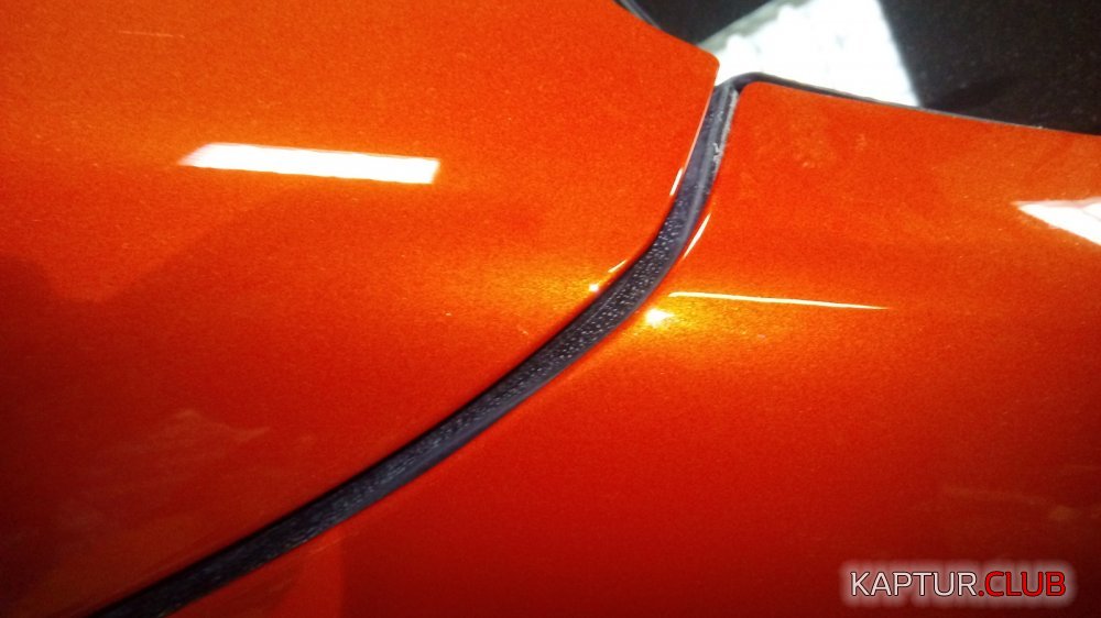

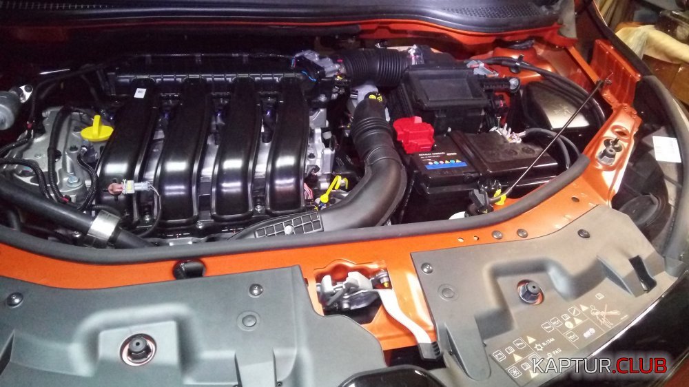

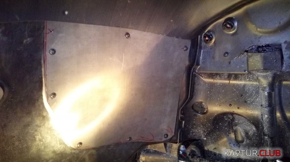

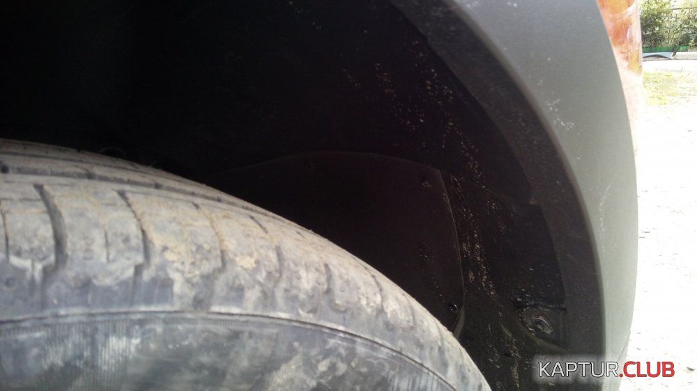

    Борьба с пылью под капотом . Установил оригинальные подкрылки и закрыл жабры и проклеил под капотом .

    Фото

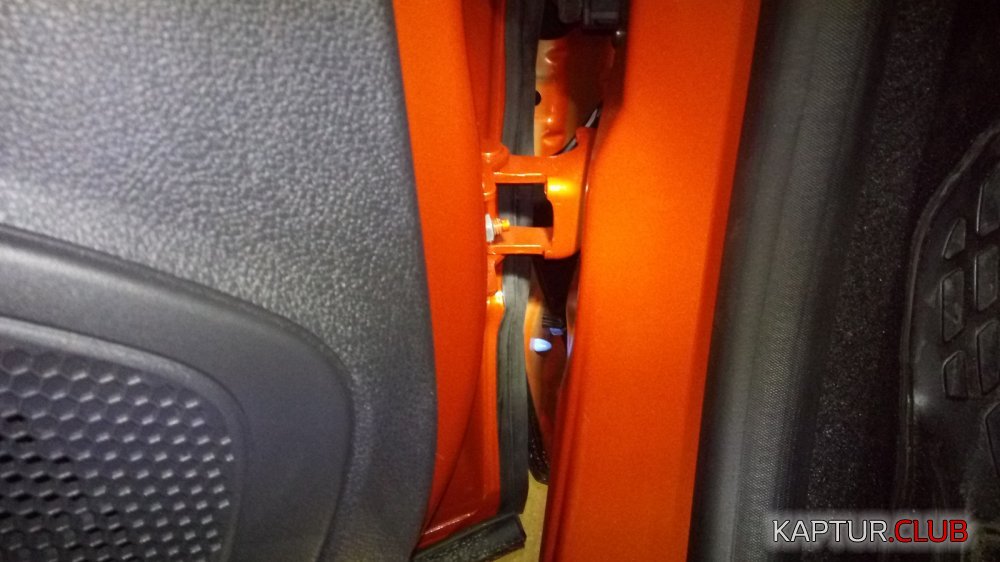

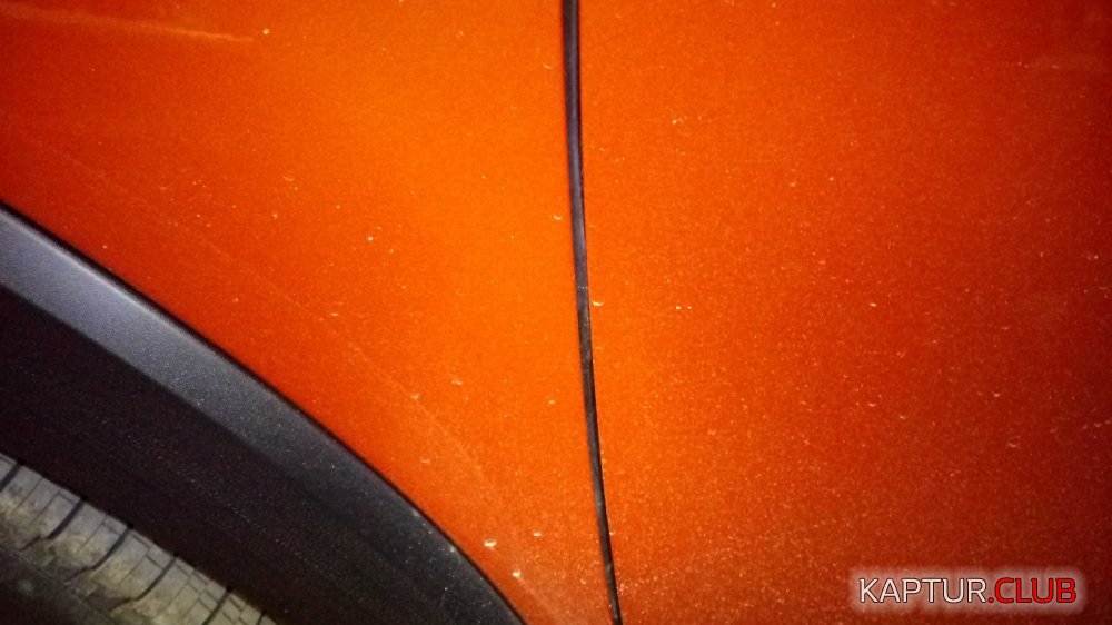

    Двери тоже проклеил?
  9. гарди
    Jun 16, 2016
    4,175
    10,536
    Нет сами двери , как на Дастере не трогал и так достойная защита. Только на передних дверях где петли , проклеил , уплотнителям зигзагообразным . Оттуда пыляка в салон лезет.

    Жабры я так понимаю для автомата же сделаны специально? под капот, что за утеплитель?
    гарди and Наум like this.
    83,853
    207,999
    Закрыл жабры , будет перегрев автомата .
