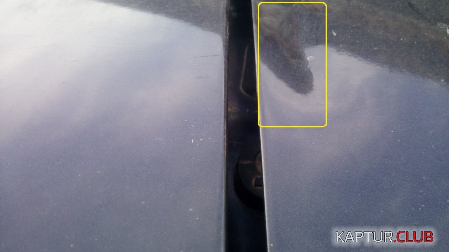

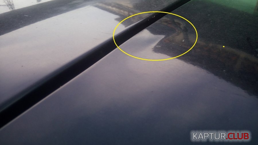

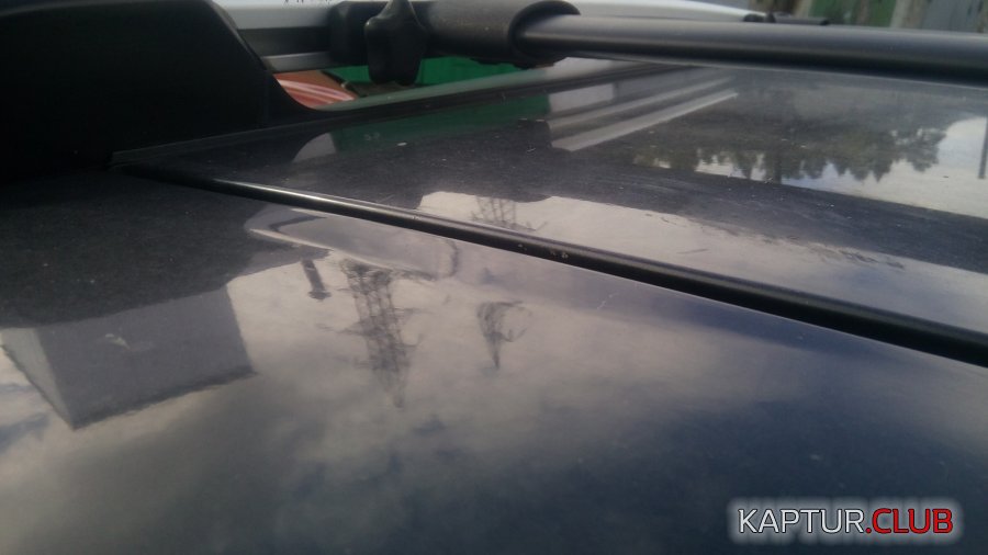

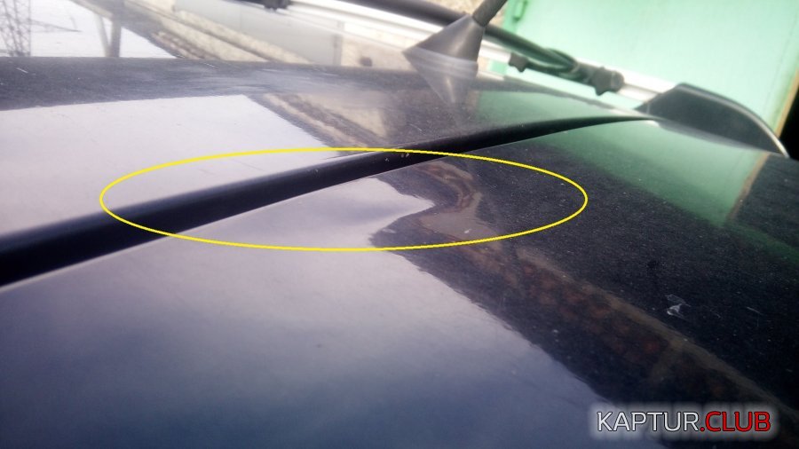

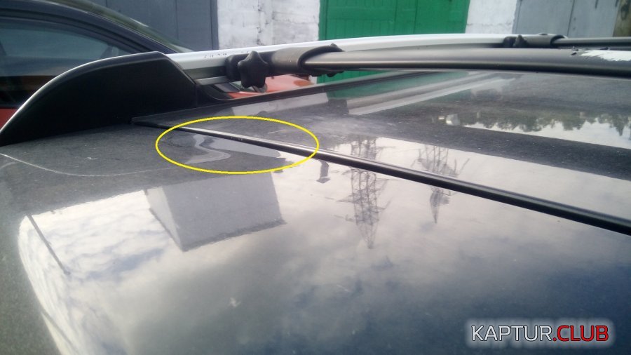

    Вот так заламывает края задней двери , когда снег набивается в щель.

  5. Серж Малдер
    Jan 10, 2017
    4,900
    12,477
    Тверская область, г. Кимры
    Серж
    Жесть!

    По закону защиты прав потребителя, это существенный недостаток выявленный в момент использования. В том числе это конструкторский просчёт, повлекший тот самый существенный недостаток. Исправить в процессе эксплуатации, не представляется возможным.
    Если у меня такое случится, с моим юристом в суд, на возмещение всех возможных сумм пойдём.

    Это-же не Каптюр, у нас в этом месте спойлер пластиковый.

    Бес покрасочное - уберет.

    Да это мой бывший автомобиль Понтиак Вайб , все верно у нас пластик , вот его и сломает , а не загнет .

    Так вот ни один мастер и не взялся делать этот загиб , так как там хитрый загиб , с другой стороны нельзя бить , с верху присоской не возьмет . Только сваркой спотер и вытягивать , но это уже другие деньги с покраской .

    Да фигня. С дуру можно сломать. 4 джипа и у всех такая щель,ну честно,хрени такой небыло.
