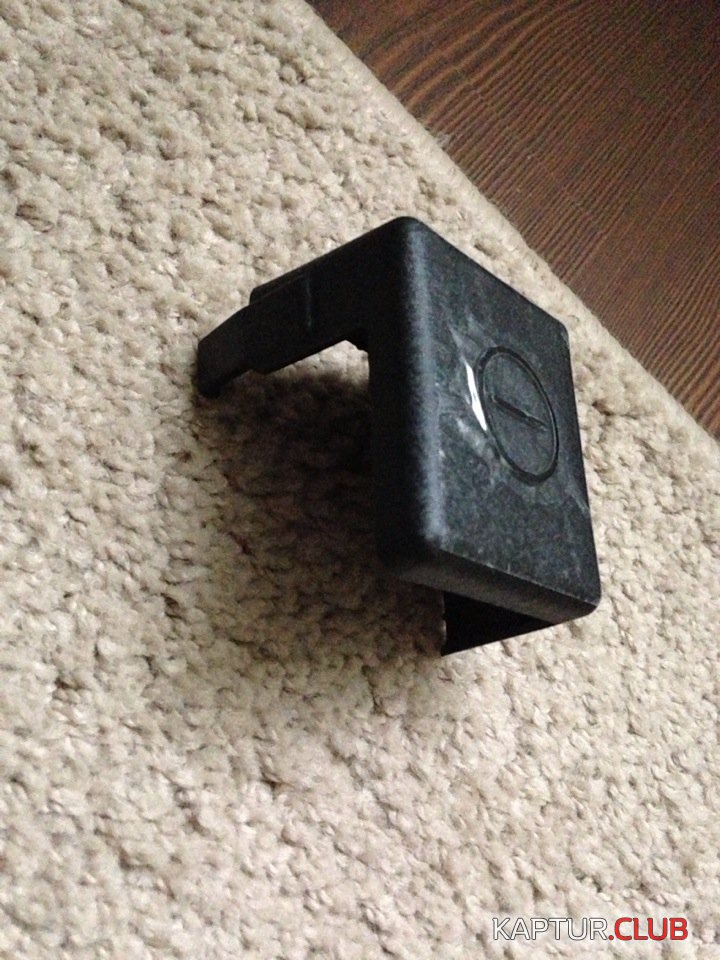

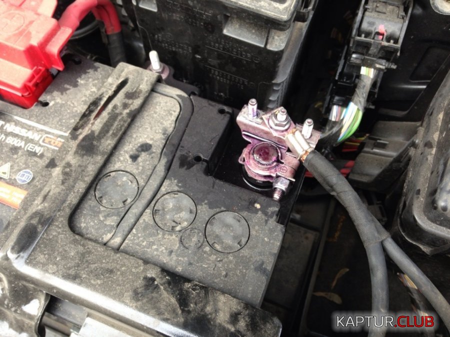

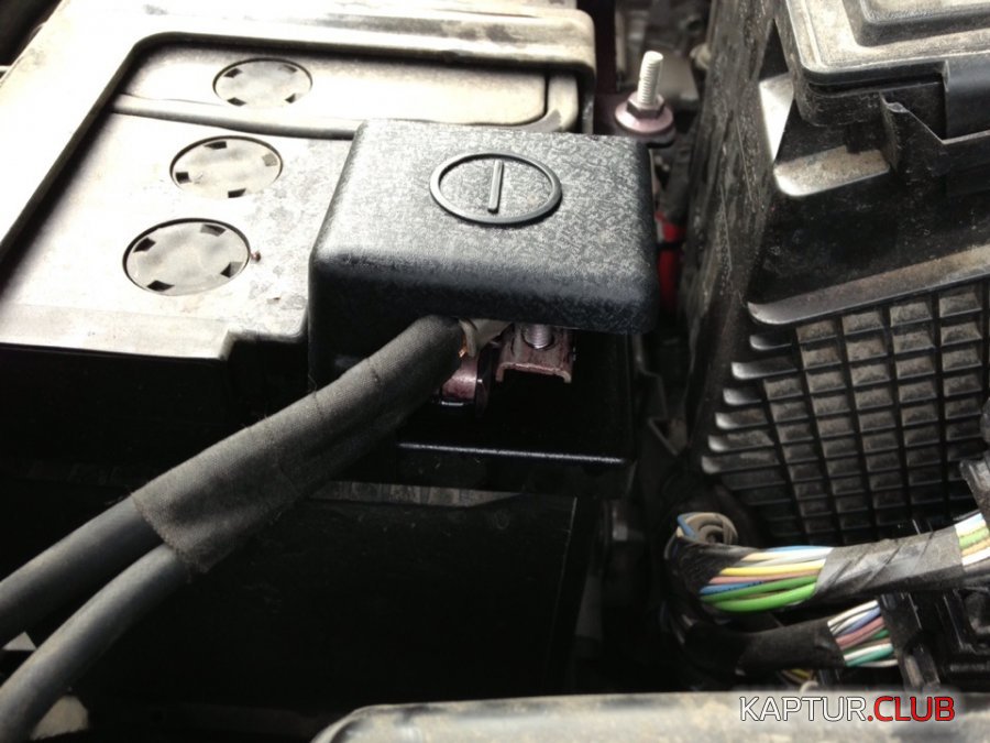

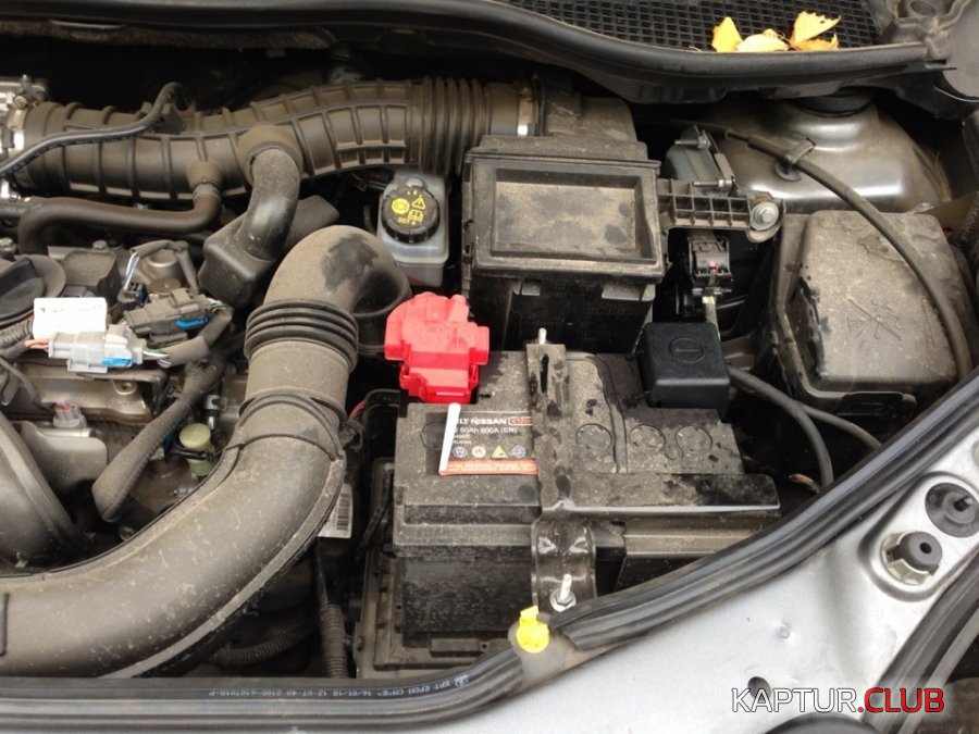

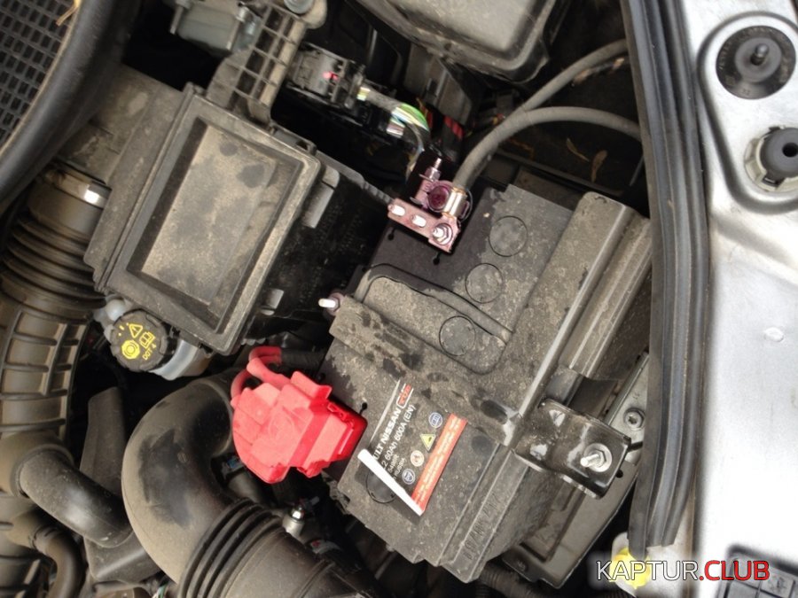

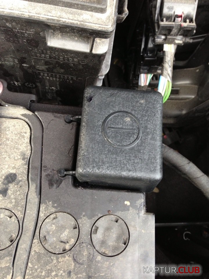

    Просматривая ленту drive2.ru, наткнулся на крышку минусовой клеммы аккумулятора (Hyundai/KIA артикул: 37113C5100). Решил заказать по артикулу в yulsun.ru — цена на момент заказа 210 руб.
    Выполнена из фактурного толстого пластика, с одной стороны есть крепления, которые вставляются в пазы аккумулятора. Посмотрел на АКБ от Renault Kaptur — там как раз есть такие пазы со стороны минусовой клеммы.
    Для установки данной крышки нужен ключ на 10, чтобы развернуть минусовую клемму на 90 градусов и переставить кабель на средний болт, а то крышка не лезет) После этого крышка просто входит в пазы на корпусе аккумулятора и прикрывает клемму) АКБ с ней выглядит законченнее, да и не будет лететь грязь сверху. Чтобы крышка защелкнулась креплением с другой стороны, нужно подпиливать болты, НО и так она норм держится и не вылетит.
