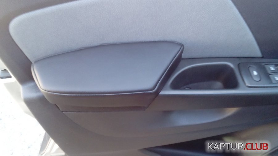

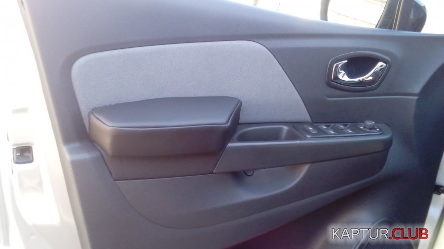

    Согласен. Мне нужнее под левую руку, что я в итоге и сделал. Держать левую руку на руле так гораздо удобнее. особенно по трассе.
    20181002_105743.jpg | Рено Каптур Клуб Россия | Форум KAPTUR.SU 20181002_105800.jpg | Рено Каптур Клуб Россия | Форум KAPTUR.SU

    Вот это то что нужно. А как закрепили ?

    Крепил на двух стяжках пластиковых, но для этого пришлось 4 дырки в карте продырявить под местом посадки, по-другому никак. Всё-равно, если приспичит, перетяну это место экокожей. В основании подлокотника 2 дырки спередии, 2 сзади и под ними в карте. Правда карту снять пришлось, заодно и торцы карты проклеил моделином, чтобы краску не тёрло.
