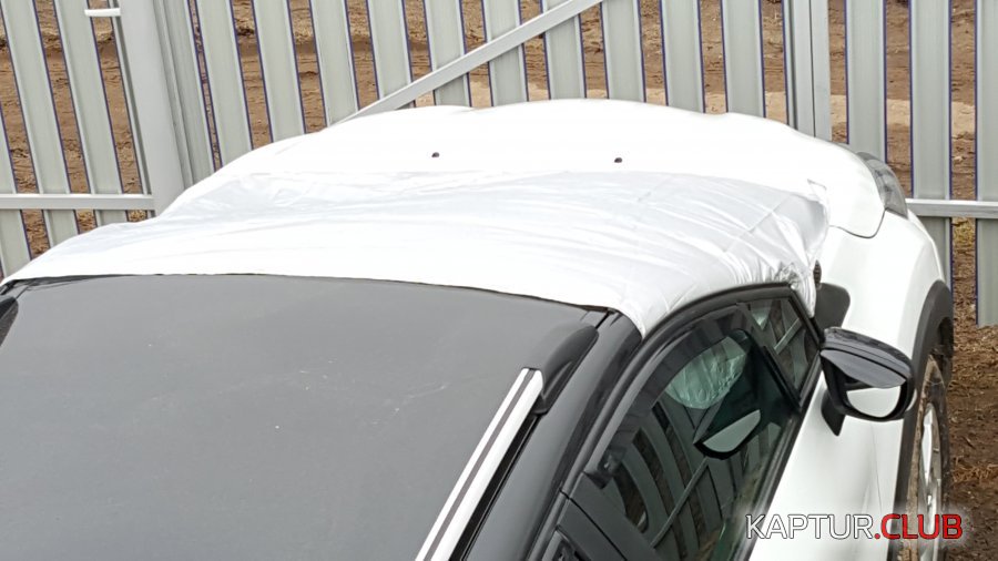

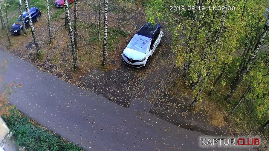

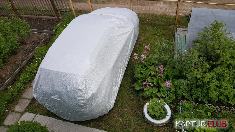

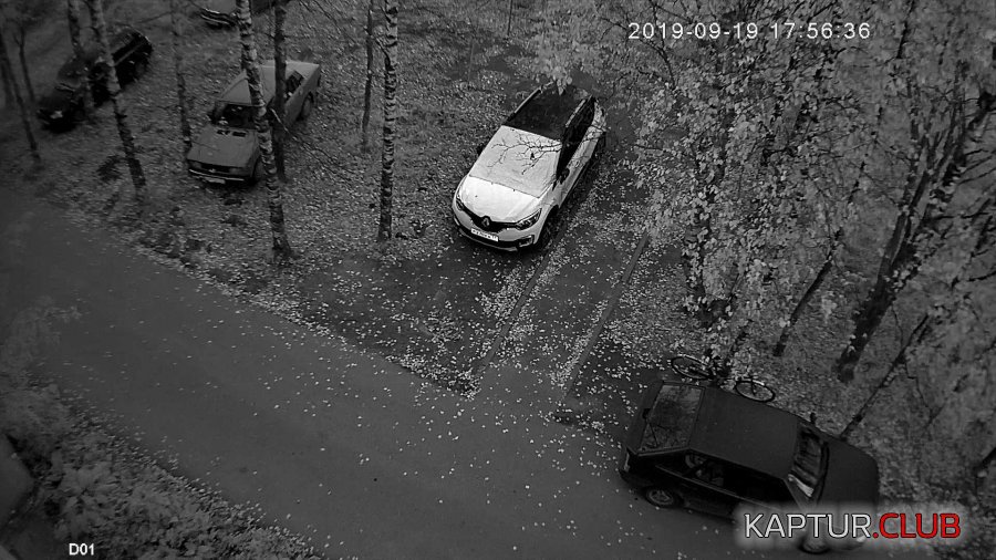

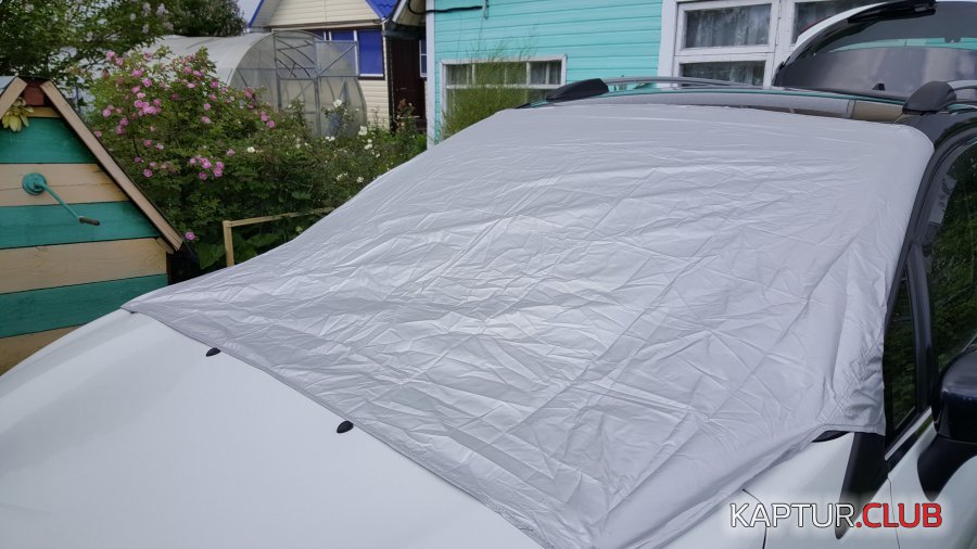

    Недавно фотки просматривал и мне кажется эту приблуду здесь не офишировал. По осени помогает от листвы, да в принципе и от солнца. На даче есть тент, ещё с Дастера остался, бывает его устанавливаю, если что то нужно с машиной ковырятся, ну и в городе возле дома на стоянке помогает, особенно после дождя с листопадом. Снял, отряхнул и поехал. Доработал, на магнитики приклеил типа карпета, мне показалось, что при сильном ветре всё равно будет гулять мини-тент и будет сарапать краску, нитки жёсткие. Ещё крылья заведённые в салон соединил широкой резиновой лентой с карабином от вандалов. Мне нравится, не люблю когда жабо листвой заваливает. Брал с али ещё в 18г., у продавана по этому товару тишина. Похожее типа этого: https://aliexpress.ru/item/40001471...5.0&pvid=93b09199-c18f-4b26-bee0-02f3dbc88eeb Ну и фотки мои, что нашёл:

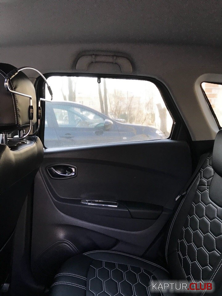

    Установил крючки на ручки потолка для задних пассажиров. Например, если удлиненная куртка, то она может касаться пола на старых крючках, а тут будет висеть на новых крючках и лежать на заднем сиденье) Обычно конечно ничего не приходится вешать, НО вдруг пригодится))

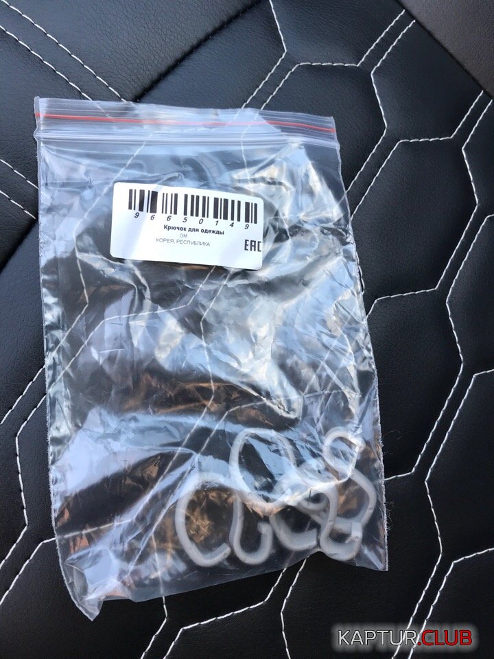

    Крючки от GM (артикул: 96650149), заказывал в autopolka.ru по 25 руб за штуку. Крючки из пластика, на наши ручки хорошо защелкиваются и не ездиют по основанию ручки. По цвету также подходят. Крючки повесил таким образом как на фото, чтобы при опускании ручки крючок был снизу, ну и не упирался в обшивку при поднятой ручке.

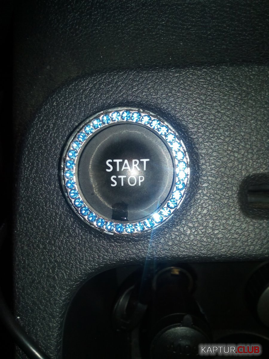

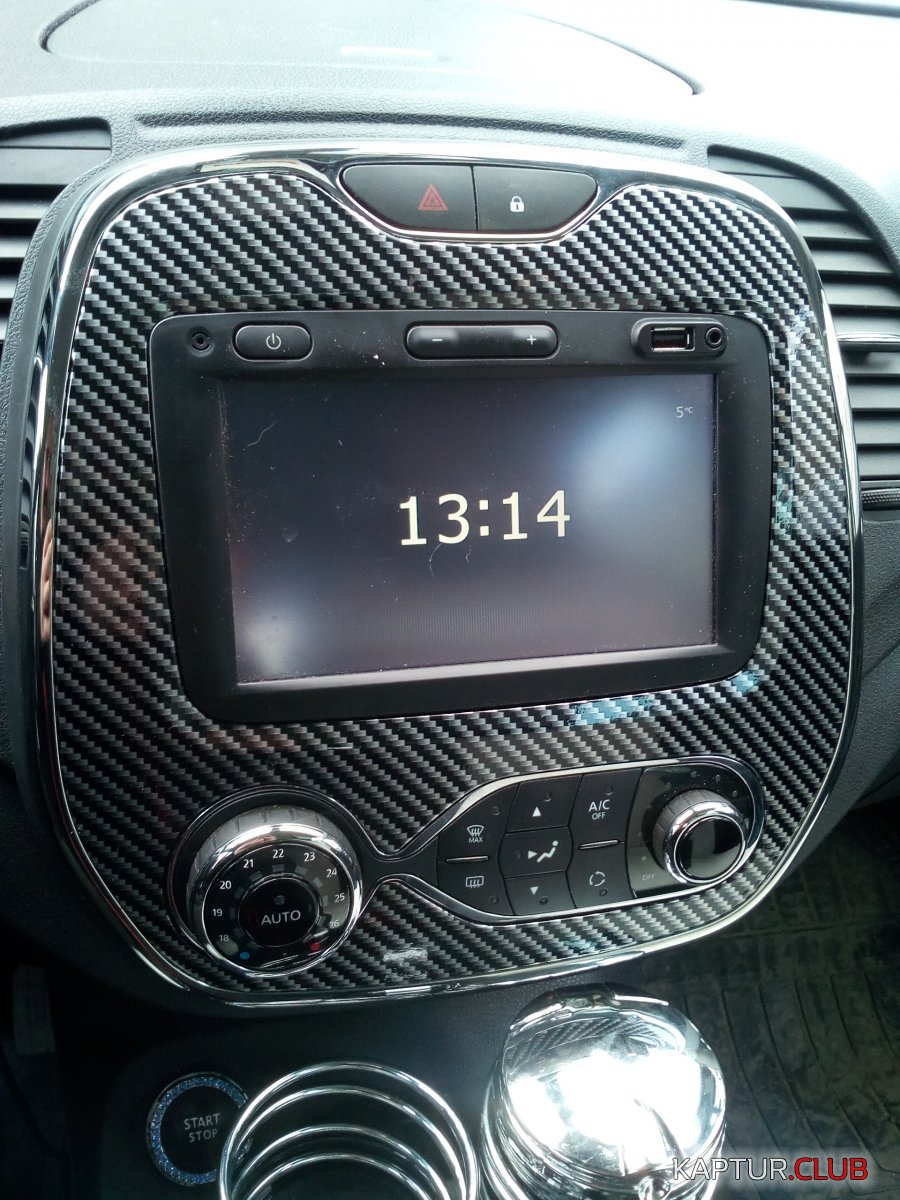

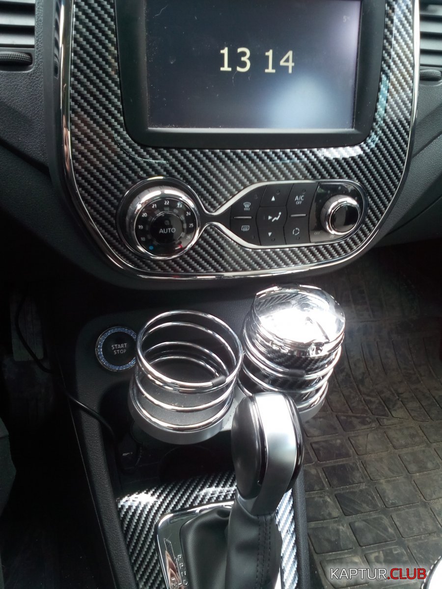

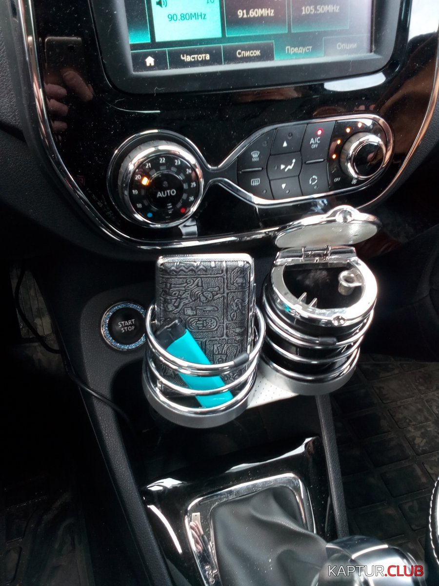

    Поделюсь своим тюнингом.

    Расскажите пожалуйста, подробнее, как обклеивали рамку магнитолы

    Делал это в первые. Снял рамку магнитолы плоской отвёрткой поддев с нижней правой стороны, Затем снял блок управления климатом. Вырезал плёнку по размеру рамки с небольшим запасом. Наложил плёнку на рамку и слегка нагревая бытовым феном провёл по наружнему и внутренним контуру пластмассовой лопаткой. Затем по тому же контуру обрезал канцелярским ножом. Вот как то так. Фото пока нет но также поклеил плёнку на боковые дефлекторы вентиляции на торпеде.

    Ну пленка-карбон нормально, а вот «сапфиры» на кнопке - перебор. Моё мнение.

    Вы же в курсе, на вкус и цвет....)))
