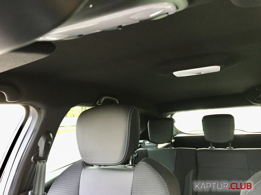

    Здравствуйте! Вот так должно получиться если ткань. Каптюр и алькантара это перебор ) После перетяжки есть нюансы ) Заодно светодиоды поставите D89B77A8-A761-4CD5-990C-C999BE319B9C.JPG | Рено Каптур Клуб Россия | Форум KAPTUR.SU BA0F963D-A7B3-4B1D-A91D-765BFEE507DD.JPG | Рено Каптур Клуб Россия | Форум KAPTUR.SU IMG_0845.JPG | Рено Каптур Клуб Россия | Форум KAPTUR.SU EEFF7273-D375-4A68-8217-8C0C389BD829.jpg | Рено Каптур Клуб Россия | Форум KAPTUR.SU

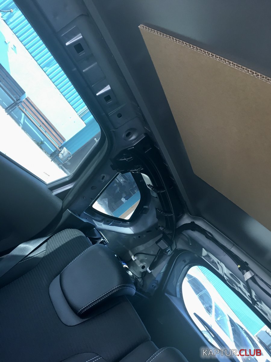

    ЭТо так без обшивки выглядит ) И к тому же "махнатка"- а именно из неё сделан потолок :smile: очень сложно обклеивается (чтоб в идеале) IMG_0827.jpg | Рено Каптур Клуб Россия | Форум KAPTUR.SU IMG_0830.jpg | Рено Каптур Клуб Россия | Форум KAPTUR.SU IMG_0862.jpg | Рено Каптур Клуб Россия | Форум KAPTUR.SU

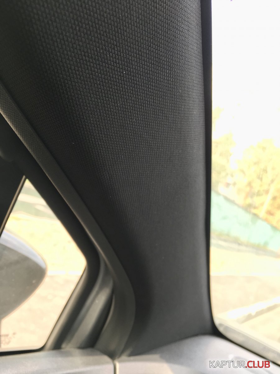

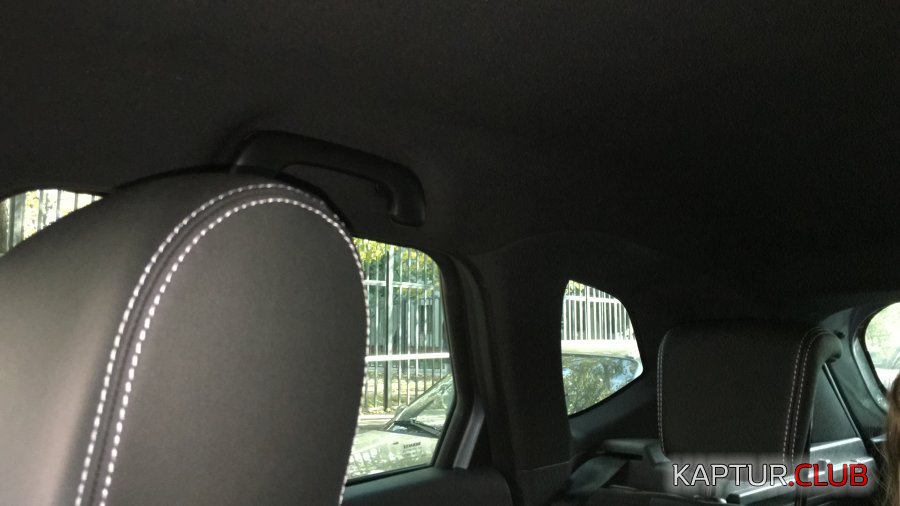

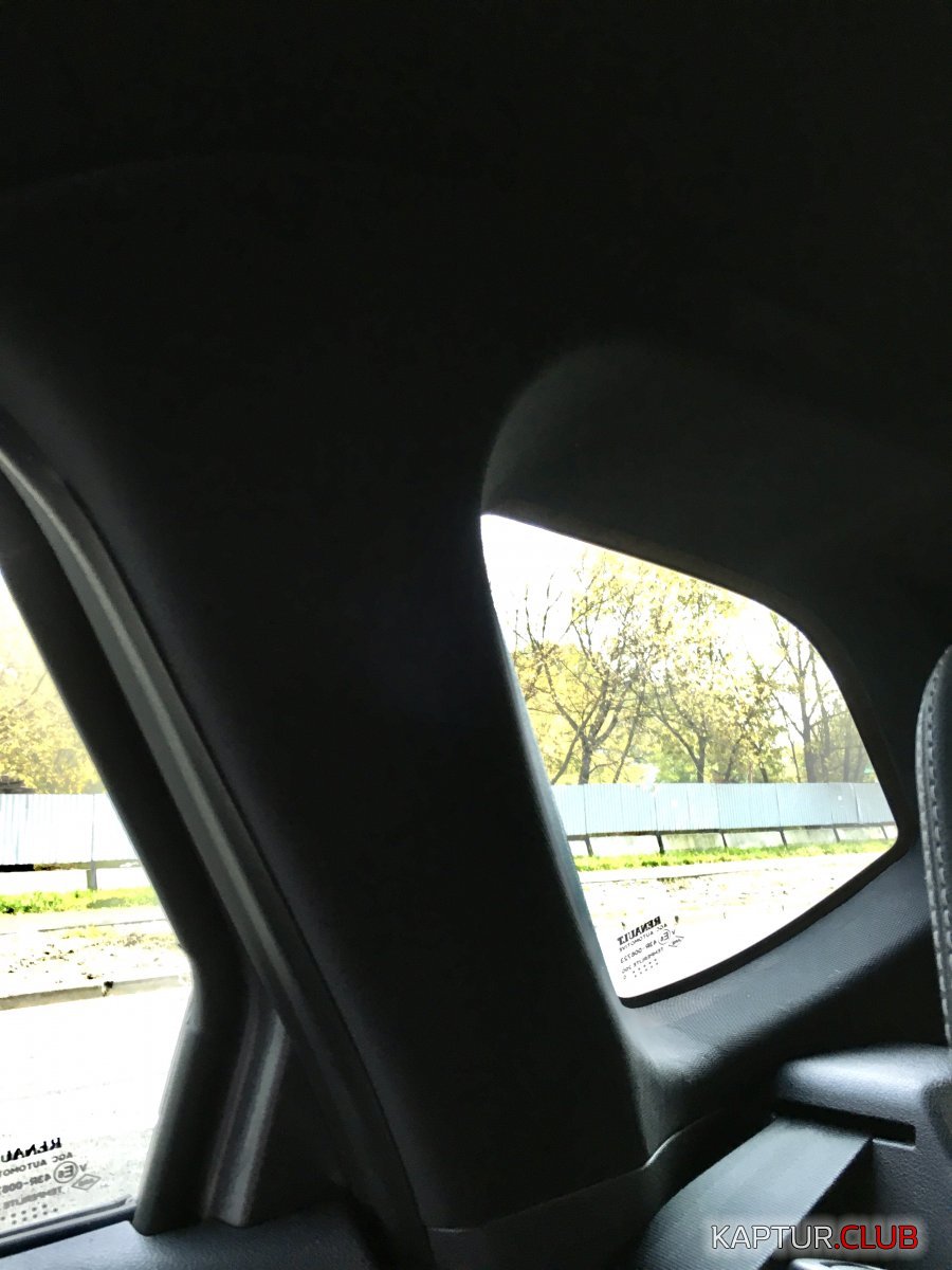

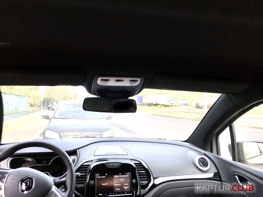

    добавлю немного фотографий... Вдруг кому интересно (фотографировать черный потолок на телефон сложновато, сливается всё)

    Здравствуйте. Шикарно выглядит. Где брали ткань? Я хотел алькантарой перетянуть, но теперь буду тканью перетягивать.

    А кстати как с пластиком хотите поступить? Не оставите же белым?
    И потолок делал не я. Один хороший человек. У него для работы всего два вида ткани. И кстати самая дешевая выглядит супер, но тянется плохо с ней тяжело работать. Говорит нужна ткань хотя бы среднего уровня.
    А алькантара будет выглядеть вызывающе. На рено это перебор. Надо тогда ещё что то ей в салоне делать. Да кузов на бмв или мерседес поменять заодно :smile:))

    и хочу обратить внимание на некоторые нюансы при разборке-сборке потолка
    и еще момент.

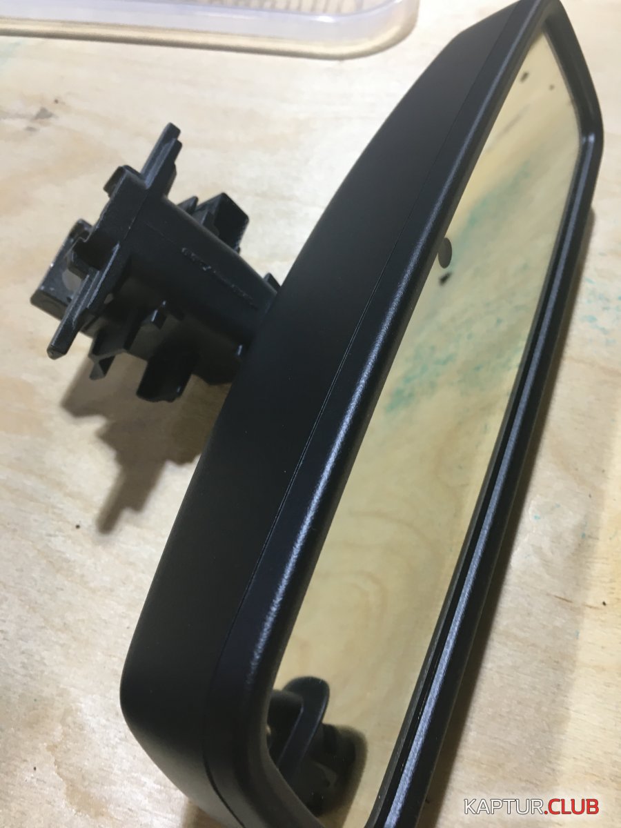

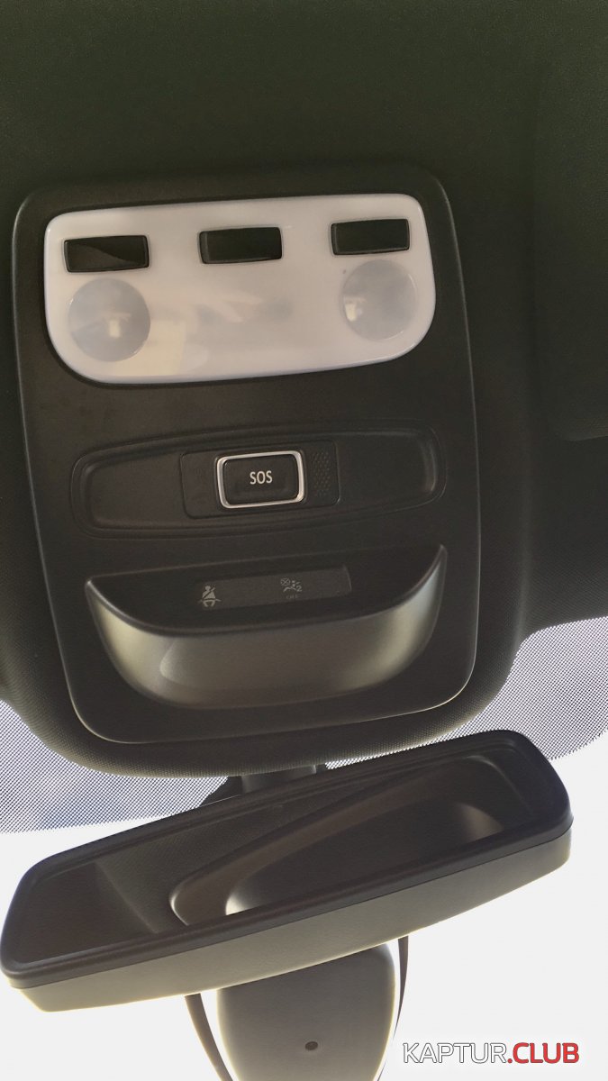

    Когда будете ставить потолок обратно, вначале ставьте зеркало заднего вида с его всеми приблудами. Иначе потом утомитесь прятать провода и защелкивать кожух (рис.1)

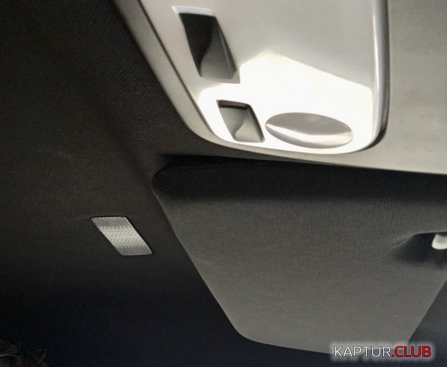

    Потолок станет толще за счет ткани, это "не понравится" центральной потолочной консоли. Места её крепления к ответной части очень хилые, защелкивается кое как и постоянно норовит "отстрелиться" назад. Поэтому на ответной части, та что крепится к железной крыше, сверлите тоненькое отверстие под саморез (саморезы) и аккуратно прикручиваете саму консоль к ответной части. Далее защелкиваете плафон подсветки (рис.2)
