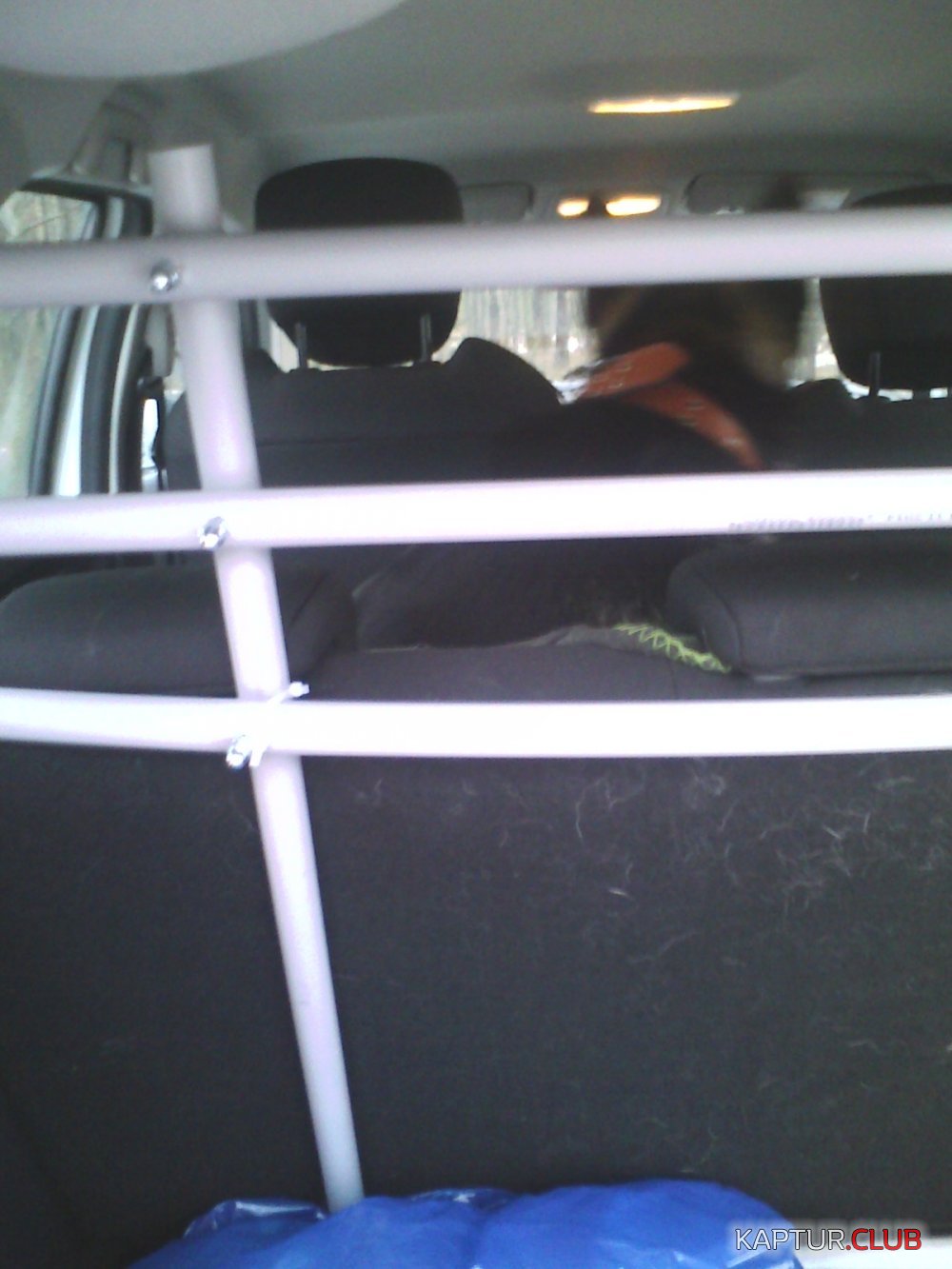

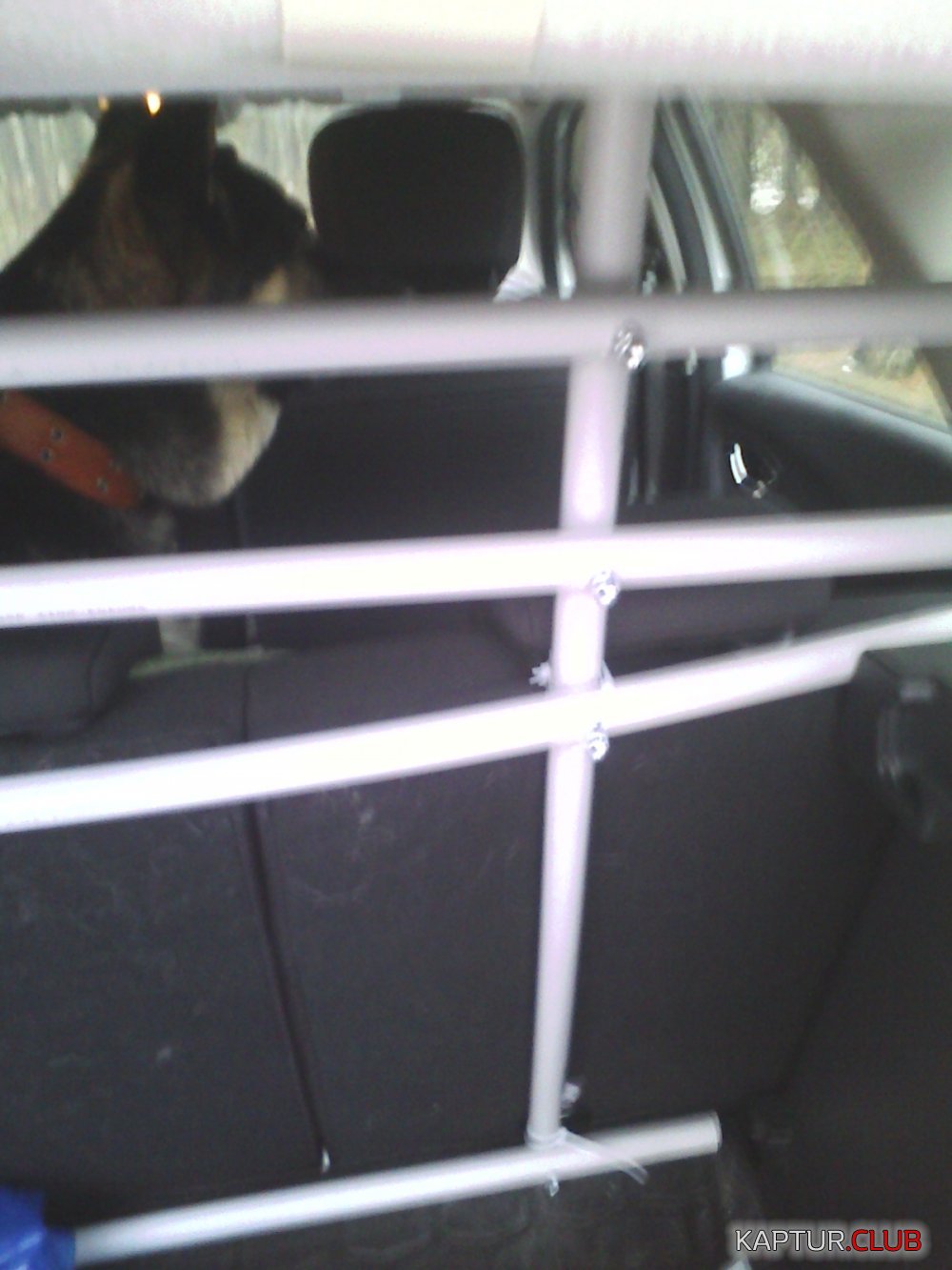

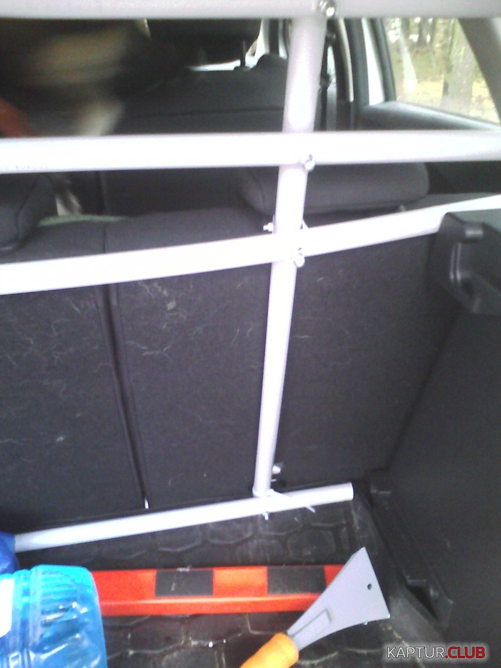

    Сделал фото решетки в багажник, ранее описывал как делал (трубы ПВХ водопроводные, болты мебельные М-8, стяжки пластиковые, щен недоволен и все равно лезет на заднее сиденье.

    Я проф. взглядом смотрю , так и хочется взять " утюг" ( сантехнический ) да запаять трубы через крестовины , да тройники .:laugh1::laugh1::laugh1::laugh1::laugh1::laugh1:

    Ну по этим вариантам есть два минуса. Первый - это дорого))). Второй на Дастер конструкция всё же стационарная, быстро её не снимешь, а на первом варианте мой крокодил эти крепежи отгрызает за 10 минут)))). Привык с детства пробки и пластиковые бутылки жевать))) да и не очень нравится консольное крепление решетки, у меня крепеж два снизу стежками к проушинам, и два сверху к левому и правому подголовникам( можно было и больше но пока испытания идут) плюс моей решетки - бюджетно, снимается за пять минут перекусыванием 4 стяжек, крышу потолка не дырявил, обшивки не сверлил и не снимал. Цена вопроса 300 руб, у меня пока щенок, может к 1'5 годам поумнеет и будет более спокойным, решетку не жалко и выкинуть будет.
