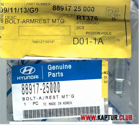

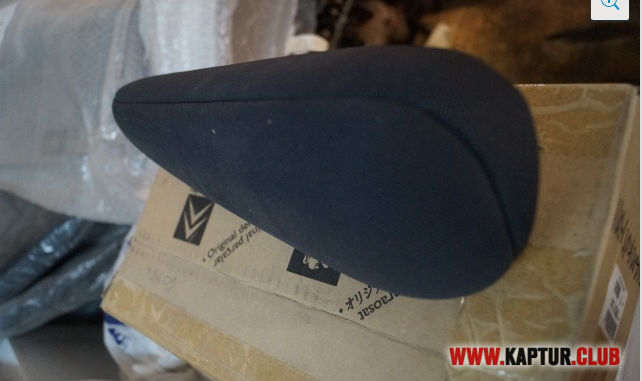

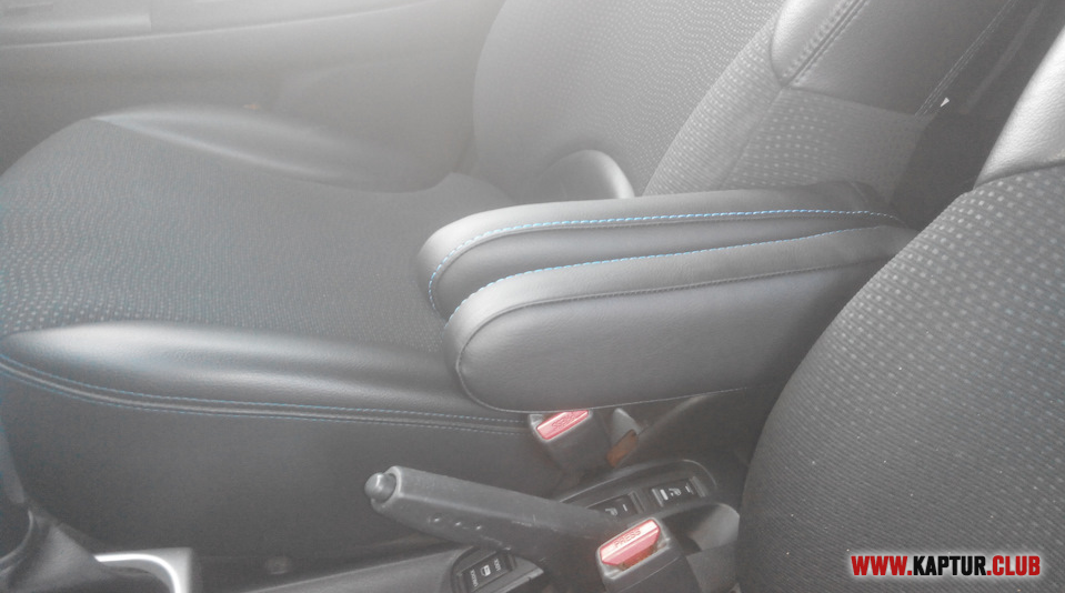

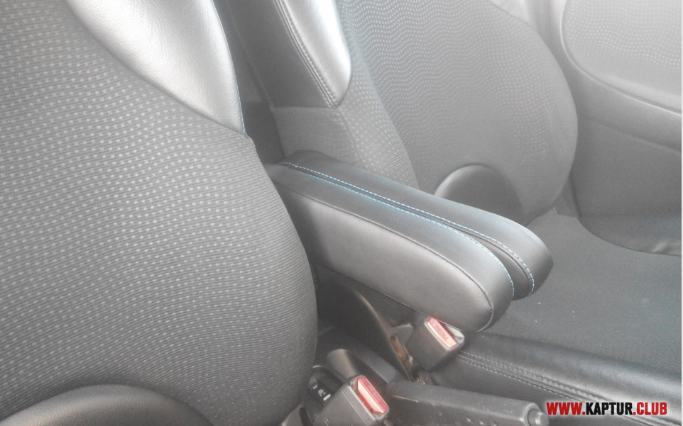

    продолжим про подлокотник ))) админ может в отдельную тему ?так как на других форумах активно обсуждается!вот что на рыл :gamer1: )))) Screenshot_70.png | Рено Каптур Клуб Россия | Форум KAPTUR.SU Screenshot_72.png | Рено Каптур Клуб Россия | Форум KAPTUR.SU Screenshot_73.png | Рено Каптур Клуб Россия | Форум KAPTUR.SU Screenshot_74.png | Рено Каптур Клуб Россия | Форум KAPTUR.SU Screenshot_75.png | Рено Каптур Клуб Россия | Форум KAPTUR.SU Screenshot_76.png | Рено Каптур Клуб Россия | Форум KAPTUR.SU Screenshot_70.png | Рено Каптур Клуб Россия | Форум KAPTUR.SU Screenshot_72.png | Рено Каптур Клуб Россия | Форум KAPTUR.SU Screenshot_73.png | Рено Каптур Клуб Россия | Форум KAPTUR.SU Screenshot_74.png | Рено Каптур Клуб Россия | Форум KAPTUR.SU Screenshot_75.png | Рено Каптур Клуб Россия | Форум KAPTUR.SU Screenshot_76.png | Рено Каптур Клуб Россия | Форум KAPTUR.SU

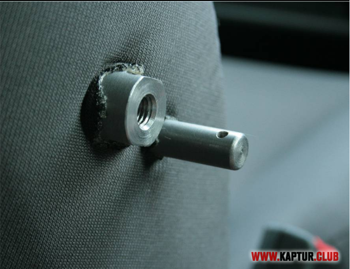

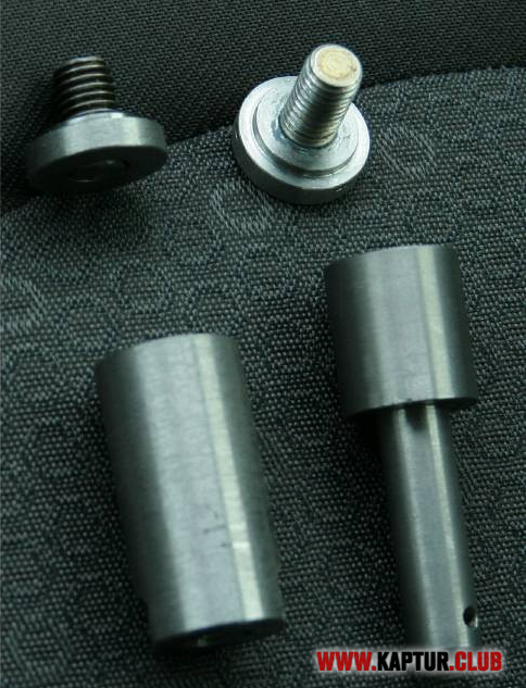

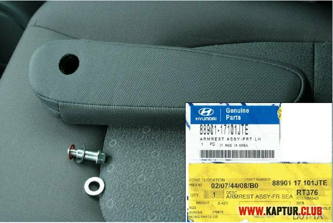

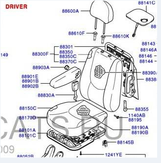

    есть ещё другой вариант Screenshot_67.png | Рено Каптур Клуб Россия | Форум KAPTUR.SU Screenshot_68.png | Рено Каптур Клуб Россия | Форум KAPTUR.SU Screenshot_69.png | Рено Каптур Клуб Россия | Форум KAPTUR.SU

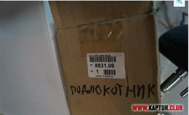

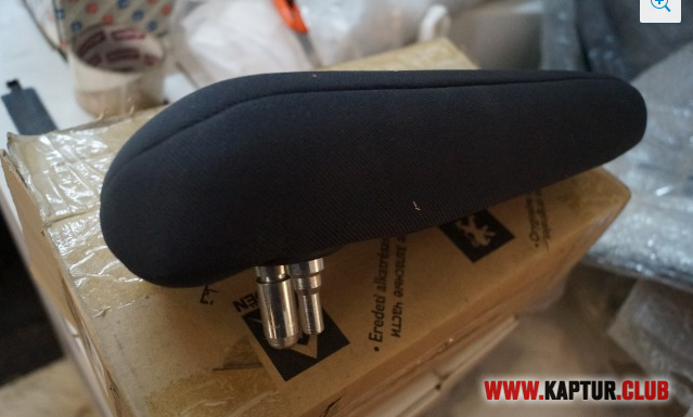

    подлокотник от хундая номер запчасти 88901-17101JTE стоимость 2000р !!! подлокотник от ситропежо номер запчасти 883106 цена 7500р :shok: от каптюра что то не нашел :dash2:

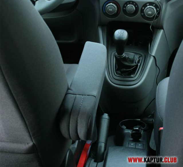

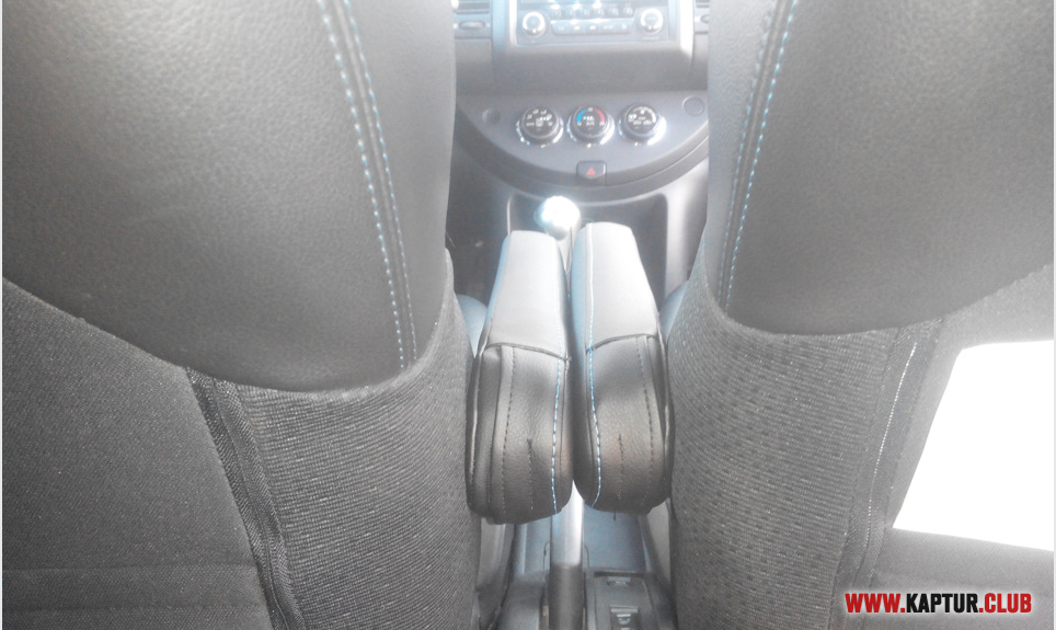

    в итоге получается вот так Screenshot_66.png | Рено Каптур Клуб Россия | Форум KAPTUR.SU
    Andrey69, Shadtaker и гарди нравится это.
  9. гарди
    То то я смотрю на него на тесте , что то напоминает . На Киа Соул точно такой же , а там по салону везде лейба Хундая и сборка наша Калининградская.

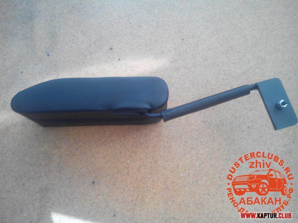

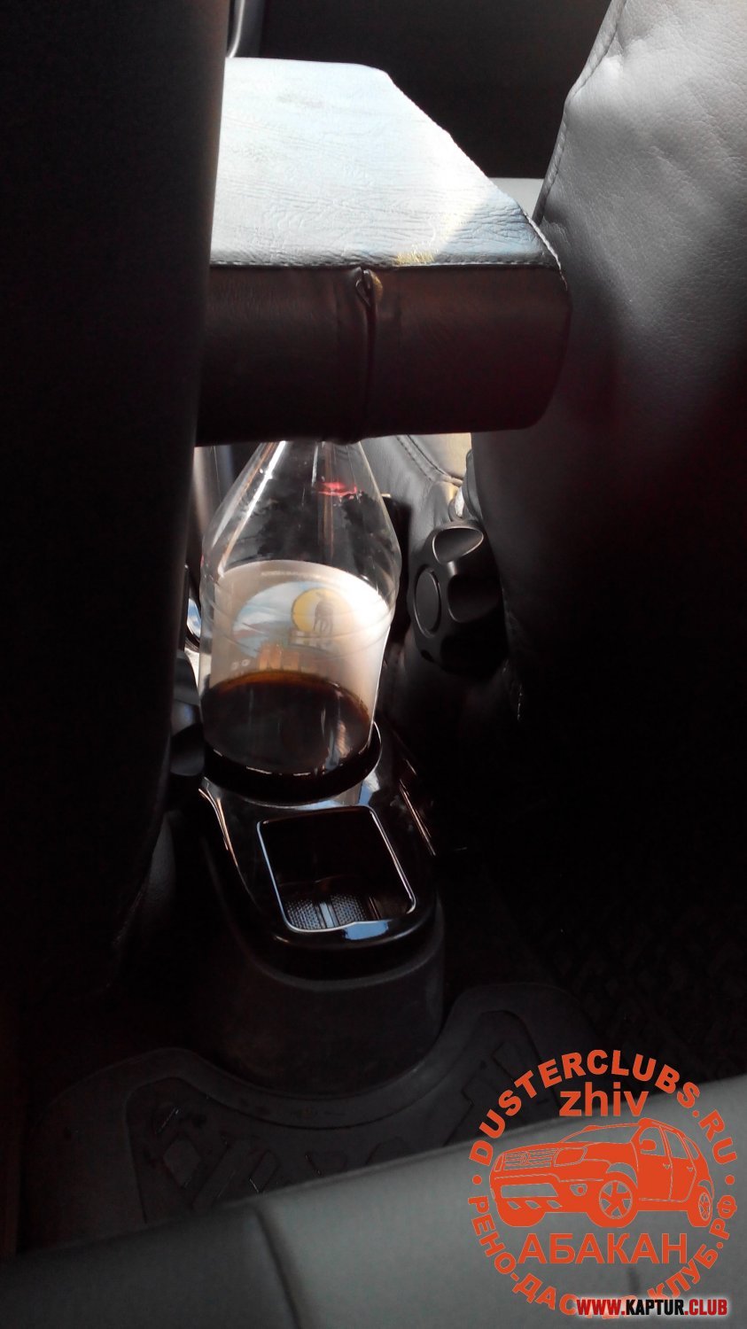

    да ! вот ещё немного фото Screenshot_77.png | Рено Каптур Клуб Россия | Форум KAPTUR.SU Screenshot_78.png | Рено Каптур Клуб Россия | Форум KAPTUR.SU
    Andrey69 и гарди нравится это.
  11. гарди

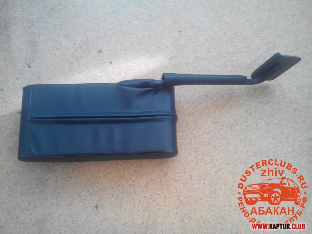

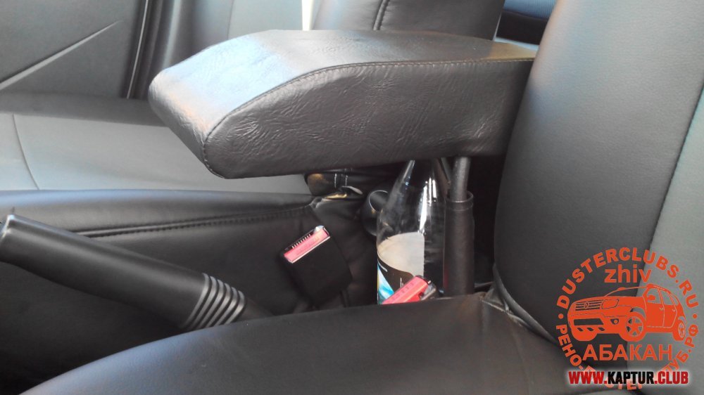

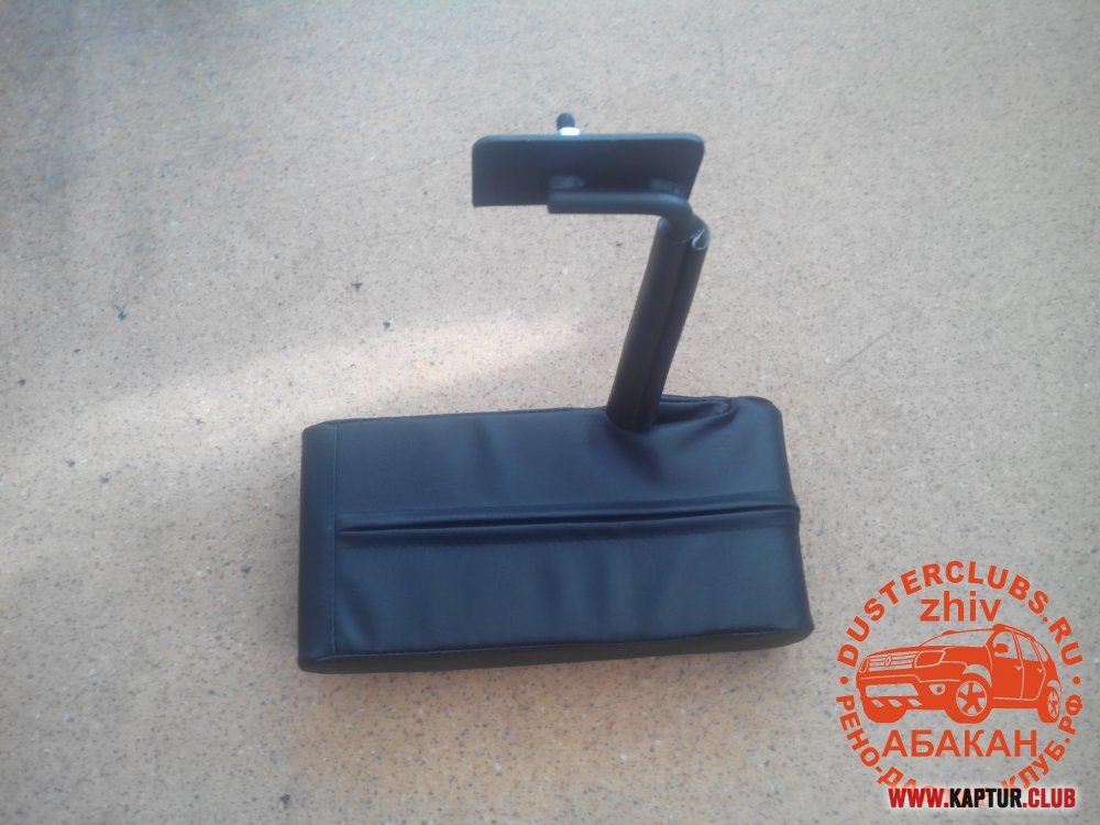

    Вот такой бюджетный вариант , крепится на место крепления ремня безопасности ., надежный выдерживает давления больше 100 кг.
