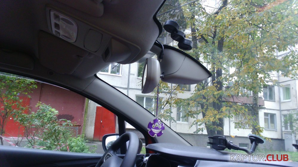

    Вот поэтому я и покупал - родное РЕНОШНОЕ !!!!
    И нет проблем ))

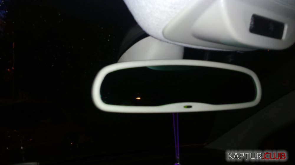

    Неее , я не заморачивался с Китаёзовскими (((
    Я пошёл простым путём - купил Б/У Реношное , и нет проблем !!!
    Кронштейн оставил свой , просверлив в нём отверстие и всего делов то !!

    Кронштейн силуминовый , сверлится на ура !!

    Я ведь с вами по этому поводу уже не раз переписывался !!
    Ещё раз отвечу - то которое с низу ( по вашей ссыле ) !! Зеркало.JPG | Рено Каптур Клуб Россия | Форум KAPTUR.SU Лобовое.JPG | Рено Каптур Клуб Россия | Форум KAPTUR.SU

    Нам подойдёт только с нижним расположением внутреннего датчика !!!
    На второй моей фотке видно что индикация ремней перекроет датчик , который будет сверху !!
    Останется только подключить к питанию !!
    Чёрный провод на зеркале - минус
    Белый - плюс !!
