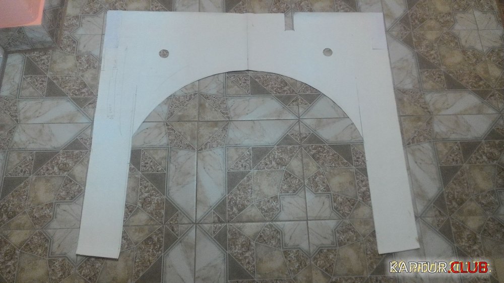

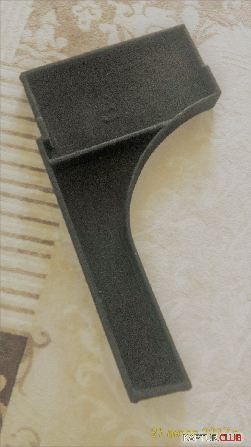

    У меня всё это заняло пару часиков . Но распиливал не вручную а на работе (на станках) .
    Потом собрал всё с помощью клеевого пистолета и малёха зашурупил .
    Ну а карпетом обклеить , это вообще легко ))

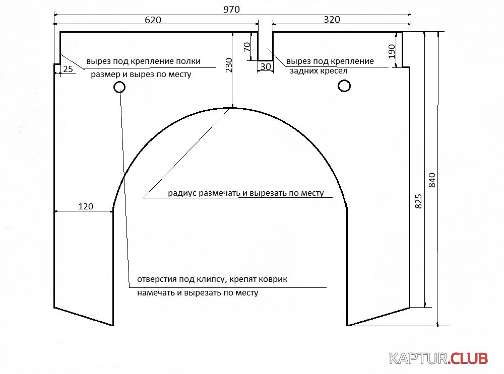

    Хоть уже и писалось об органайзере, да и примерные размеры выкладывались Campan. Пошагово опишу свою работу.
    Ну во первых жалко было терять около 70 мм пространства между поликом багажника и полкой. Campan первый, кто убрал этот пробел.
    Мой органайзер состоит из двух частей, при наличии большего листа фанеры можно сделать и одной частью.

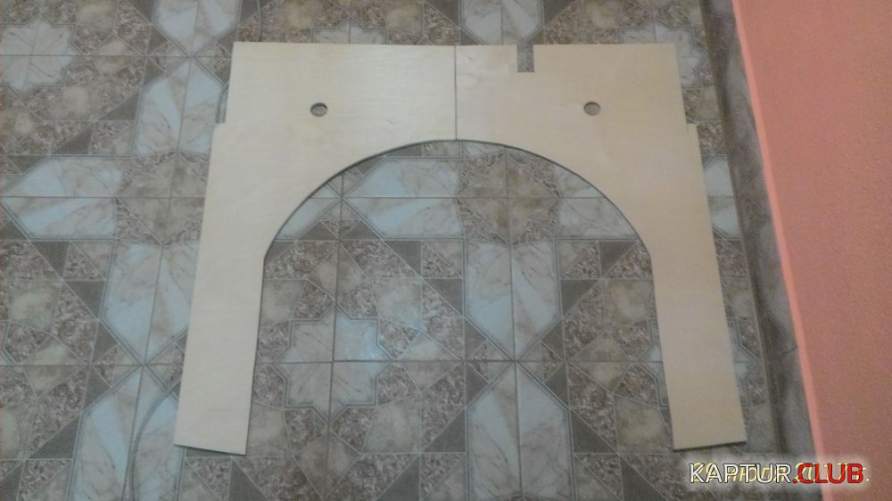

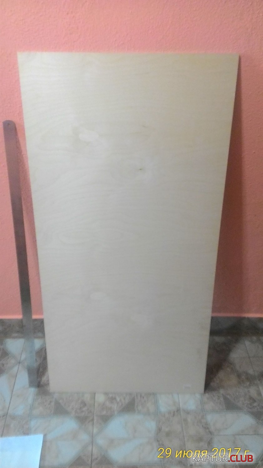

    Приобрел в магазине фанеру, в моём случаи был небольшой лист фанера экспортная 1220х610х8 мм ВВ/CP. из неё как раз вышло две заготовки.
    P_20170729_123450_1_p.jpg | Рено Каптур Клуб Россия | Форум KAPTUR.SU
    Обрезки пошли на борта

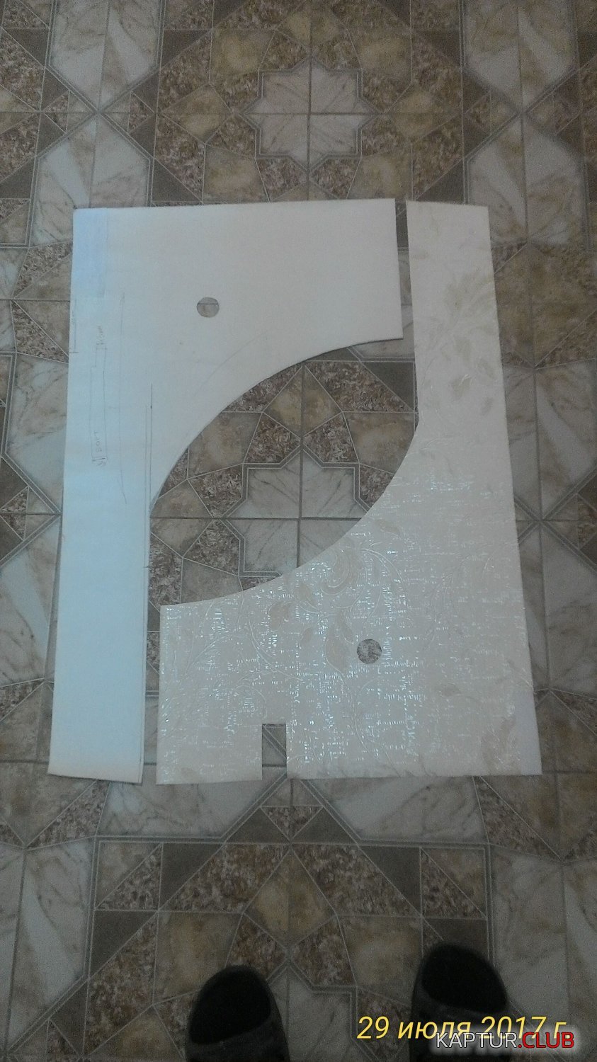

    на куске ватмана, у меня кусок обоев, по месту был нарисован шаблон
    img028.jpg | Рено Каптур Клуб Россия | Форум KAPTUR.SU P_20170729_122855_1_p.jpg | Рено Каптур Клуб Россия | Форум KAPTUR.SU P_20170729_123426_1_p.jpg | Рено Каптур Клуб Россия | Форум KAPTUR.SU

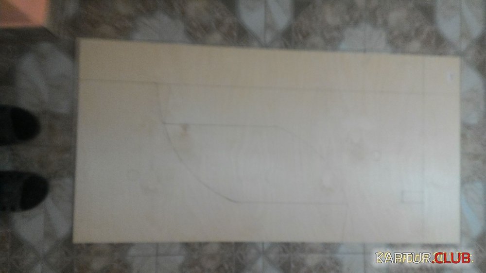

    После все было перенесено на фанеру

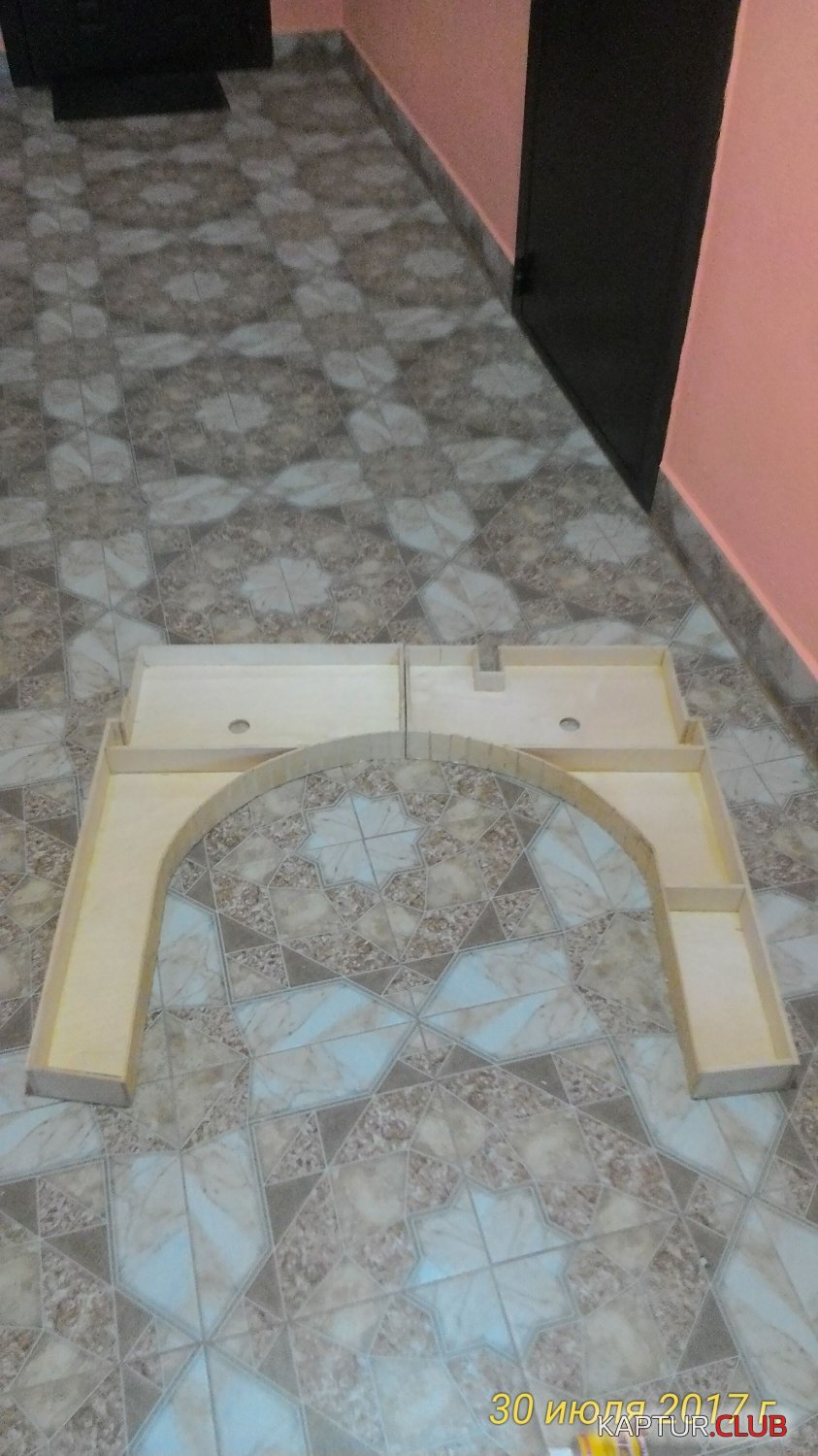

    P_20170729_125836_1_p.jpg | Рено Каптур Клуб Россия | Форум KAPTUR.SU P_20170729_145806_1_p.jpg | Рено Каптур Клуб Россия | Форум KAPTUR.SU

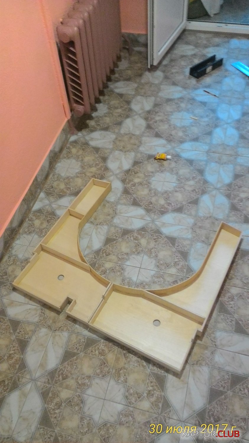

    Из обрезков вырезаны борта, высота 55мм(т.к. борта клеились на основную деталь). Глубина общая с учетом дна(основной детали) и бортов 8мм+55мм=63мм
    P_20170730_202853_1_p.jpg | Рено Каптур Клуб Россия | Форум KAPTUR.SU P_20170730_202917_1_p.jpg | Рено Каптур Клуб Россия | Форум KAPTUR.SU
    Но сзади органайзера борта 40мм ( на фото видно,т.к я делал размер практически впритык к седеньям, а там немного мешает ребро полки багажника при поднятии данной полки вверх, визуально на авто это хорошо видно. А вот борта с изгибом делал из фанеры 4мм (высота 63мм) и клеил впритык с основной деталью, да еще строительным степлером со скобами 10мм пришлось поработать.
    Да еще маленький секрет, что бы хорошо и правильно согнуть фанеру, я на всем протяжении изгиба( внутренний радиус(со стороны запаски)) заранее сапожным(очень острым) ножом делал прорезы одного слоя фанера V - образно.примерно через 20мм (смотреть внимательно фото).
    клей использовал 952.jpg | Рено Каптур Клуб Россия | Форум KAPTUR.SU

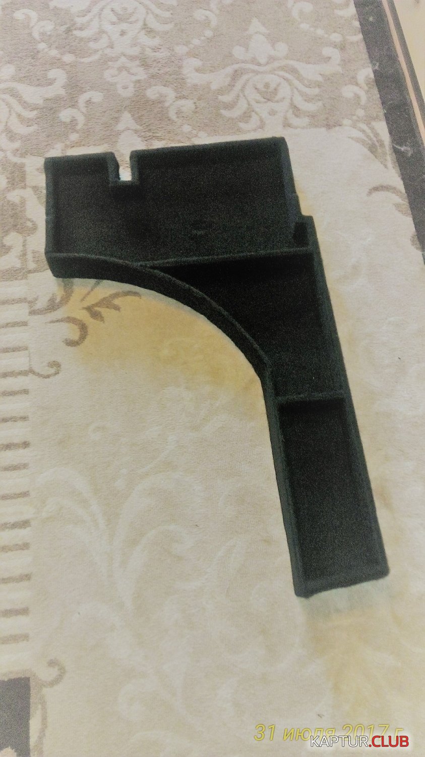

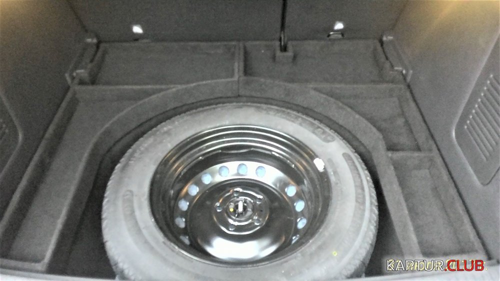

    Ну и в завершении оклейка карпетом, брал два листа 1000Х1550мм P_20170729_125810_1_p.jpg | Рено Каптур Клуб Россия | Форум KAPTUR.SU
    Оклеил органайзер со всех сторон
    P_20170731_091956_1_p.jpg | Рено Каптур Клуб Россия | Форум KAPTUR.SU P_20170731_175726_1_p.jpg | Рено Каптур Клуб Россия | Форум KAPTUR.SU P_20170731_201059_1_p.jpg | Рено Каптур Клуб Россия | Форум KAPTUR.SU
    Обрезки карпета пошли на оклейку пространства запаски.
    Потратил на все про все около 1500р. и два дня отпуска( не спеша). даже самому понравилось. Все таки старик Дарвин был прав, "труд из обезьяны сделал, человека"!!!!!!!

    А я использовал тонкую фанеру .
    Она прекрасно гнётся , а при использовании клеевого пистолета и быстро приклеивается .
