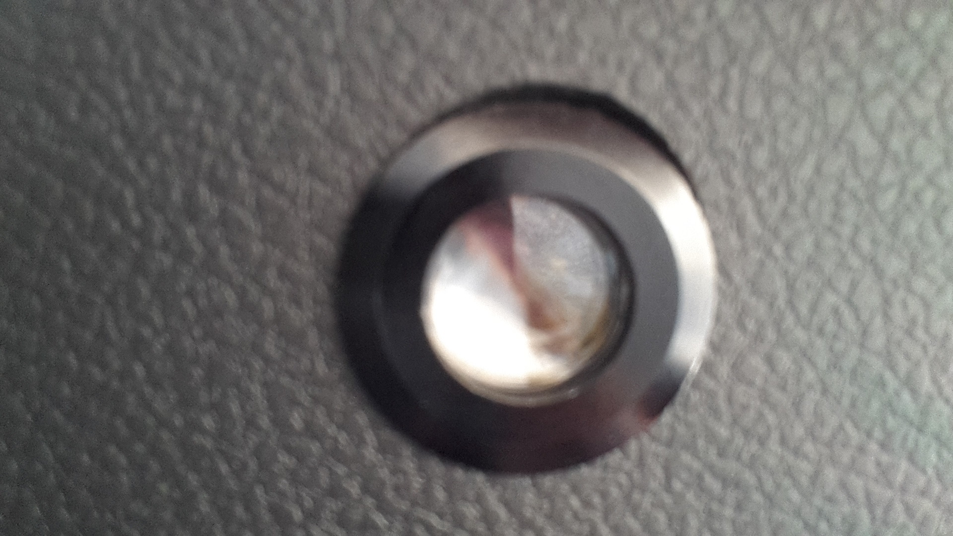

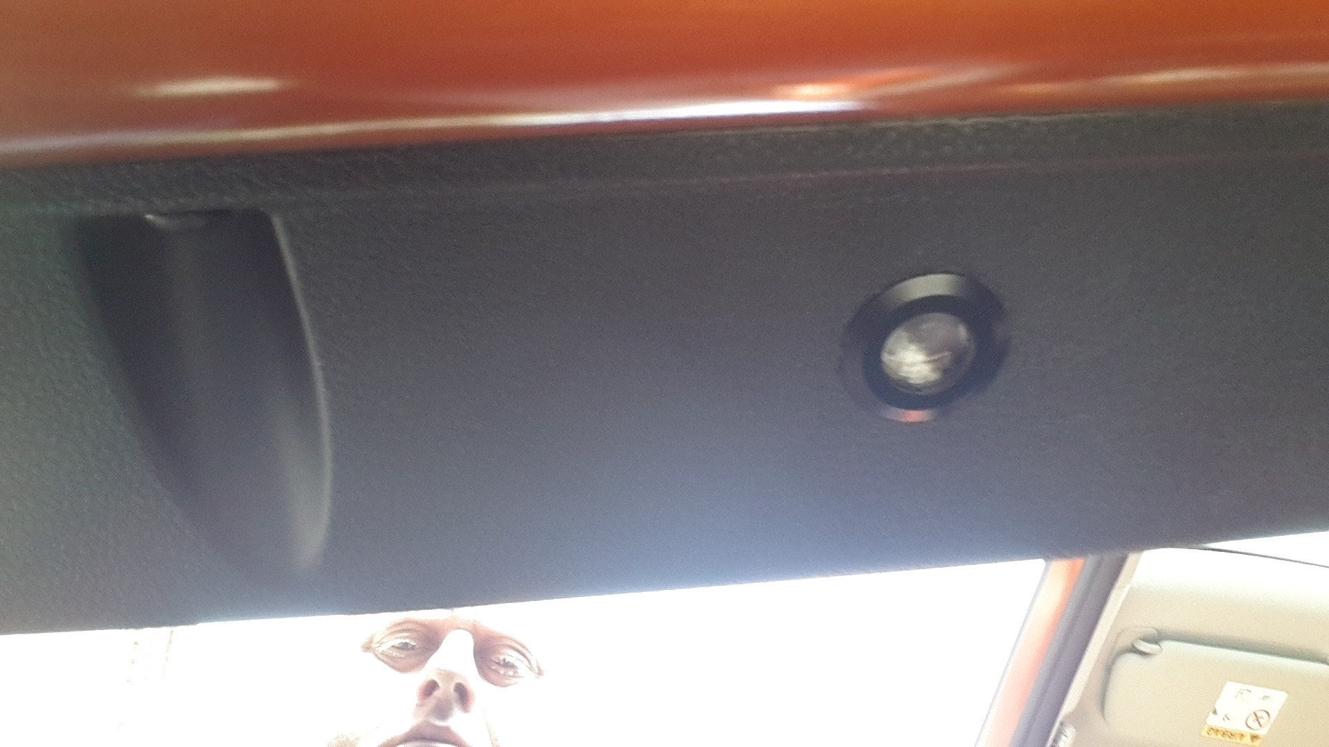

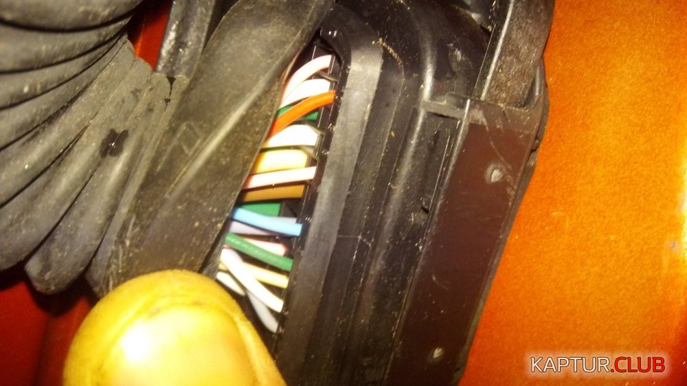

    Конечно завтра , у меня вообще уже пол первого ночи :smile: Меня больше интересует логотип РЕНО в дверях , куда провод кинули , по стойкам на плафон на потолке или к предохранителям .

    Не люблю путаться под ногами но видел как по стойке тянул , снимал панели.

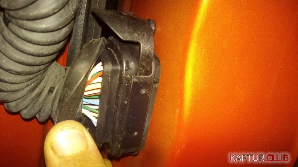

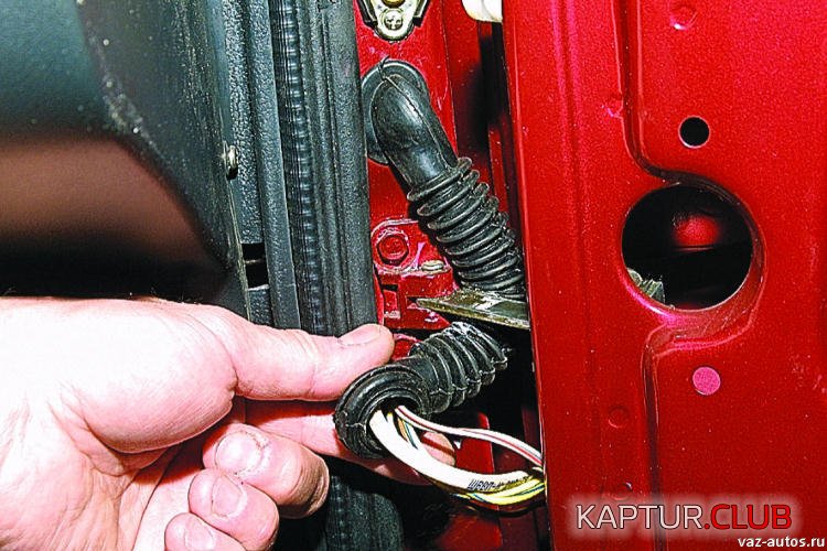

    Интересно , а как с двери провод проложили , там ведь у нас гофра и разъем , вроди , завтра гляну.

    Завтра фоткну

    Вот линзы и упаковка гаджета

    Спасибо за фото , но все же не понятно , как провод с двери просунули в салон . Распиновку добавляли ? Снять фишку не смог плотно сидит , надо знать куда дергать , побоялся дальше разбирать .
    Александр Сургут и Campan нравится это.
    83.593
    207.440
    Да нет там много свободного места !!!
    Видел сам , когда мне делали складывание зеркал и доводку стёкол !!

    Говорил что в гофре придется отверстие делать

    Так ведь фишка папа , мама ? Там просто проходного отверстия нет , как на других авто.
    83.593
    207.440
    Сверлят !!! Вынув и соединив вместе .
