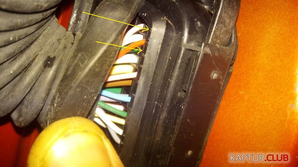

    Нет так дело не пойдет ,дрявить защитную резиновую гофру , там самое уязвимое место , туда попадет влага и прощай контакту в фишке . начнет чудить стеклоподъемники , ц. замок , эл. зеркала . Я видел уже воочию такие проблемы с дверями.

    Вот если провод пролезет , туда где нет контактов , вот это вариант . Короче надо со стороны салона обшивку снять и по пробовать просунуть тонкий провод 0.75кв -0.50кв .

    Гофра тоже не панацея, со временем трескается начинает на3-4 года точно хватит

    Там и в середине , много места !!
    Но лучше как я написал , рассоединить и открутить разъём от корпуса .
    Потом собрать вместе и аккуратно просверлить , ну и затем всё установить на место .

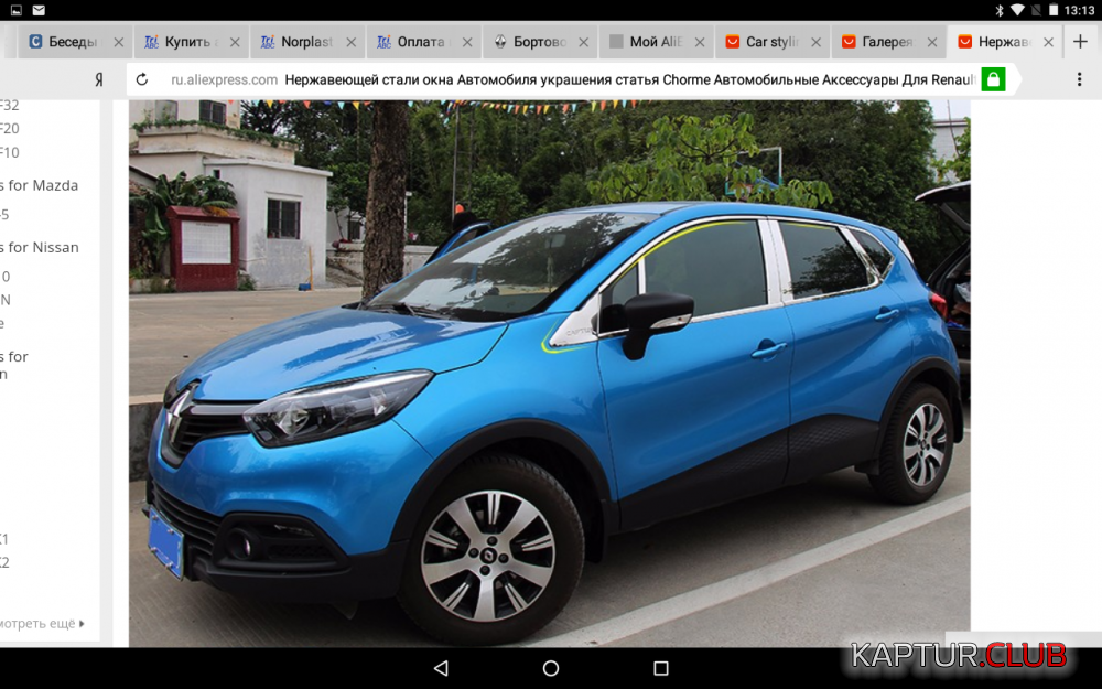

    Прям какой-то попугай бразильский получился на место антенны павлиний хвост я бы ещё приделал , а на заднем стекле надпись в Лимпопо тогда вообще бомба, будет Шучу конечно,но что-то навеяло.
