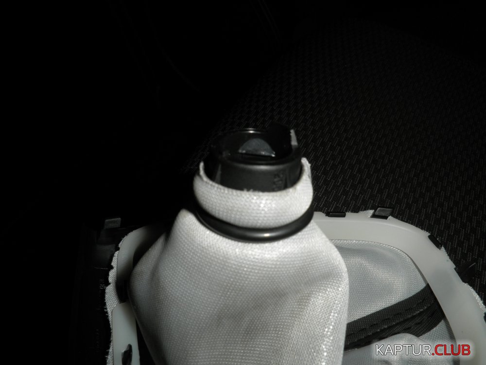

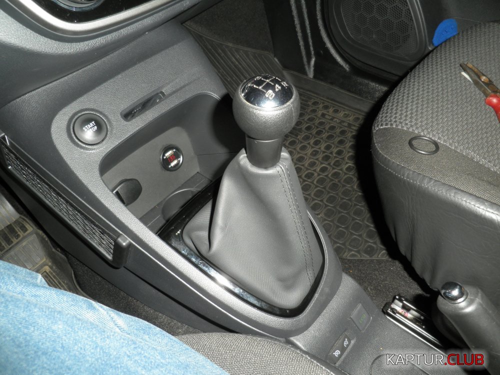

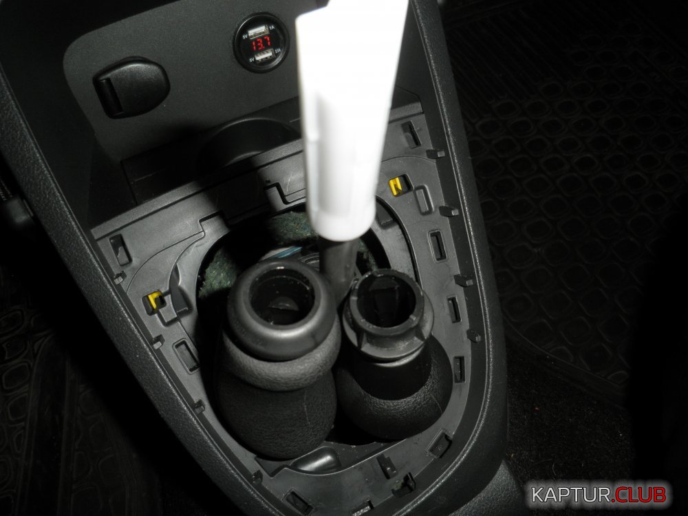

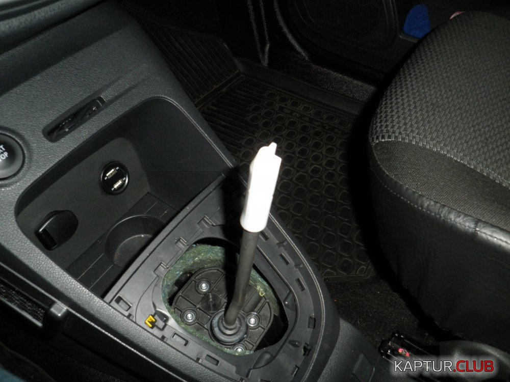

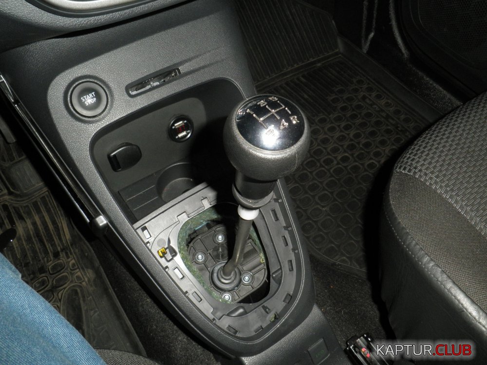

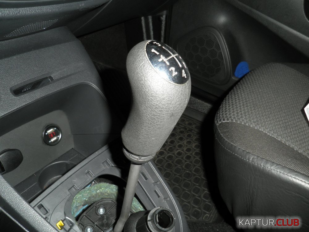

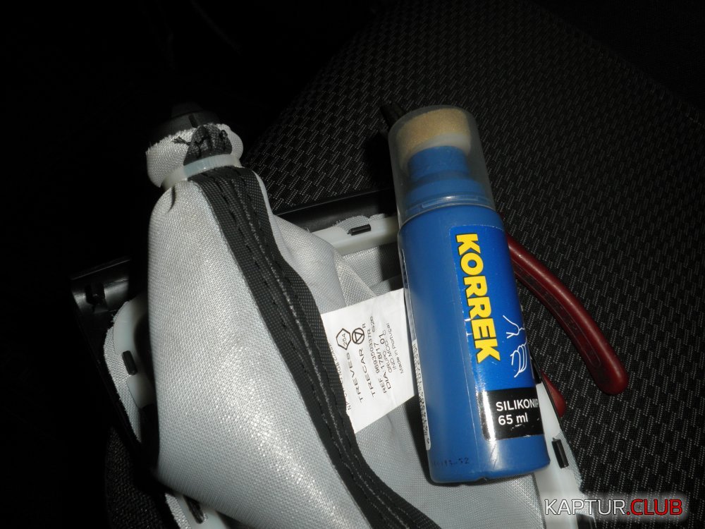

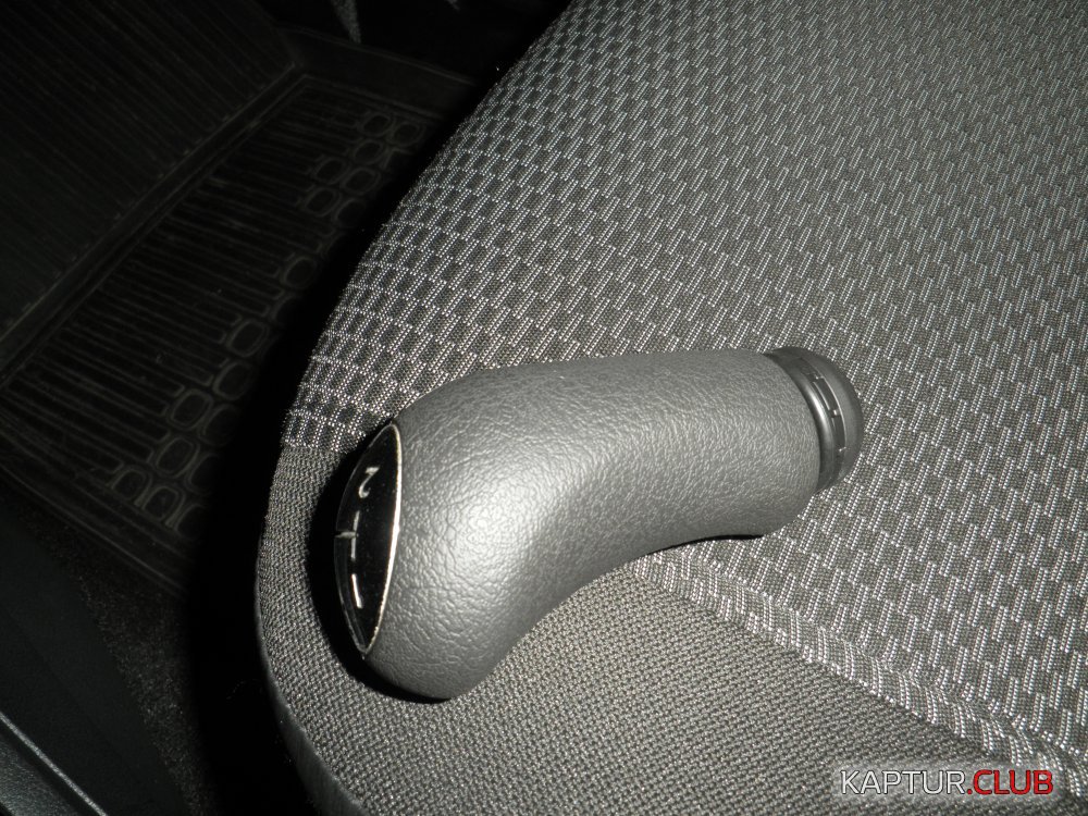

    Вот и попробовал пежовскую рукоятку. Одевается на место, как родная. Диаметр под резиновое кольцо крепления кожуха и ширина канавки другие, поэтому поставил стяжку-села идеально по месту. Дабы потом легче было сдёрнуть для замены кожуха на кожаный и рукоятку, всё-таки, поставить другую, смазал пластиковую втулку силиконом. Сейчач оставил пежовскую, так как материал и неё приятнее. Как-то так.

    Зашел по пути к дилеру, спросил про ручку такую (чисто набалдашник).
    Озвучил следующий артикул: 328653747R
    Стоимость: 4500 руб.
    Мои каналы: 2824 руб, ну правда 105 дней доставки :smile:
    P.S. Артикул надо проверять все равно, в инете для него картинок не наше. И дилер сказал что "артикул вам бесполезен, его нигде нет"

    Подойдет, но тебе-то она куда? У тебя же 5 скоростей! Бери 5 скоростную, она почти такая же.

    По глубине гнезда будет короткой, может качаться на кулисе.
    Вот с этим согласен, сегодня покатался с "кругляшом", накатал почти 100 км по городу-держится хорошо, не ёрзает, не качается, не слезает, так что всё нормуль. Но всё рано поменяю на вышеуказанную, только не сейчас.
