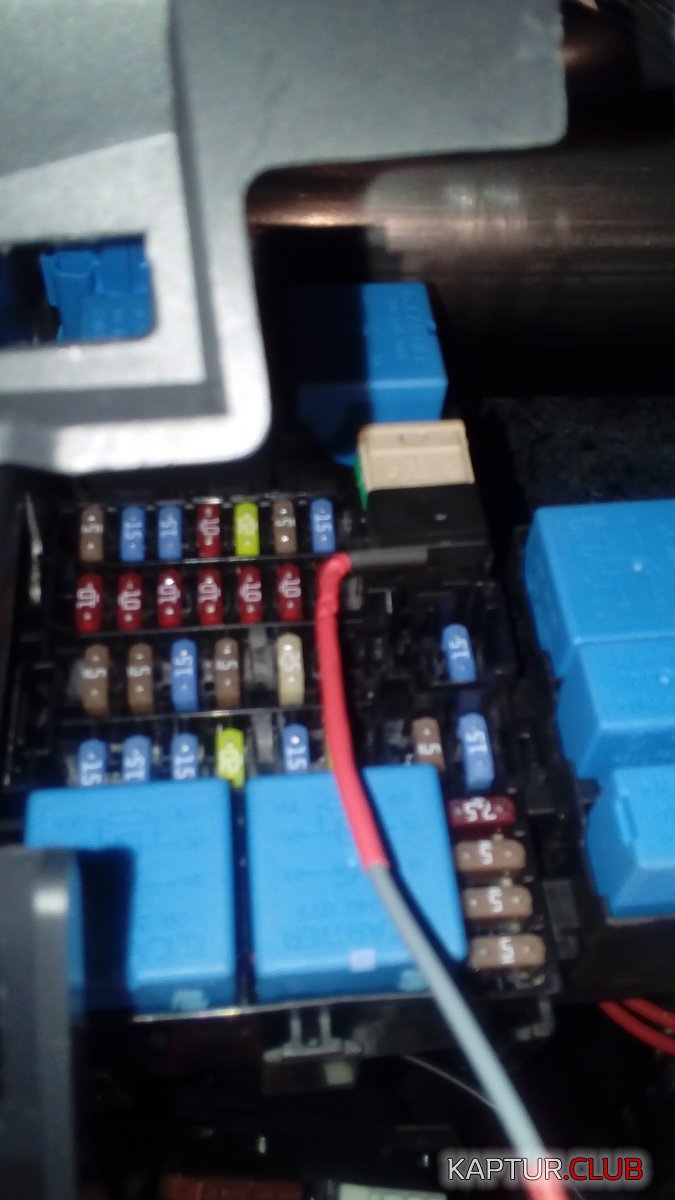

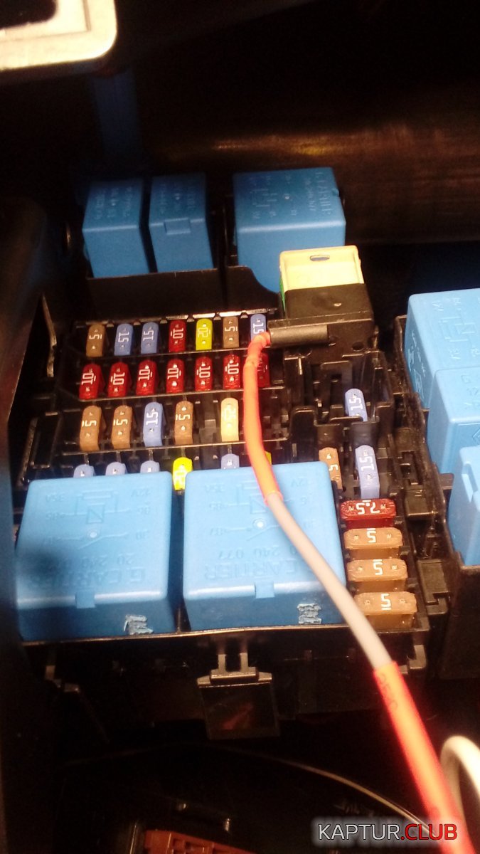

    Подключался к предохранителю 39. Он в авто отвечает за стеклоочистители. Хроник на 30 А.
    Почему-то на фото Гарди http://kaptur.club/threads/sxema-predoxranitelej-reno-kaptur-i-ix-naznachenie.388/page-2#post-28744 там пустое место. Может на стайлах другой хроник на стеклоочистители идёт. У меня драйв. В итоге питание появляется при включении зажигания, отключается при его отключении(глушении двигла), чего и добивался. Фото прилагаю, неудобно фоткать, ну как есть 1.jpg | Рено Каптур Клуб Россия | Форум KAPTUR.SU 2.jpg | Рено Каптур Клуб Россия | Форум KAPTUR.SU

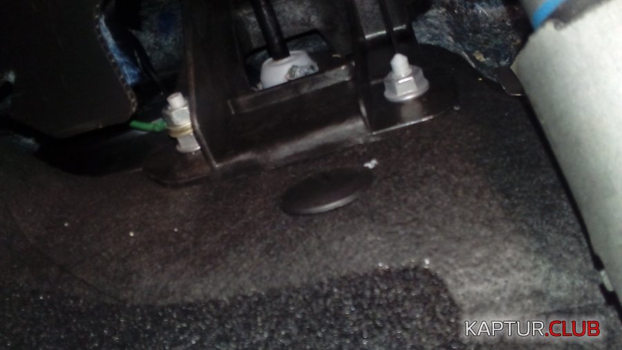

    Минус подключил над педалями болт торчит, который слева, клемму и доп гайку туда накрутил. 3.jpg | Рено Каптур Клуб Россия | Форум KAPTUR.SU Всем удачи на дорогах.

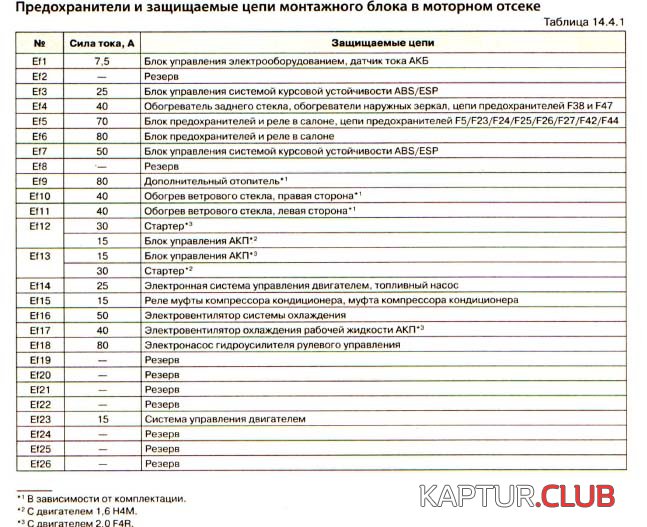

    В инструкции написано, что всё зависит от комплектации, даже сноски внизу имеются дя двиг.
    - 1,6;
    - 2,0,
    - в зависимости от комплектации, как например тут: 1.jpg | Рено Каптур Клуб Россия | Форум KAPTUR.SU

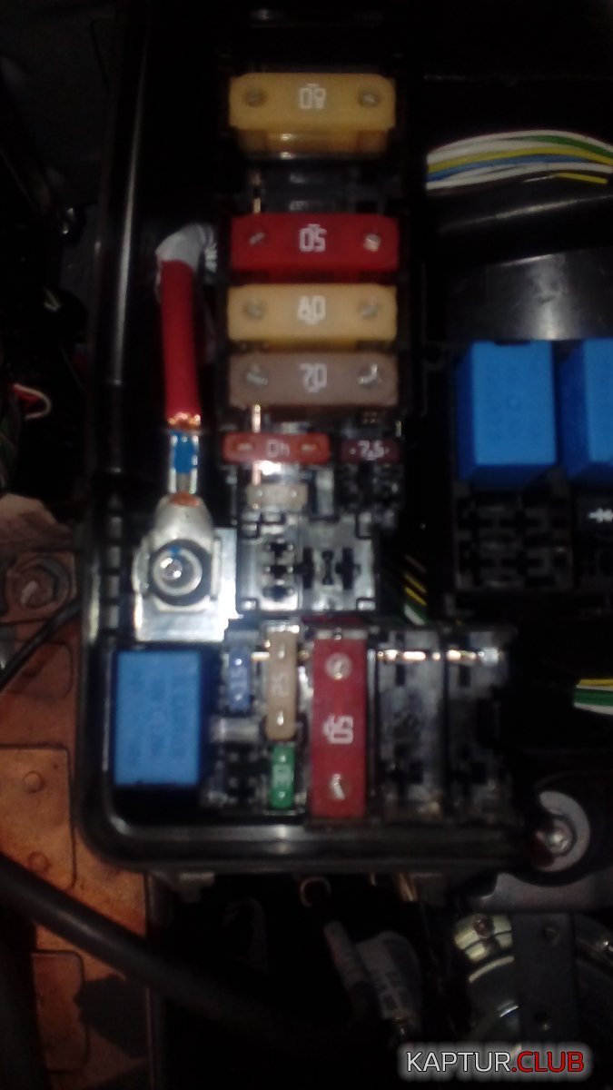

    Интересно что за доп.отопитель под 9 предохранителем(тоже в зависимости от комплектации), не те-ли пресловутые ТЭНы. Надо эксперимент сделать - выдернуть этот 9 хроник под капотом, будет разница или нет. У меня он стоит 7.jpg | Рено Каптур Клуб Россия | Форум KAPTUR.SU

    Я смотрю по предохранителям даже обогрев лобовика пополам разделён, правда ссылка " в зависимости от комплектации", Интересно девки пляшут.

    Вот у меня на драйве и нет этих двух предохранителей 40-амперных, т.к. нет обогрева стекла - вот и зависимость от комплектации.
