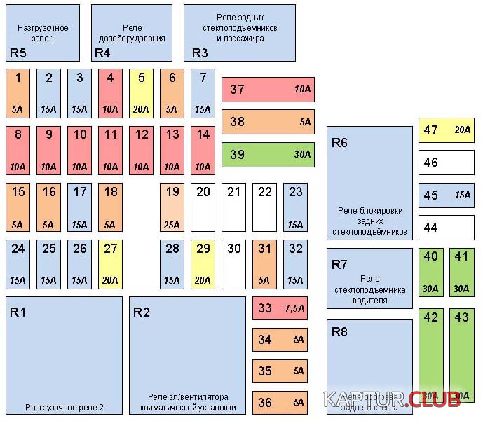

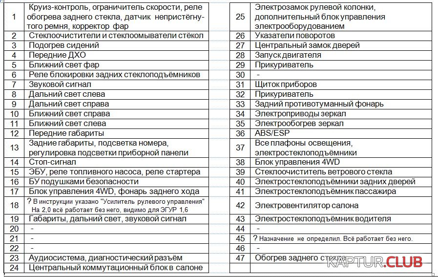

    Какая комплектация машины у Вас? А то для "Драйва" схему предохранителей я рисовал http://kaptur.club/threads/sxema-pr...ptur-i-ix-naznachenie.388/page-16#post-228520

    http://kaptur.club/threads/sxema-pr...ptur-i-ix-naznachenie.388/page-14#post-163461

    Как раз вот такое расположение предохранителей и у меня.Но... Ни один заявленной схеме не действует, реально походу понаподключали "РЕНУХОВЦЫ" все напрямую!
