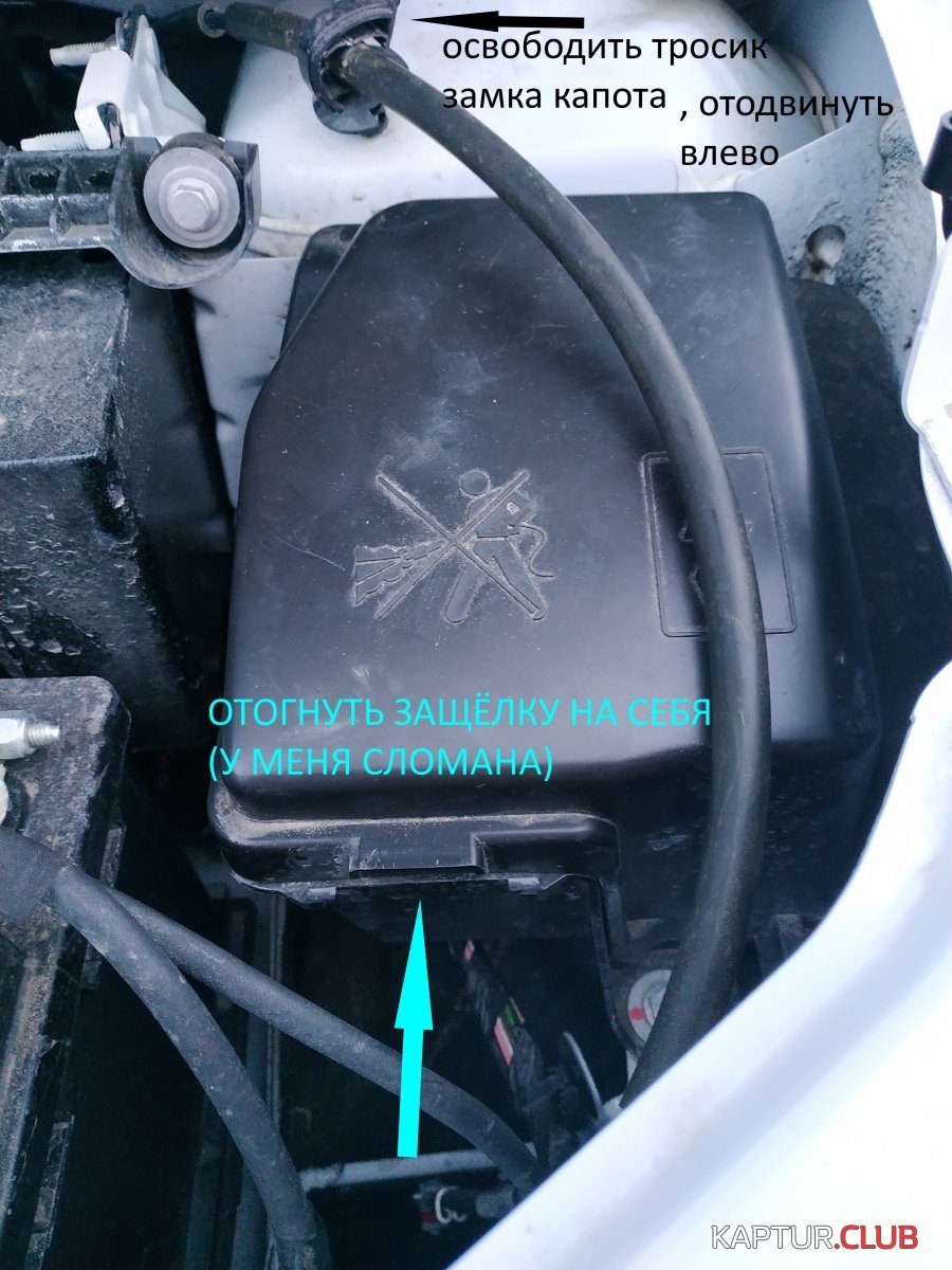

    Для тех, кто не в курсе, как открывать подкапотный блок предохранителей:
    Крышка держится на двух защёлках. Одна спереди (если смотреть от бампера), вторая с противоположной стороны.
    Та защёлка, которая ближе к вам отгибается легко, но может сломаться на морозе.
    Сначала освободите тросик замка капота, отведите его в сторону.
    Потяните ближнюю к вам защёлку на себя, освободите крышку из зацепа, чуть чуть приподнимите её.
    Отвёрткой от себя надавите на защёлку, которая ближе к кабине.
    Возьмитесь за крышку и тяните её вверх, шатая из стороны в сторону.
    IMG_20190123_161931.jpg | Рено Каптур Клуб Россия | Форум KAPTUR.SU IMG_20190123_161949.jpg | Рено Каптур Клуб Россия | Форум KAPTUR.SU
    Алимик, Campan, Sever and 4 others like this.
