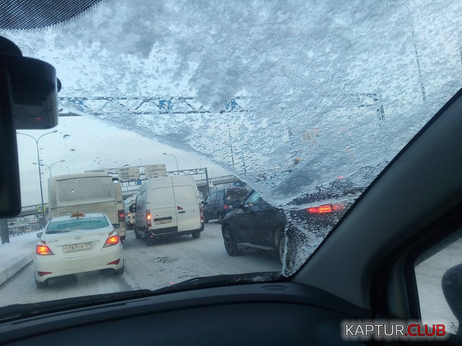

    Ещё одно подтверждение, что каптюр умнее нас. Вчера забыл отключить головное устройство и как следствие сегодня с утра не завелся, сел аккумулятор. Прикурил от второй машины и поехал с включенным обогревом стекла. За 10 км пробега обогрев так и не включился IMG_20190124_103156.jpg | Рено Каптур Клуб Россия | Форум KAPTUR.SU и начал работать только примерно после 20 км пробега., когда аккумулятор зарядился
    Алимик и Campan нравится это.
