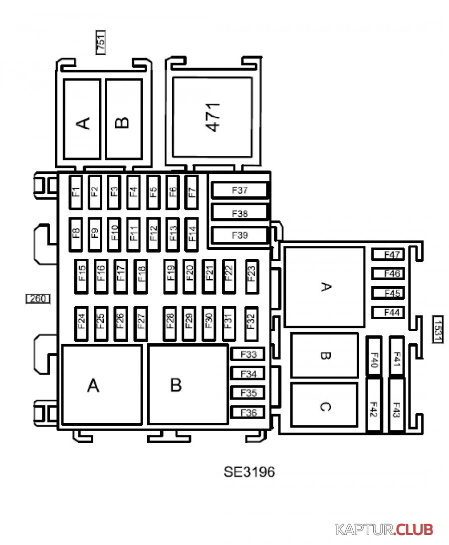

    Добрый вечер!
    Хочу сделать следующее со стоком:
    1. Установить датчик удара
    2. Установить маяк
    Условие работы: когда машина закрывается, активируется датчик удара и сигнал первого уровня приходит на сигнал авто, а второго уровня на вход маяка для отправки сообщения.
    Подскажите, пожалуйста, где взять плюс, который либо включается, либо отключается (если что через 5-ти контактную релюшку сделаю) когда машина на охрану встаёт? Тоесть датчик удара не должен работать даже тогда, когда ты в машине сидишь.
    ЗЫ У меня подобная схема была реализована на машине с сигналкой. Сюда ставить сигналу не хочу.

    Как вариант можно использовать вот такую схемку для реализации вашей задумки.У меня так отключается магнитола ,но можно применить для чего потребуется взяв нужные вам контакты реле ,например 87а первого реле (с лева ) .Там плюс при выключенном зажигании и закрытых замках двери одновременно(норм. замкнуто).При закрытых замках и включенном зажигании или при выключенном зажигании но открытых замках ,питания на контакте нет.
    http://kaptur.club/threads/gu-na-androide-ili-vinde.79/page-161#post-215431
    Использовал реле от какой то сигналки ,в одном корпусе два реле.

    PS. Можно Вас попросить на схеме это реле указать. Посмотрел - не нашёл. А так, то что нужно! Идеально подойдёт!

    S90217-21461146.jpg | Рено Каптур Клуб Россия | Форум KAPTUR.SU Не нашел реле 87а
