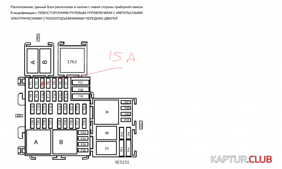

    Здравствуйте , проблема у меня такая , от усилка провод массы замкнул на REM от магнитолы , после этого у меня перестала работать камера заднего вида и не приходит питание на усилок от провода REM, сама магнитола работает. Хотел бы узнать какой предохранитель мне смотреть? Тему всю прочитал , пробовал выдергивать несколько предохранителей , на которые предположительно запитана магнитола, но они все целы. Теперь не знаю куда копать. Было бы поудобнее доставать их , повыдергивал бы все их , но мороки очень много с ними.

    Возможно вы и правы, но питание на провод REM я брал от провода (24 пиновый разъем) , на котором 12В появляется только при появлении зажигания, поэтому и предположил , что дело может быть в предохранителе.

    Привет, решил я свою проблему ( замкнул минусовой провод от усилка на провод REM, перестала работать камера заднего вида и сам усилок). Прочитал посты темы два раза от начала и до конца и уяснил для себя , что схемы предохранителей рабочие от Dodor.
    Просто надо внимательно их изучить относительно свой комплектации.
    Я поменял предохранитель номер F3 , он в моей комплектации ( СТАЙЛ 2.0 механика) и отвечал , как раз за камеру заднего вида.
    Спасибо всем за помощь.
