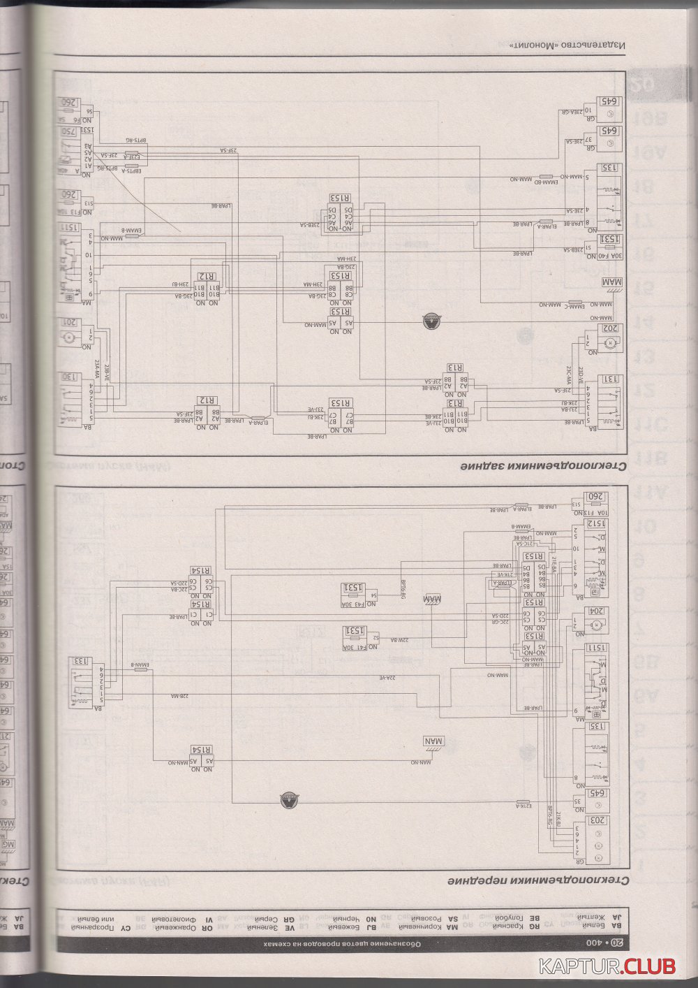

    Кто подскажет, где живет предохранитель стеклоподъемника водительской двери?
  9. EXE.trim.ALL
    26 авг 2016
    3.993
    4.453
    Был Kaptur 1.6 CVT Style Ч+Б
    подозреваю, что на странице 5.21 инструкции к вашему автомобилю, либо в первом сообщении этой темы...

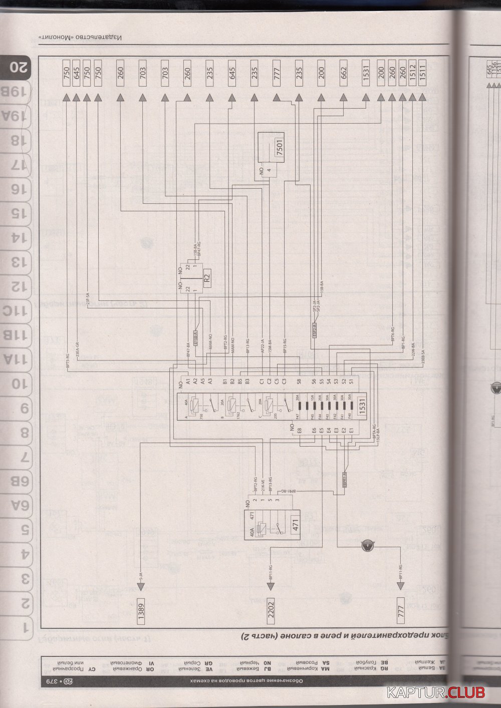

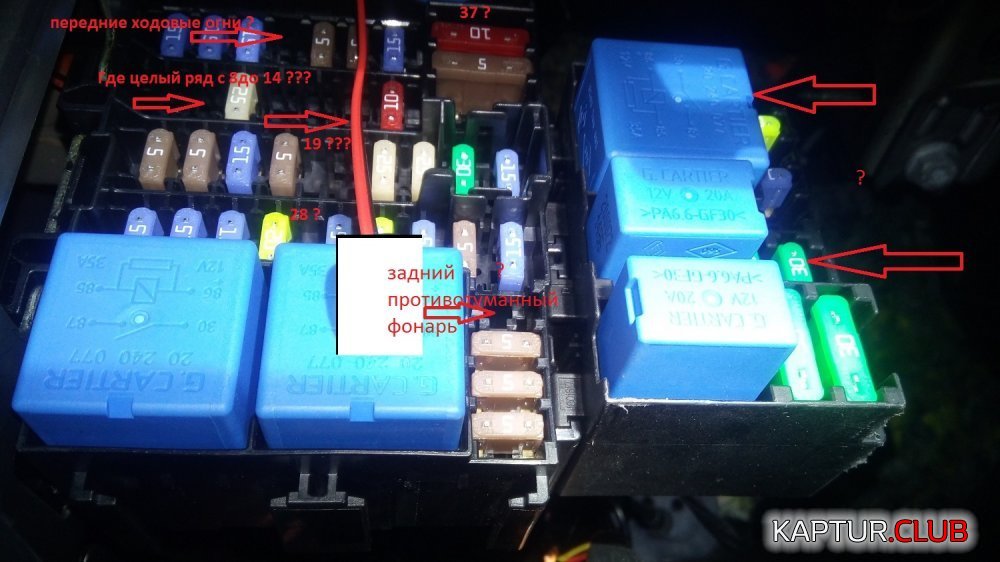

  10. гарди
    Я уже писал что схема в книге не соответствует реальному блоку предохранителя . По схеме стеклоподъемники 37 предохранитель , а его у нас нет . Писал на горячую линию в Рено еще пол года назад , ответили что обращайтесь к ОД. IMG_20161207_184357.jpg | Рено Каптур Клуб Россия | Форум KAPTUR.SU

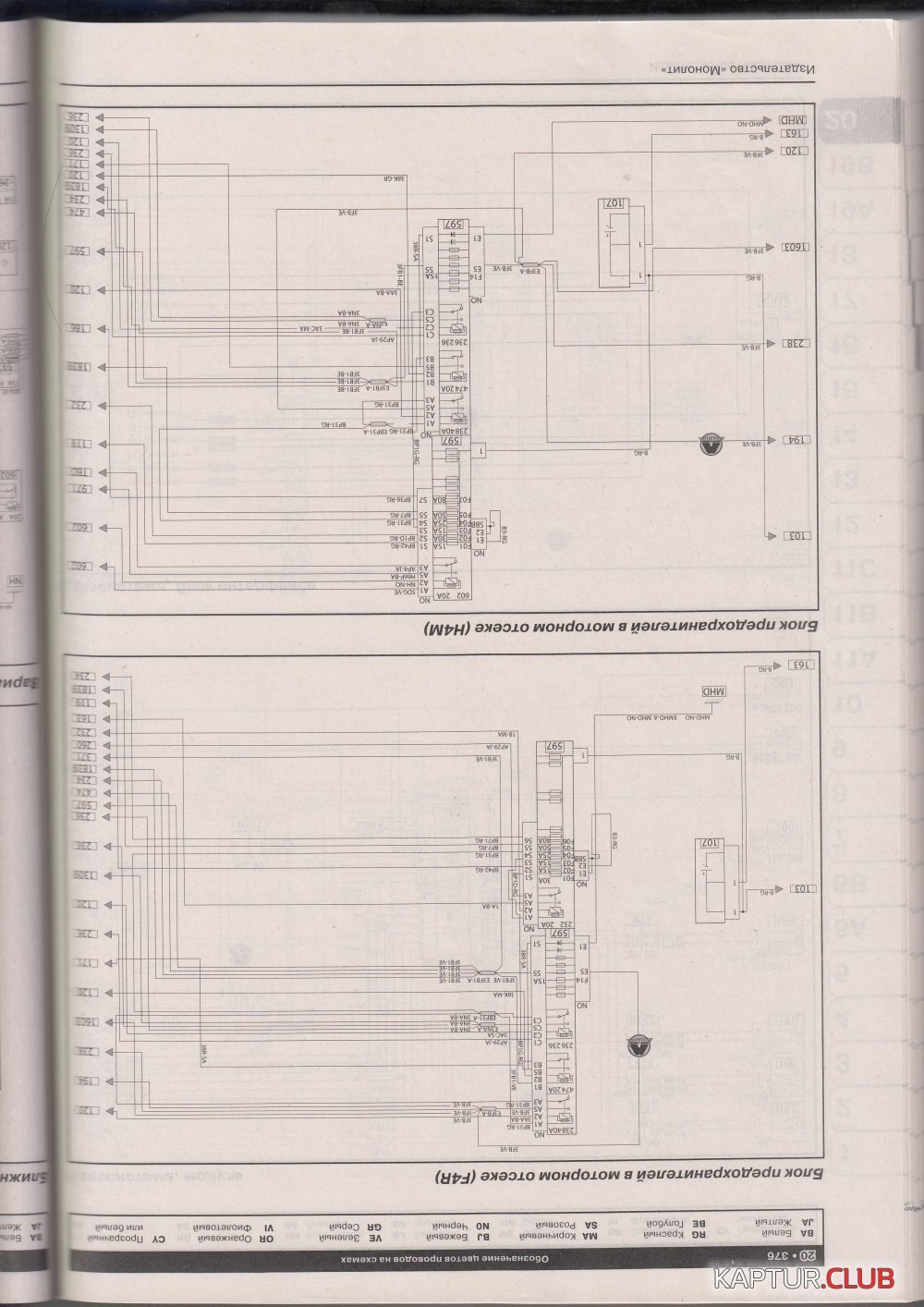

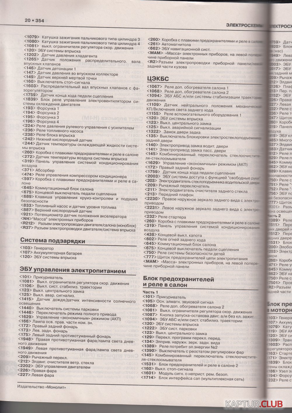

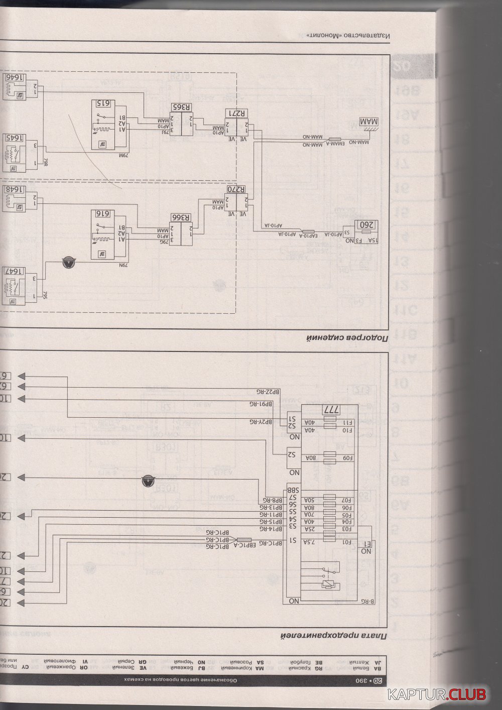

  11. Diskriper
    3 сен 2016
    3.449
    6.444
    Не знаю может пригодиться из книги
