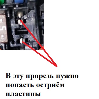

    Приветствую. Перегорел предохранитель на прикуривателе. Вытащил его в трудом, а вот новый поставить и во все не могу. Так выглядит гнездо. Что я сделал не так и что делать? Прошу помощи.

    Аналогично от компрессора сгорел. Я просто даже новый предохранитель всунуть не могу. Не понимаю почему так туго. Весь вопрос в клеммах (или что там металлическое) я как понимаю предохранитель должен попасть между данных металлических губок и они его будут держать?

    Да,именно эти губки или как их там по научному:smile:, сам помучился но вставил нормально,когда гнездо не заработало ещё раз вытащил и поставил штоб наверняка... хотя первые попытки две были косо но это сразу видно было, а для компрессора на будущее приобрети крокодилы с переходником (в автомагах не редкость) и напрямую от аккума подключай, я так сделал по совету форумчан и нахрен это гнездо теперь не нужно.

    возможно металлические пластины у предохранителя на концах слишком плоские или даже с заусенцами...я бы просто взял надфиль-наждачку и чуть заострил концы, чтоб зажимы в держателе растопырились )
