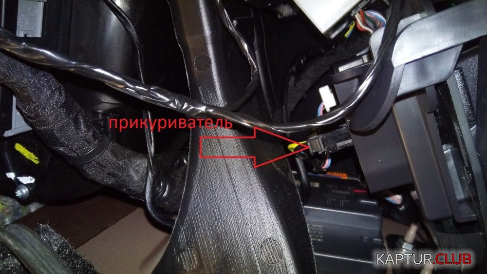

    Я год назад к нему подключался , насколько я помню - толстый он .
    Dmitry и Triumfator нравится это.
  3. гарди

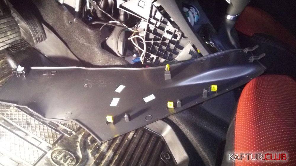

    Да на прикуриватель провод отличается толщиной чем на другие фишки . Да можете побыринькому снять пластик под ногами и там хорошо видно .

    83.768
    207.769
    Ну да пластик снимается , да и ставится - на ура .
    Быстро и легко !!
