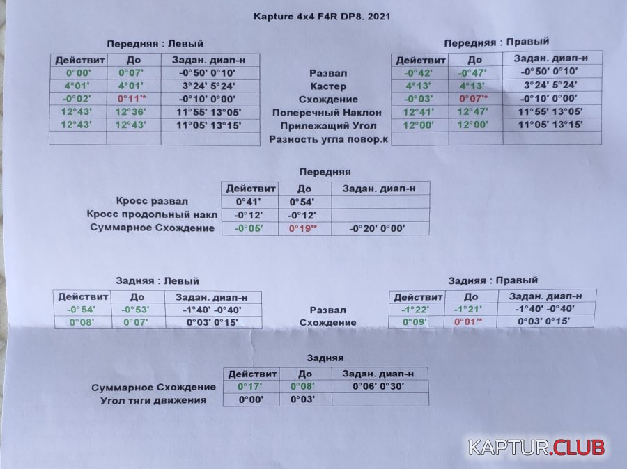

    Сделал, можно сказать впервые после покупки Июль 2017, в счёт не беру замену рулевой рейки на пробеге 500 км.
    Передок не верный, т.к. была замена правого наконечника рулевой тяги, потом уже сход-развал.
    Пробег 35568 км.

    Sharikov нравится это.

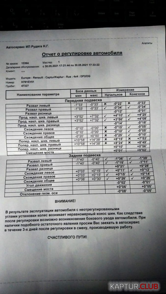

    Вот только со стенда. До этого делал в мае 19 года. Регулировали только переднюю ось. С завода у меня развал был не в норме на передней и задней осях. По диагонали. За 4 года машина просела и на задней оси развал в норме.
