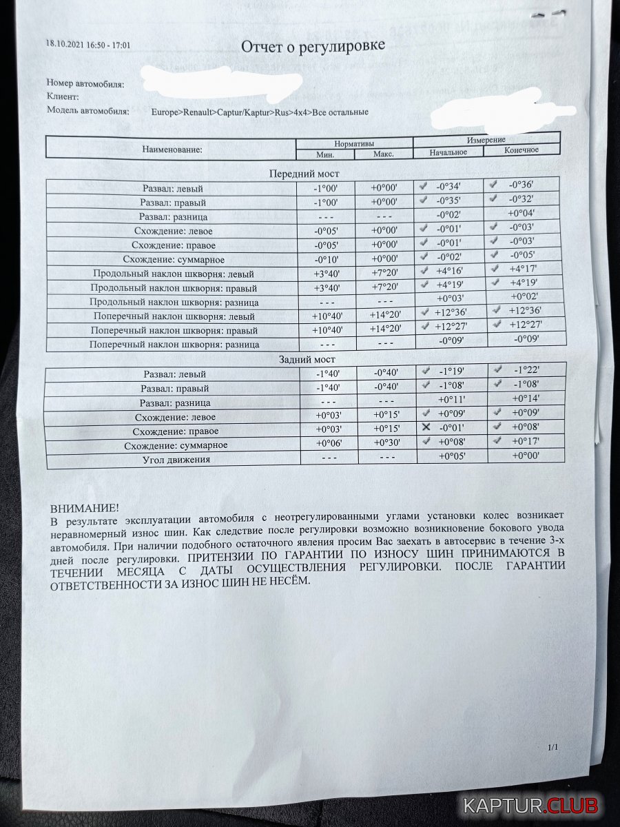

    И ничего после этого не беспокоило, "и резину не ело" и руль не вело.

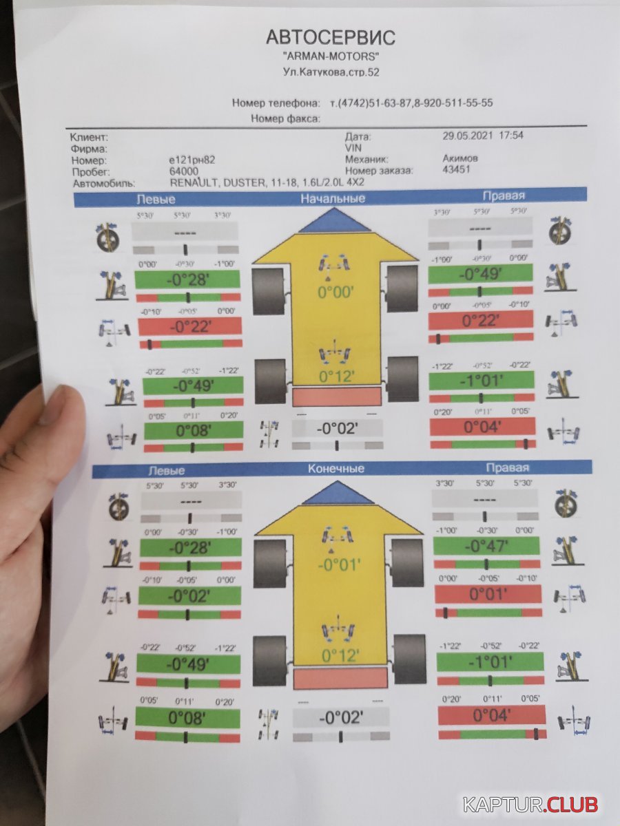

    Сегодня звонил в сераис. Типа делать не стали, но есть у меня небольшая ненорма. Продиктовал цифры, они убедили, что для кроссовера это допуски. Типа не парься, но если деньги лишние, приезжай. Не поехал, а сам вроде замечаю потуги влево, или мнимость, сука. В право не замечаю ведь.....

    рано, или поздно все мы приедем к регулируемым тягам. попомните мои слова. все это мы уже проходили. больше чем 1,5 градуса буде уже критично.

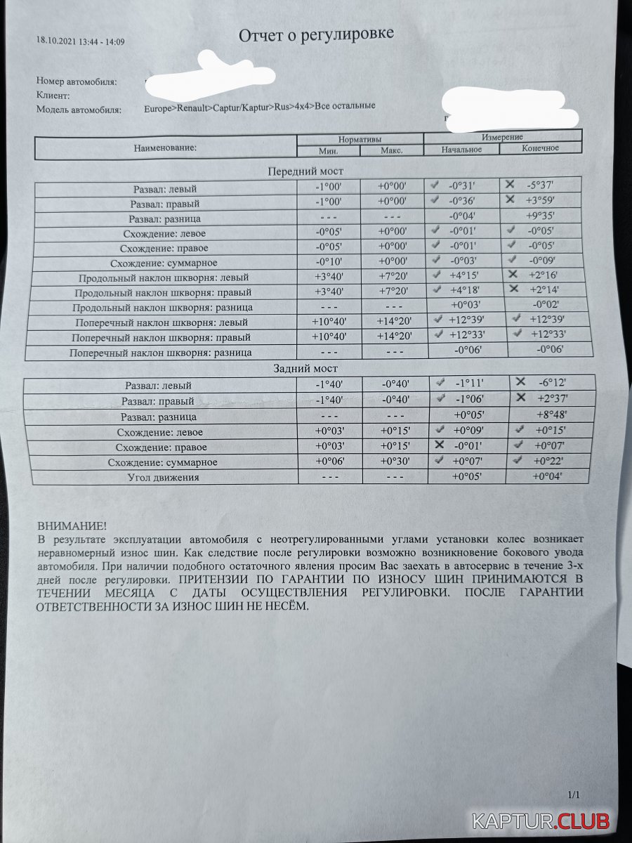

    Как такое может быть, в аварии не попадал, колеса в ямах не оставлял. Единственное перешёл этой весной со штатных 17 на штатные 16 диски и резину.

    Не забывайте про резиновые втулочки. Резина есть резина.

    У дилера сделали как надо. Давно надо было туда направиться. Там ПО, то которое надо и не только.
