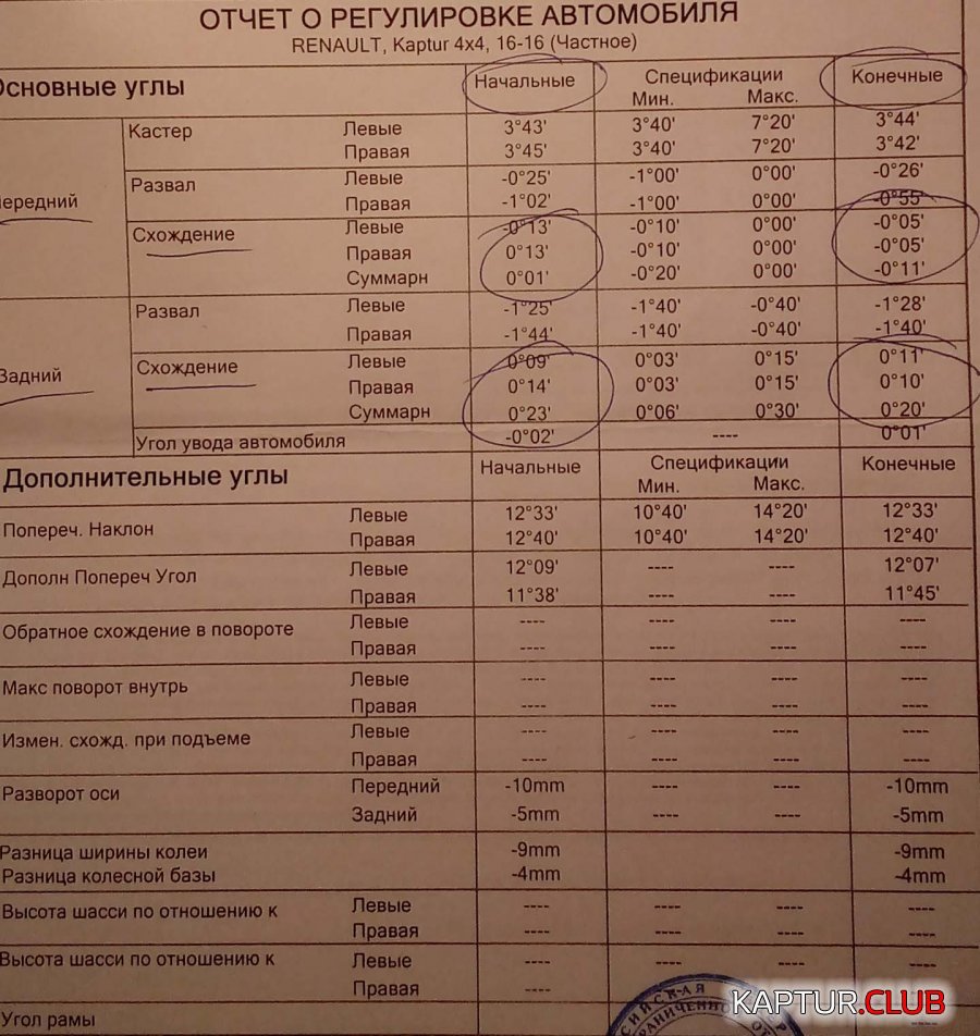

    От Дастеров углы не подходят к нам, также и от Captur, hha, j38 и прочее.
    И углы рекомендованные у нас не нулевые номиналы.
    Развал.jpg | Рено Каптур Клуб Россия | Форум KAPTUR.SU
    Номиналы указаны тоже
    Сход-развал для сайта.jpg | Рено Каптур Клуб Россия | Форум KAPTUR.SU
    Здесь номиналы считать надо.
    Вот эти правильные. Если в базе Captur/Kaptur, это не наши углы. И уж тем более не от Дастера.

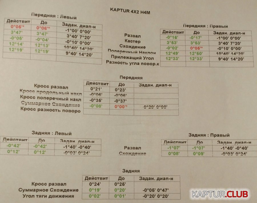

    У кого 4х2, вот этот похож на правду, но тут номинал считать надо из поля допуска пополам.
    2022-01-06 13-29-58_11-14-48.jpg | Рено Каптур Клуб Россия | Форум KAPTUR.SU
    Вопрос - с водителем надо устанавливать или без?

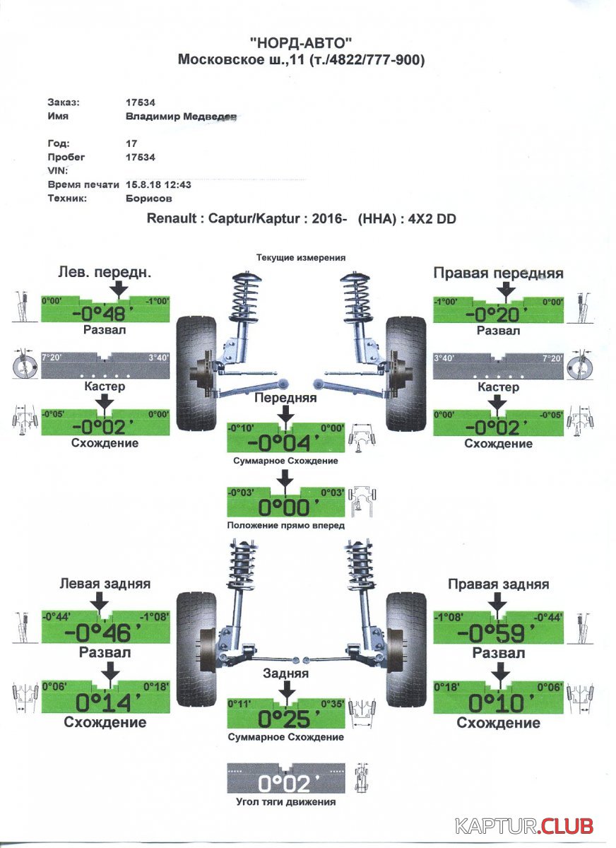

    Это Цаптюр. Не наше. Похожи, но некоторые углы другие, переднее схождение например

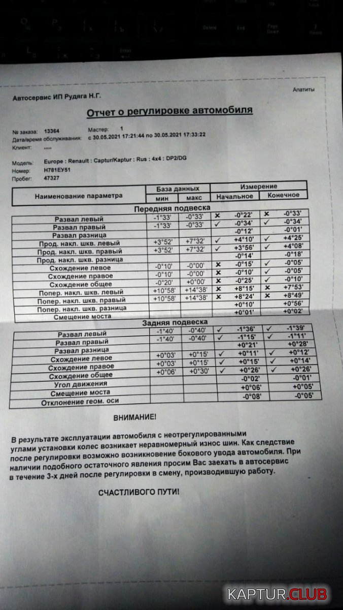

    Цаптюр, углы не наши

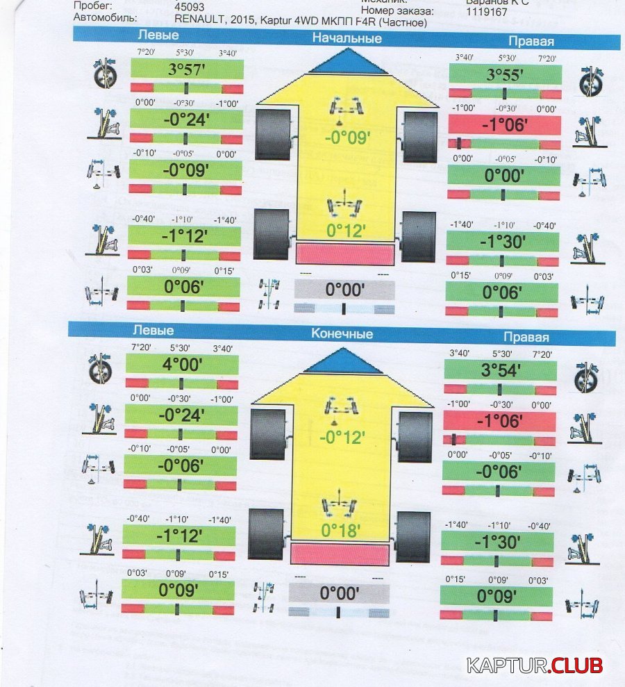

    Цаптюр, не наше. Вообще номиналов не видно и пределов
