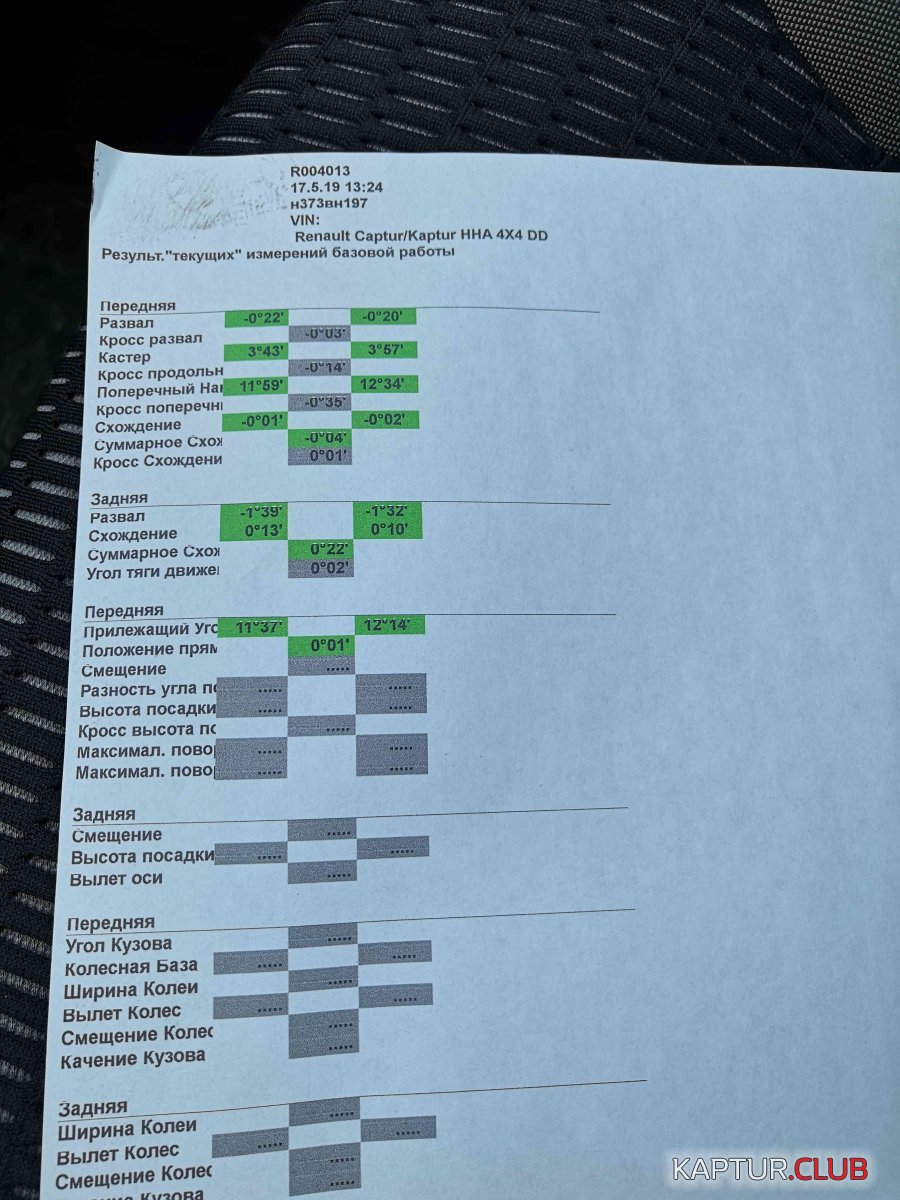

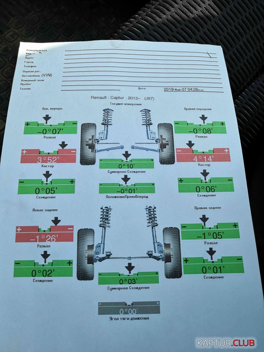

    Доброго времени суток. Недавно купил новый каптюр 2019 г.в. Съездил на дачу и при возвращении понял что машину тянет влево, для того что бы ехать прямо надо было держать руль чуть правее, хотя я не припоминаю что въезжал в какие то ямы, во всяком случае на большой скорости. Сперва поехал на сход развал туда где обычно его делал на предыдущем авто, сказали что переднее левое и заднее левое колесо не в нормальном положении, мол что то погнул в подвеске, но обещались исправить сход развалом, сделали развал руль стал стоять прямо, но машину продолжало тянуть влево. Съездил к офицалам в Рольф ( туда где покупал авто), отдал 3600 за то что они сняли показания сход развала и перекинули колеса с переда на зад, проверили давление в шинах, сход развал трогать не стали, мол все в порядке с ним. Все эти упражнения ни к чему не привели. Машина новая, очень неприятно это все, приехал туда где делали первый сход развал, мастер сказал что проблема может быть в рычаге, в итоге купил оригинальный рычаг, поменял его в фит сервисе, никакого результата, там разводят руками и говорят что непонятно что с машиной, сказали может быть шток амортизатора погнут, сняли аморт, посмотрели его, все с ним в порядке. После всех этих манипуляций сделали еще раз сход развал, выставили все максимально точно (фото прилагаются), но теперь руль стоит немного влево и машину так же продолжает тянуть влево, а если ставить его четко прямо, машину тянет вправо. Причем на небольшой скорости это не проявляется а стоит немного дать газу руль сам становится левее, и при наезде на лежачий полицейский он так же становится сильно влево. Места крепления рулевой рейки проверяли, визуально искривления не видно. тягу рулевую и наконечник так же смотрели, визуально все в прядке. Помогите пожалуйста, сил больше нет =( денег уже слил на все эти манипуляции штук 15 а все в пустую=((.
    первое фото развал после первой регулировки
    второе фото после замены рычага и осмотра амортизатора но до регулировки
    третье фото после замены и регулировки
