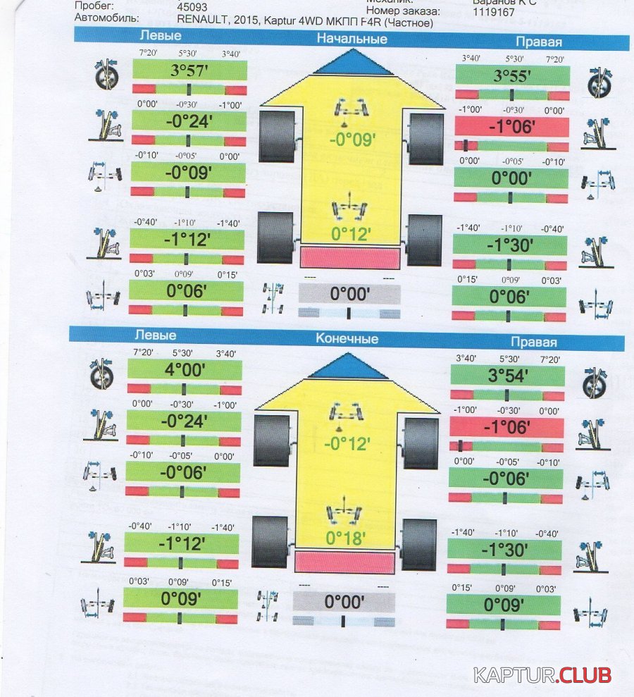

    Пару недель назад под левое переднее колесо вывалился карданный вал из под грузовика. Диск поменял на новый, резину с заплаткой переставил назад. После наезда руль стал смотреть левее при прямом движении. Съездил к ОД на сход-развал. Хантер стенд показал, что левое колесо смотрело чуть вправо-внутрь (со стороны водителя). Поправили регулировкой тяг. Вроде, стало лучше. Но руль немного смотрел влево. Через 3 дня приехал еще раз, еще отрегулировали. Вроде, норм. Одал 1,5к за 1й раз, 2й раз - бесплатно.

    коллеги. а кто то пытался ставить регулируемые тяги? на задние колеса, конечно.

    спрошу по другому -а есть в Самарском регионе желающие поэкспериментировать с регулируемыми тягами? мне нужны образцы родных тяг, а я сделаю из них, или по образу их регулируемые.

    Какую именно тягу хочешь делать регулируемую? Если проблема с развалом, то по логике хватит по одной передней с каждой стороны?
    Я тоже грузился этим вопросом, ещё в 2018-м, через полгода после покупки, когда правое заднее уже было на грани, о позже и вообще вышло из допуска. Потом охладел - резина, вроде, не жрётся. Но сейчас ты напомнил - и у меня интерес проснулся.:smile:
    Может тогда лучше попроще вариант применить? - развальные болты. Я когда тему курил вот такое нашёл:

    я -бывший АКТИОНовод от санг енга. там тоже была эта проблема. эксцентриковые болты там стояли родные, но через пару лет их уже не хватало. и мы массово перешли на регулируемые тяги. на эту машину, думаю, что болты -полумера с недолгой пользой. а вот тяги -вариант вечный и регулировать позволит в любых ситуациях. делать надо обе поперечные. в ютубе парень выкладывал личный опыт по каптюру и был доволен. у меня есть возможность это сделать в металле. мне бы снятые старые, для образца.

    Тоже нашёл в ютубе, посмотрел - да, толково. Надо поискать у себя спецов, кто может это сделать:
    Думаю на разборах можно поискать и их переделать, а родные сохранить на всякий.

    вы не поняли. я могу делать их сотнями. мне образец нужен для этого сперва.

    то есть задумка вообще полностью новую деталь изготовить?
    Не думаю, что у кого-то могут заваляться эти тяги. Проще тогда свою снять на время для образца. Если что, я первый в очереди на покупку, если, конечно, ценник адекватный будет.:blush:
