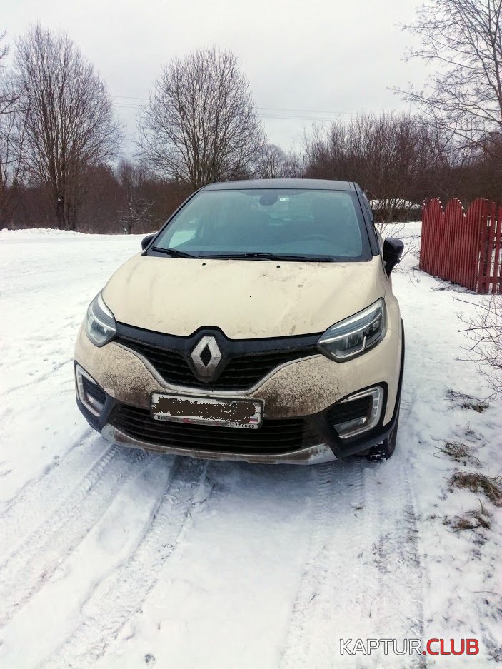

    Странное дело мой журнал... Вот пишу тут, потом перечитал и кажется, что кругом одни проблемы)) А по сути Машина нравится. По трассе нравится , по комфорту, нравится. В деревню ездили огонь! В том году сугробы супер! И больших то мега проблем нет))) Но ведь пытливый ум и карма находят новые истории...
    1 Ждем, что там с капотом. (Я уже столько историй собрал, почему отзывная прошла и почему притормозили). А ведь я уже съездил и мне приклепали новую петлю...
    2 Интереснее )) Веду переписку со старлайном)) Очень опасное поведение их ИММО... ТУТ Посмотрим куда это все нас приведет)
