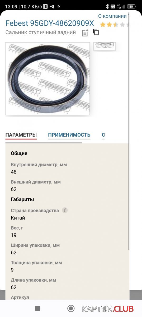

    Тоже сопливит мкпп-редуктор.Там сальники мкпп и редуктора одинаковые что ли?Купил неоригинал,у него наружняя обойма металлическая,будет держать?

    Мне через Логан шоп пришли два сальника неоригинал Кортеко. Да, два сальника одинаковые, но обойма обрезиненая. В субботу поеду менять, у меня ещё сальник хвостовика раздатки сопливит, должен прийти, как поменяют отпишусь
